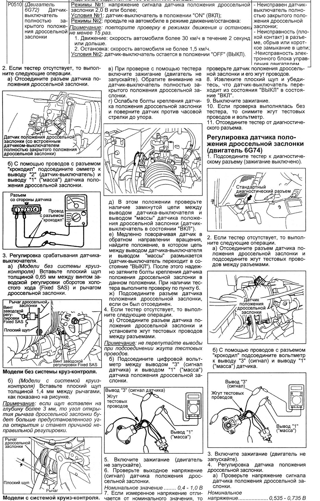

Лови выжимку из мануала про ошибку и нужный датчик. Может поможет.

Captain Sergio писал(а):Лови выжимку из мануала про ошибку и нужный датчик. Может поможет.
вот спасибо, буду смотреть.
что то даже не додумался в книжку глянуть)
