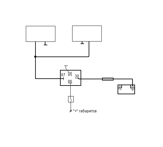

всем привет.хочу замастырить люстру,2 дальних,2 перед.рабочий,2 боковых и 2 задних.научите как правильно подключить,?включаться будет по одельности,т.е.5 включателей.если можно выложите схему.заранее благодарю.

Каждую пару фар через реле.
