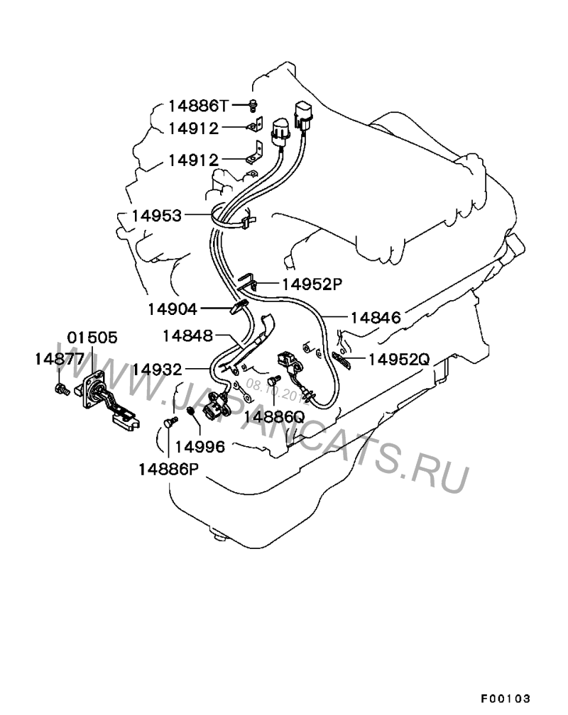

посмотрел по eхist всего 2 датчика оба с переди с права по ходу машины -который пониже датчик коленвала , с лева повыше распредвала

Re: Подскажите по двигателю - не заводится
14932- коленвала
14846-распредвала
14846-распредвала
