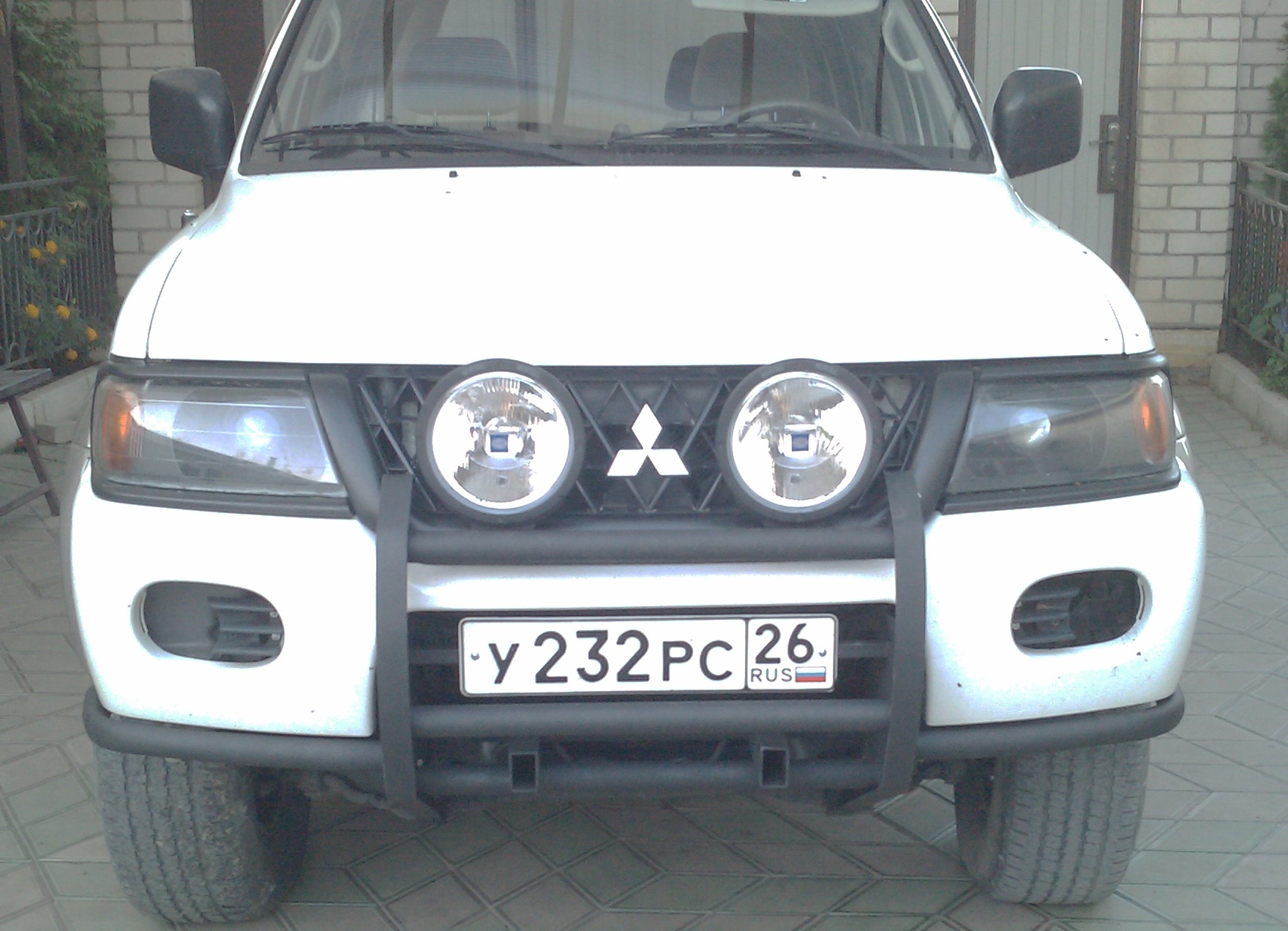

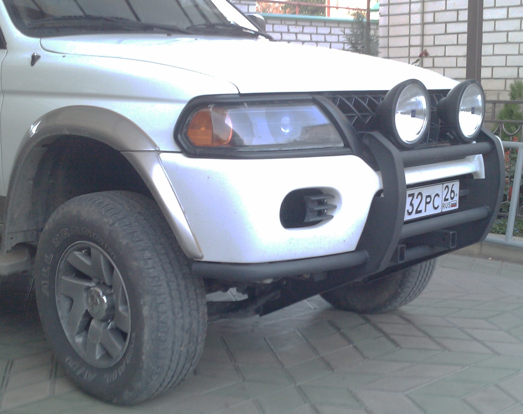

Почти закончил :*VICTORY*:

Зачетно! а можно по подробнее? Сильно интересует средняя часть, наверника есть какойнибудь чертеж поперечен?

Завтра сфотографирую более крупным планом среднюю часть, а размеры заранее небыли известны (поперечины выставляли исходя из размеров номера, высоты установки дополнительного света, кронштейна для фиксации лебедки).

Внизу,по центру,два профиля= это ,как понимаю,ресивер для съемной полки лебедки?
Если да,то: тонкая стенка профиля и при минимальной деформации всей конструкции,2 ответных профиля отказываются туда втыкаться

Трубы профильные 60*40 стенка 4, сзади приварены к такой же + к круглой трубе ближе к переду снизу + разнесены друг от друга на 30см.
Думаю должна выдержать любые нагрузки, по меньшей мере те, что может создать лебёдка.
А по поводу деформации, так там есть запас сверху и снизу по 2мм. (50*30*4 в 60*40*4) и глубина перехлеста труб 20см.
У многих такой ресивер выполнен на базе одного профиля 40*40 и при этом выполняет свою функцию.
Ну как то так... :)

Дык,с этим всё понятно....,тока основной профиль под съемную лебедку= 50х50
(точнее 2"х2")
В твоем случае ,имеем 2 дырко,куда нужно запихнуть лебедку.....при 2 мм зазорах по ответным стенкам,может быть ситуёвина,когда рама изогнется,упруго деформируя кенгур и хер лебедку запихнешь ....Знаю,у "супервинча" есть подобные схемы на 2-х квадратах...-геммор,я от подобных отказался....
Я не хаю 2-х квадратную консракшн,просто ,по опыту 1 квадрат проще и рулит( у меня дружбан 110 км на байкале проехал,ничего не вывернуло)

Мне интересно мнение других, наверное более опытных в этом вопросе людей. Если было бы не интересно, я не стал бы выкладывать. Это к тому что я не говорил, что ты хаешь.
Как ты думаешь, стоит ли обварить профиль по кругу полосой?

Полосой обварить по кругу- однозначно не помешает и нужно)))
Профиль,тобой используемый,наверняка электросварной и со швом....

понял, спасибо :*THANK*:
