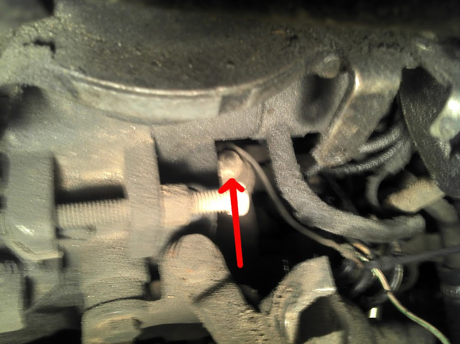

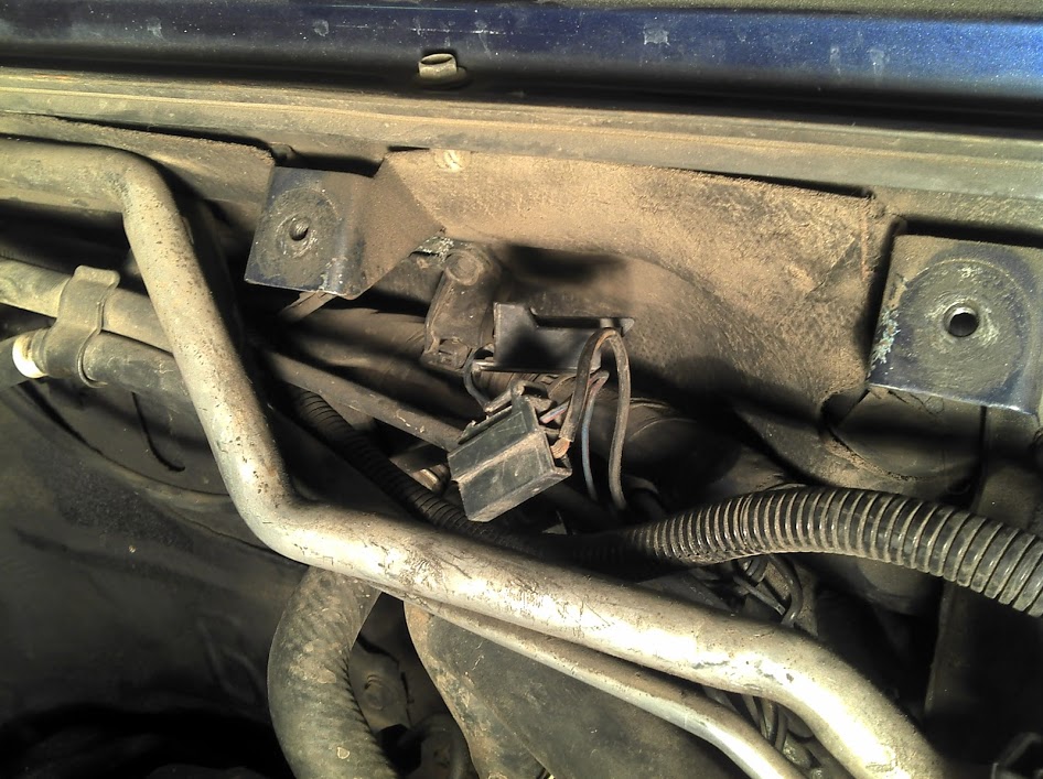

Не подскажите, что за контакт находится под гайкой на фото? У меня кинута сопля от этого контакта к незадействованным разъемам.
