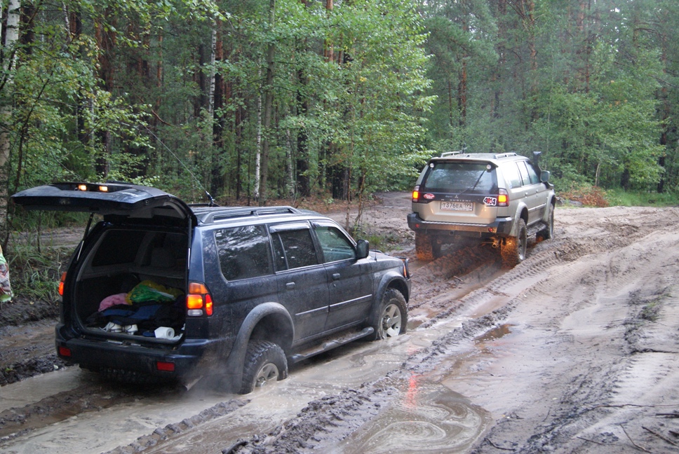

На первой фотке достаточно АТ

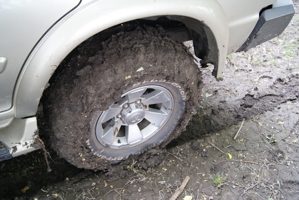

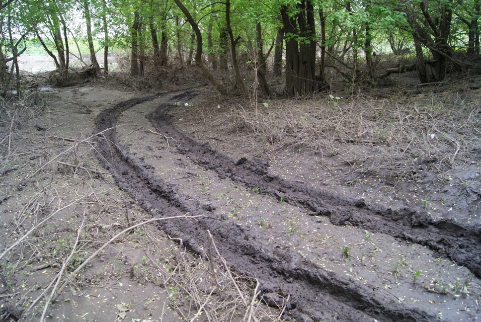

На второй и третьей фотке машина на АТ не сдвинется с места. Эта безобидная грязючка - жирная пластилиновая смесь чернозема, глины, речного ила и известняка.
Решайте
