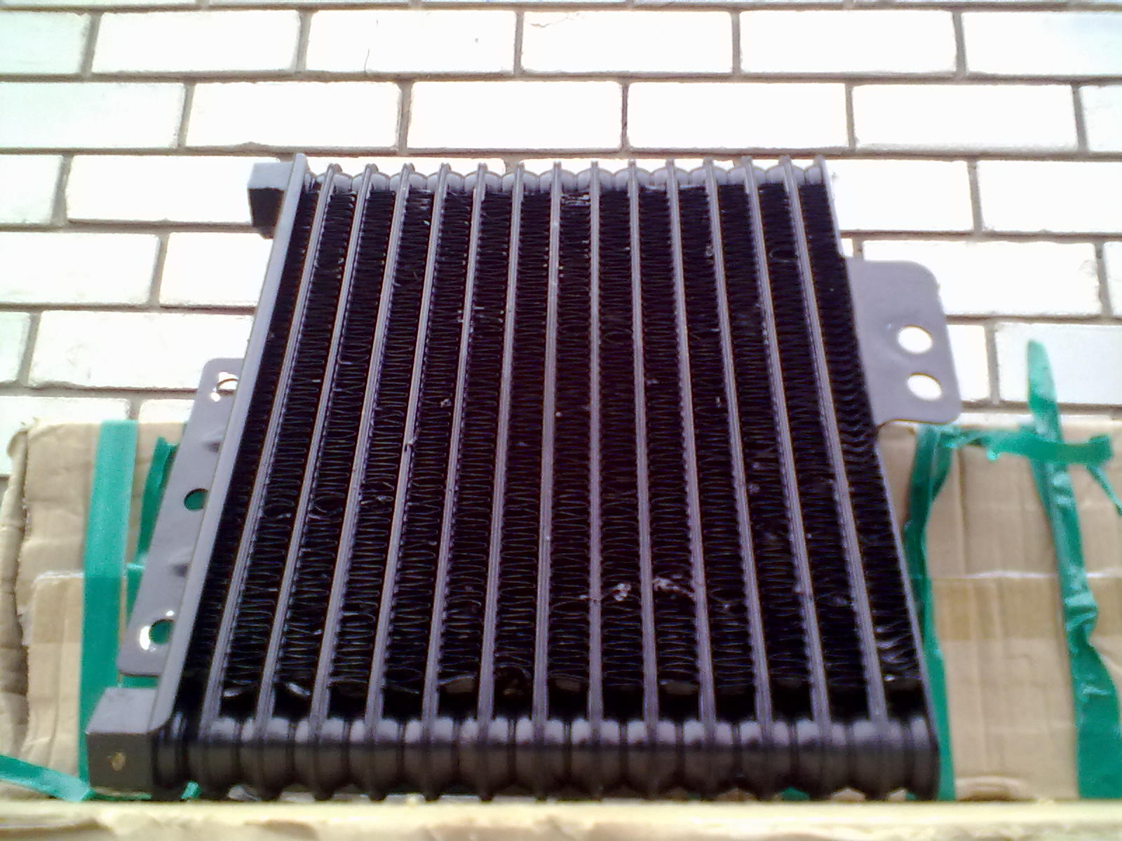

С карсоном-а как это?Что это???Какиетакие "кальсоны")))
Сообщения: 57504
Поблагодарили: 4805 раз
Re: Ставить или нет дополнительный радиатор АКПП???
Щас покажу

Вот этот ВЕСЧЬ - http://www.ebay.com/itm/TRANSMISSION-CO ... f2&vxp=mtr
Но пересылка сцуко дораха. Есть конторы в москве которые это возят. Кину сцыль завтра.
Сообщения: 57504
http://www.ebay.com/itm/TRU-COOL-MAX-LP ... 51&vxp=mtr
Такой же но "комплектация" богаче.

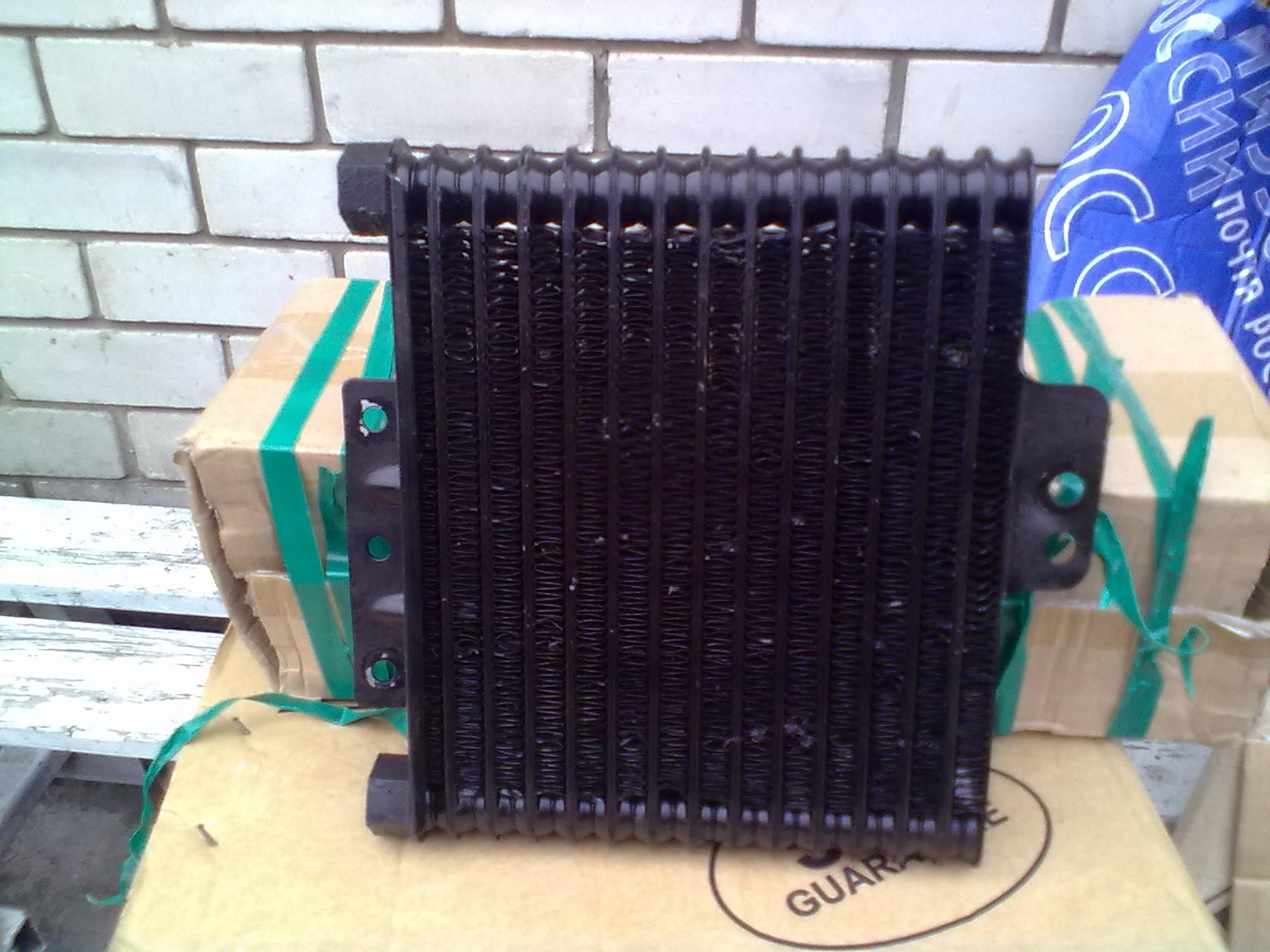

ENA
Сообщения: 145
Зарегистрирован: 03 мар 2012, 12:33
Откуда: Воронеж
Сообщение ENA »
Спасибо за столько вариантов :) Мы думаем вот такой поставить и вентилятор к нему прилепить.Пойдет???

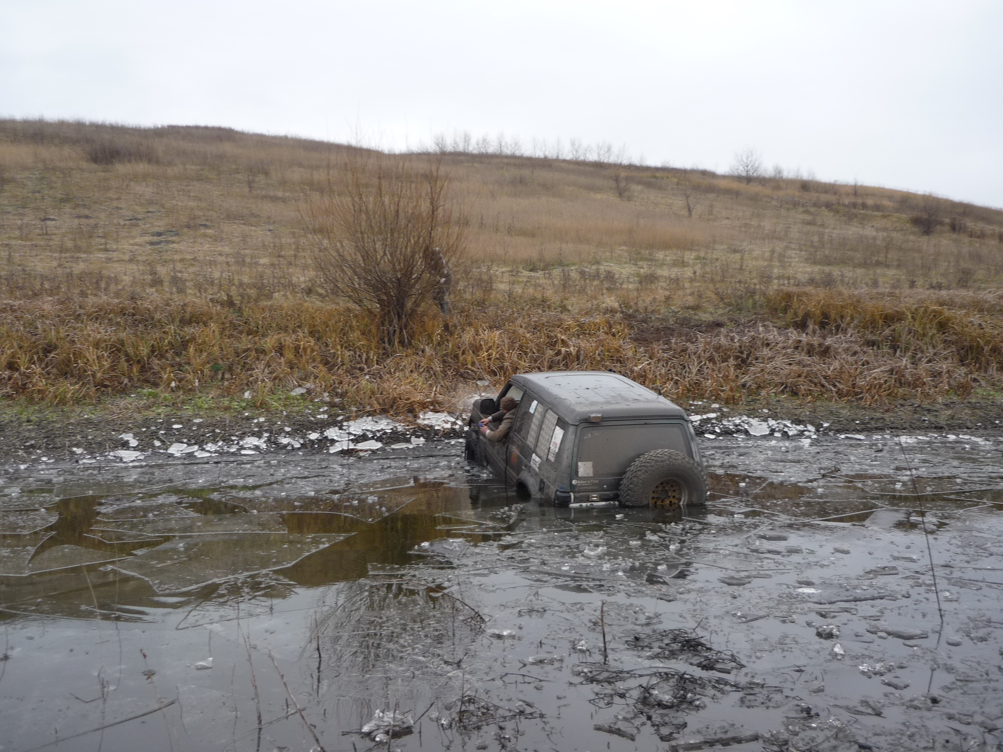

Ну поставили мы дополнительный радиатор)Сначало все было хорошо,но посли поездки по бездорожью-все пришел конец задней скорости ::'(: В общем решили ставить механику на боевого коника :*ROFL*: Может подскажите как прилепить МКПП вместо АКПП,если раздатка сс с праворукого.
