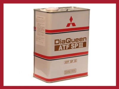

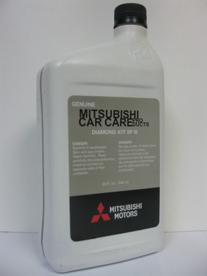

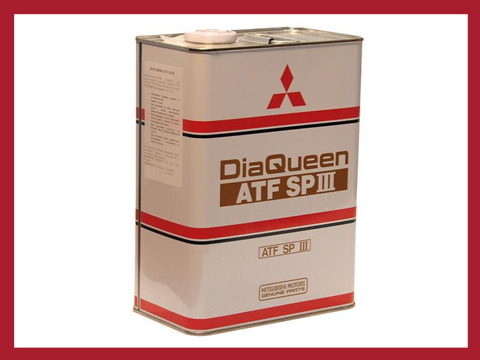

Re: Проблемы с коробкой
Сообщение Maksus »
Вот что нуно
Или такое
Или такое
Вот такое
Вот такое

Enij писал(а):Я попробую сначала масло поменять. Ремонтировать коробку дело не дешевое
+100 масло только оригинал

Что касается масла есть 2 вида SP 3
1 выпускается в упаковке только 1л. пластиковая канистра, вроде как американское.
2 выпускается в упаковке только 4л. металлическая канистра, вроде как японское
Разница в цене значительная, но рабочие допуски температур разные то есть для средней полосы с хорошими зимами покупать нужно только японское, а американское больше для южных районов . Американское масло минеральное, а японское вроде полусинтетическое, и период от замены до замены у японского больше. К сожалению конкретных цифр не могу сказать не помню.
