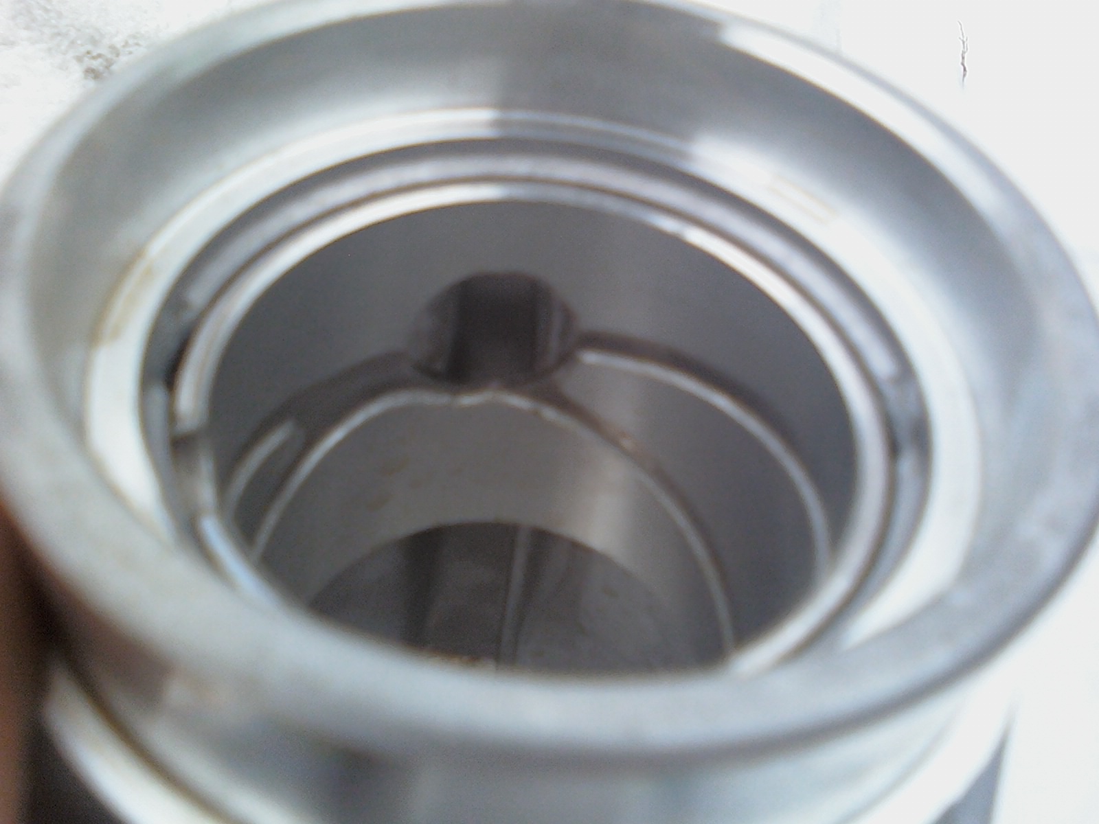

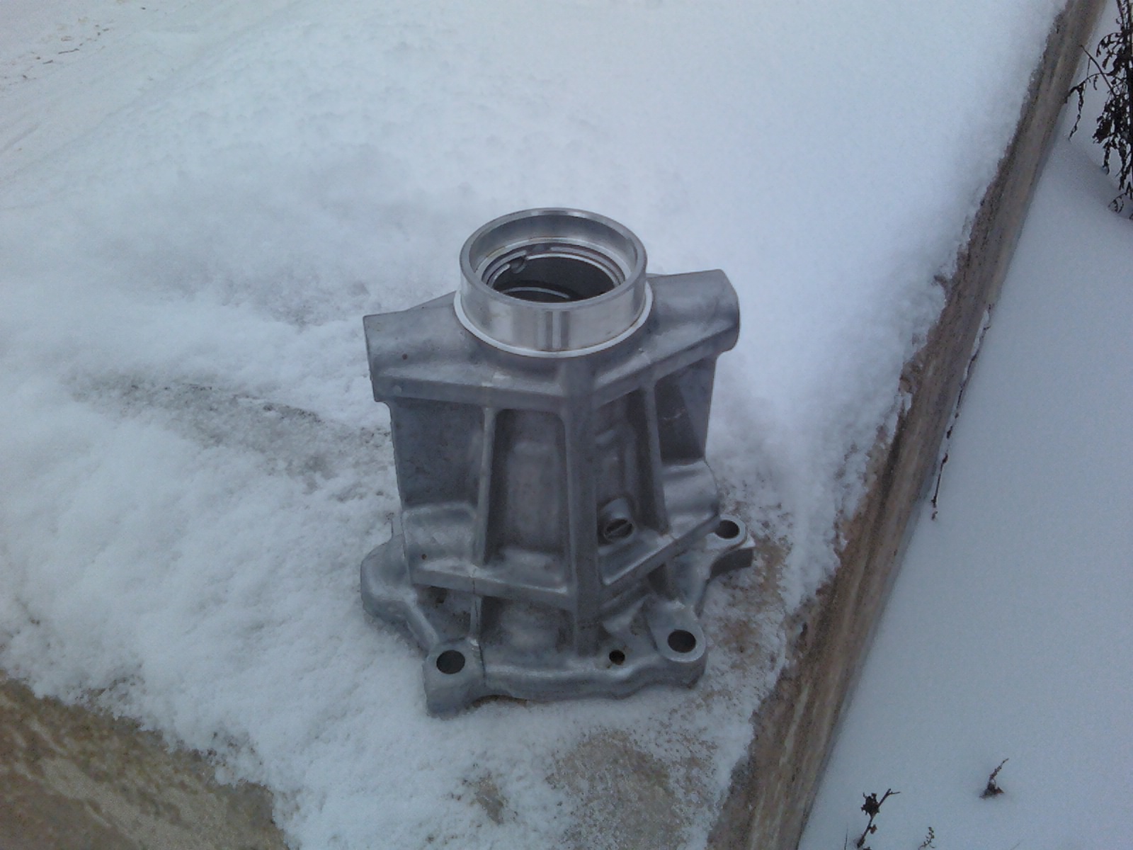

Почитал все темы вроде такая же болезнь у Р2 а там система такая же. Судя по всему там в крышке раздатки куда вставляется кардан имеется втулка и в ней трубка кардана вращается. Заменить втулку никто не смог только замена самой крышки. Советуют поменять кардан и не парится пока масло не потечет. А как потечет так новую крышечку покупать.
Это все на уровне предположений так что если у кого есть точная информация , пожалуйста отзовитесь.

http://www.pajero4x4.ru/bbs/phpBB2/down ... &mode=view http://www.pajero4x4.ru/bbs/phpBB2/down ... &mode=view http://www.pajero4x4.ru/bbs/phpBB2/down ... &mode=view
Разобрался спасибо ПОИСКУ вот эта тема от Паджеро спорт но там все тоже самое http://www.pajero4x4.ru/bbs/phpBB2/view ... =хвостовик думаю многим поможет кто не может найти причины вибрации и шума
