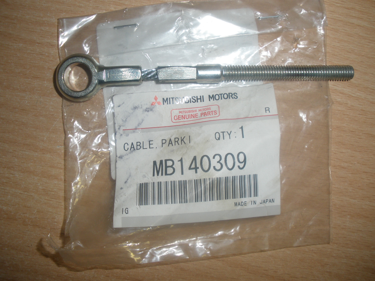

Народ нужна помощь с центральным тросом ручника точнее той маленькой сранью которая стоит между рычагом и коромыслом правого и левого троса. Кто нибудь с чего колхозил или всетаки придется покупать его с рычагом за 3000 рубасов.

Если поиском научишся пользоватся то сэкономишь примерно 2800

Я себе покупал 250р. цельно металлическая шпилька с сантиметровым кусочком троса .Эту точно не порвешь, даже на полицейском развороте.

Сори думал такая редкая запчасть что ее даже не кто не меняет. Даже в поиске не стал искать, а тут эванокак. Спасибо заказал. Еще вопрос на конце там гайка на 6 а до гайки втулка или там тоже резьба?

с другой стороны приваренное кольцо

вот она

memzmi74 писал(а):вот она
У меня он длиннее почему-то

от ВАЗ 2108 - 2109 самое оно. и стоит 60 рублей. может не стоит кормить разных вып*здышей? деталь таж самая! стоит в РАЗЫ меньше! зачем платить?

Тоже тросик ручника?
