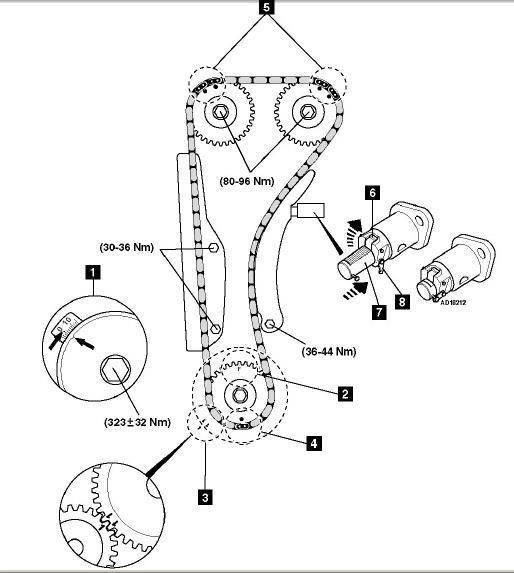

Прошу консультации. Машина П4 2007г, 4м41, пробег 90ткм. Заметил нештатный звук в работе двигателя. Наиболее заметен на холостых. По ощущением источник звука где-то в районе турбины, по крайней мере со стороны турбины он отчетливо сильнее. Претензий к динамике и расходу нет.
Первым делом начал грешить на цепь. Поменял верхний успокоитель и натяжитель. Вроде стало потише, но полностью проблема не ушла. Успокоитель был в норме, без износа. Фото могу выложить если надо. Натяжитель менял так: снял старый, задвинул шток у нового, зафиксировав его крючком. Поставил новый. За болт звездочки распредвала повернул двигатель по часовой стрелке (если смотреть на болт) градусов на 30. Крючок из за этого слетел со штока. Ставил крючком вниз (по другому вроде как не получится).
Расстояние между ветвями цепи оказалось примерно 2см, что явно больше положенных 1,6. Это настораживает, может перетянута цепь.

Во всех мануалах красным по белому написано что вращать двигатель прикладывая усилия к распредвалу КАТЕГОРИЧЕСКИ ЗАПРЕЩЕНО!Поставил новый. За болт звездочки распредвала повернул двигатель по часовой стрелке (если смотреть на болт) градусов на 30. Крючок из за этого слетел со штока. Ставил крючком вниз (по другому вроде как не получится).

виноват конечно, что не за то крутил. А как правильно? за колесо на передаче? и почему нельзя за распредвал? типа болт отвернуться может и натяжение цепи не на той ветке создается?

Хочу предостеречь от возможной ошибке установки натяжителя, дело в том ,что натяжитель правильно взводиться если крутить коленвал по часовой стрелке, НО! коленвал и распредвал крутятся в разных направлениях, так какцепь рапредвалов приводиться не кленом ,а промежуточьной шестерней,а наш герой крутил распредвал по часовой,отсюда и черезмерное натяжение цепи.

Если бы еще ктонибудь написал за что и как проще всего коленвал крутить, было бы совсем хорошо. Как я понимаю можно за вывешенное заднее колесо в направлении его (колеса) вращения при движении вперед. Или нужно снимать защиту и искать болт коленвала? Какие там сложности с доступом? И что будет если перенатяжку цепи отложить на пару тысяч км. На данный момент я далеко от дома и проехал уже порядка 1200 км. Кто что посоветует?
Предлагаю также разобраться, почему возникчет перенатяг цепи при неверно выбранном направлении вращения. Шток натяжителя освобождается и выдвигается из корпуса при любом направлении, а величина его выхода зависит от того насколько велико свободное пространство перед ним, ну то есть он занимает весь предоставленный объем. Если мы крутим коленвал по часовой стрелке, то есть по инструкции, то шток получается выходит на ненатянутую ветвь цепи, то есть выходит на большее расстояние, чем при вращении коленвала против часовой стрелки, когда он выходит на натянутую ветвь. И вроде получается, что если делать по инструкции, то как раз и будет перенатяг. Понятно, что должна быть в моих рассуждения ошибка, вот только где? Причем ведь получается, что движок вообще никогда нельзя крутить против часовой стрелке, потому что шток тогда сразу выйдет на пару рисок и перенатянет цепь. Может направление движения имеется ввиду при взгляде по ходу машины, как со сторонами право лево, право по ходу движения. Ну или как сторона органов в организме человека. Ну короче поправьте меня. Если что

Колено можно крутить за болт(точно не помню,но вроде головка на 24),а чтобы подобраться к болту колена, надо снять воздуховод до воздушного фильтра, затем верхнею часть кожуха вентилятора(2 защёлки) , ну и сам вентилятор(3 или 4 гайки) .На всё минут 30.Ну а по поводу вращения ,то в инструкции так написано , что если крутить колено против часовой, то цепь будет перетянута,. что может привести к поломке.Я крутил колено по часовой (смотря на машину с переди),когда регулировал клапана,тогда и заметил что колено и распредвал крутятьса в разных напровлениях.(кстати регулировать клапана надо не реже чем раз в 30тысячь км(инструкция)). http://www.pajero4x4.ru/bbs/phpBB2/down ... p?id=18947

Перенатяга не будет. Худший сценарий развития событий - сломанный гидронатяжитель. Точнее его храповик. Это, если вращать цепь против часовой стрелки за распред. Напряжется правая ветвь цепи и вдавит шток г/натяжителя. Храповик сломается. Если не обратить на это внимания, быстро износится верхний натяжитель и может потянуть/порвать цепь. Если вращать цепь за распред по часовой стрелке (колено вр-ся влево), под напряжением будет левая ветвь цепи. Гидронатяжитель поврежден не будет. В обоих случаях осуществляется избыточное воздействие на элементы ГРМ, а это не комильфо...Предлагаю также разобраться, почему возникчет перенатяг цепи при неверно выбранном направлении вращения.
