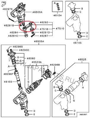

Поюзав поиск и ничего не найдя по данной теме решил обратится к гласу народа.
Вопрос банально прост. На рулевой тяге стоит две сошки рулевого управления. Они одинаковы по виду чисто внешне, но каталог упрямо выдает их как две разных детали однако с похожим названием "сошка рулевого управления". Одна крепится к маятниковому рычагу, другая к какой то фигне с названием "шестерня". По фото они немного отличаются, да и по цене отличаются сильно. Вопрос такой одинаковы ли эти две сошки? (иногда они называются "Рычаг поворотного кулака")? Заранее спасибо за ответ.

Re: Рулевое управление (сошки рычаги и т.д.)
Надо изучать устойство автомобиля и принятую терминологию по классическим источникам - учебникам. Эти детали разные. По доброму улыбнуло редко встречающееся описание рулевого механизма.
Что маятник и блок рулевого механизма ("шестерня" название из каталога) детали разные я знаю... речь идет о тех двух рычагах которые крепятся одним концом к маятнику/механизму а вторым к поперечной рулевой тяге. В месте где они к этой самой тяге крепятся и есть люфт который нужно убрать. Как я понимаю это и есть рычаг поворотного кулака, она же сошка. Вот и вопрос, эти два рычага одинаковые что слева что справа?

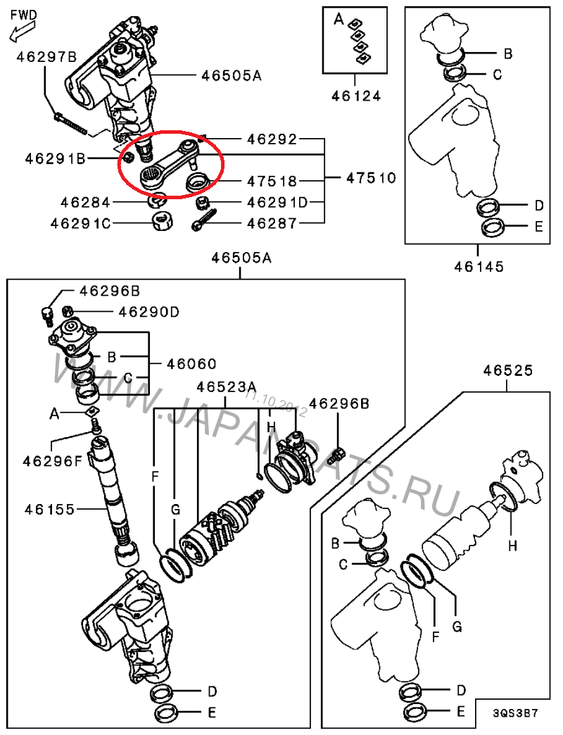

Тот рычаг, который крепится на выходной вал рулевого механизма, называется СОШКА. С противоположной стороны удерживает поперечную рулевую тягу МАЯТНИКОВЫЙ РЫЧАГ. Маятниковым рычагом обычно называют все устройство, состоящее из самого рычага, вала, корпуса со втулками. Все это продается отдельным узлом, так в сборе и меняется. На концах сошки и маятникового рычага шаровые пальцы, выполненные конструктивно не съемными. Надо заказывать сошку и маятниковый рычаг.
Бывает, гайка и сошка так "прикипят" к валу, что лучший способ их снять - разрезать болгаркой. Значит желательно докупить еще гайку и шайбу. Они на схеме есть.

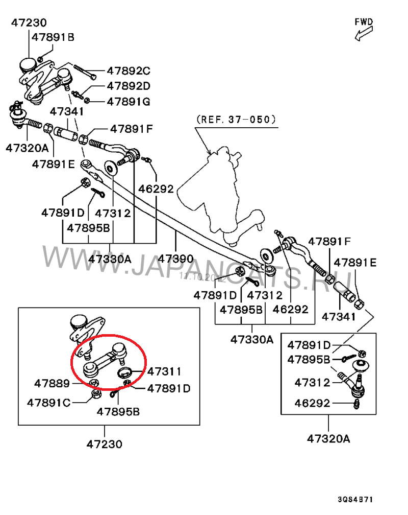

Прошу простить мою тупость, но на сколько я вижу по схеме маятниковый рычаг обозначенный на схеме № 47230 состоит из нескольких узлов, т.е из самого маятника и рычага который крепиться к нему гайкой (значит является съемным). Маятник менялся до меня прошлым владельцем притом насколько я помню без рычага, а так, отдельно. Так вот он мне и рассказывал что этот рычаг который крепиться к самому маятнику продается отдельно и он унифицирован с тем что обозначен на схеме № 47510. Гайки и шайбы идут насколько я помню в комплекте. Если он унифицирован то смысл тогда переплачивать за весь узел, достаточно взять два рычага???? (Да и на фото деталей выданных мне по каталогу как аналоги они выглядят именно съемными и одинаковыми).
гайка в комплекте идет та которая 46291D и проще меняется маятник в сборе.
Эта гайка крепления пальца, я говорил огайке крепления сошки к рулевому редуктору. 46291С

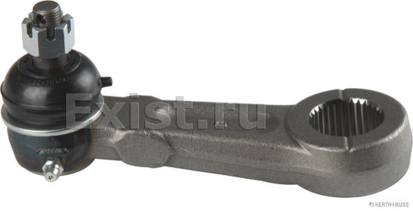

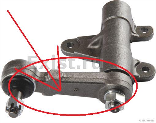

Я разместил два новых фото деталей, выше.. я понимаю что маятник в сборе сменить легче, но
а) он менялся недавно
б) разница в цене около 500 грн (65 у.е.)...
Эти два аргумента которые меня смущают.
Вот меняй эти два узла, точно как на фото. И гайку крепления нижней детали (м24х2, если не ошибаюсь) прикупи. По любому, сошки совершенно разные.
рычаги разные т.к. их валы разной толщины, даже на фото это видно а когда возьмете в руки будет еще виднее
Главное принципиальное различие еще в конструкции шарового пальца. Разные степени свободы.

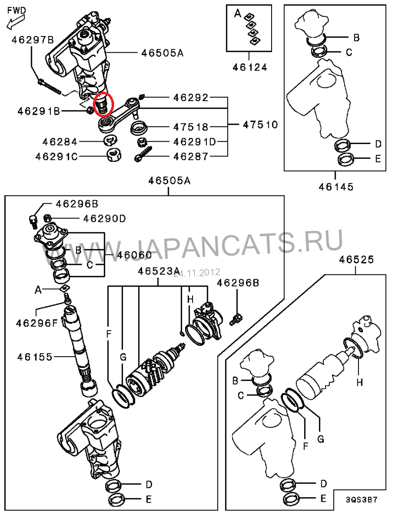

Там сальник стоит, но он типа пыльник. А течь устраняется набивкой (в данном случае уплотнительное кольцо), как в советском водяном вентиле. Как-то так. Тема была - ищи.БРЮС писал(а):Привет, форумчане! У меня из рулевого механизма, снизу сочится жидкость, там я так понимаю стоят сальники. Скажите, это лечится, и как? Может кто у себя устранял такую проблему, подскажите...
течет здесь (красный кружок)?
