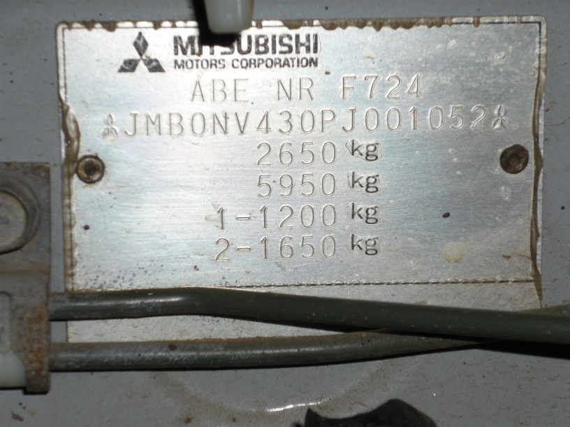

Что за цифра на табличке?
Внимательно разглядел табличкауна моторном щите.
5950 кг - это что?
В догадках думается, что максимальная масса прицепа. Так или нет?
5950 кг - это что?

А! Ну тогда более реально... 3300 кг на хвосте.

Re: Что за цифра на табличке?
1. Код модели автомобиля. 2. Код модели двигателя/код комплектации наружного оборудования кузова. 3. Код модели коробки передач. 4. Номер одобрения типа транспортного средства. 5. Номер шасси. 6. Разрешенная максимальная масса. 7. Код цвета кузова/код отделки салона/код дополнительного оборудования. 8. Разрешенная максимальная масса автомобиля с прицепом. 9. Максимальная нагрузка на переднюю ось. 10. Максимальная нагрузка на заднюю ось.
А это табличка от какого пыжа?
На моём две таблички- одна на капоте, вторая на моторном щите, а описание в мануале есть только по одной - той что на капоте.
mitsubishi outlander
