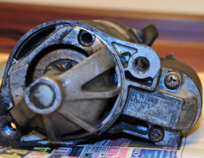

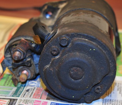

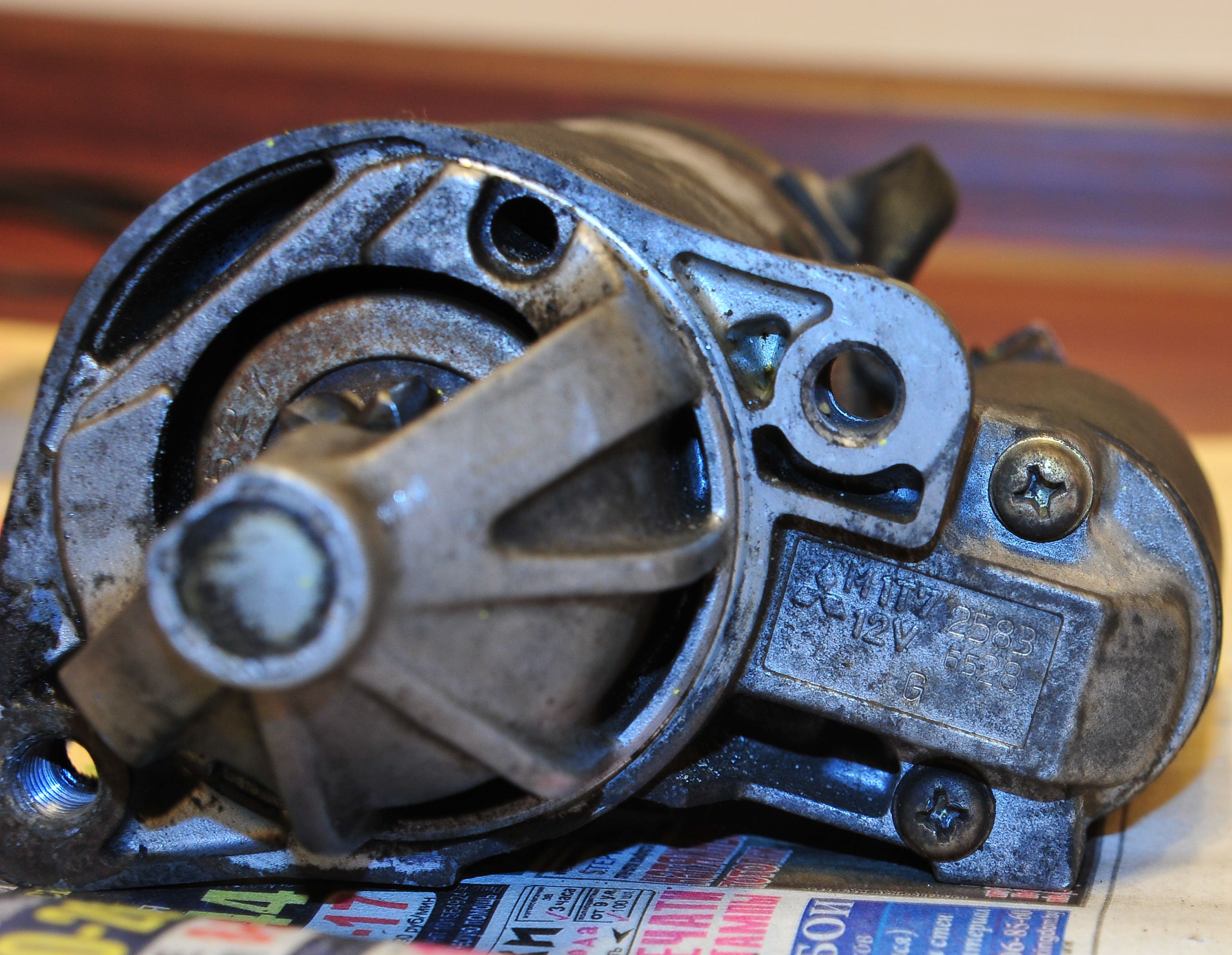

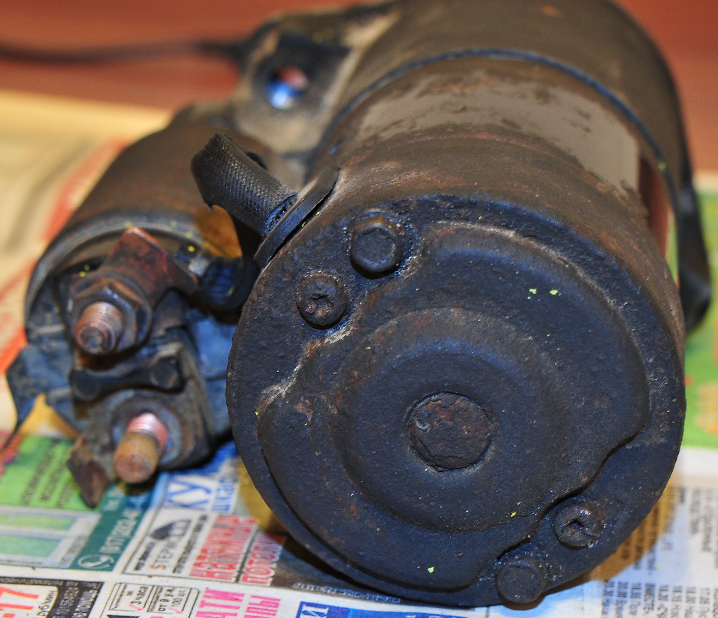

Всем добрый день! Ситуация такая...... Отдал машину в ремонт, стартер не крутил. Забрал из ремонта, сказали что разобрали стартер, почистили, сделали профилактику и поставили. Через неделю он опять загнулся! Я купил другой и поменял на этот, якобы ремонтированный....... Но как я его не крутил, так и не увидел следов его вскрытия! Можно по фото сказать с полной уверенностью, вскрывался он или нет? Все возможные болты под вековой грязью......

Вот сзади под шестигранные болты, если их не покрутить то он не разберется, внешне что его трогали следов нет...

Не разбирали

Мож они только пятаки на втягивающем чистили?

На втягивающем замечены следы разбора (нижний винт на фото)

Чтобы почистить пятак нужно втягивающее развальцевать, а оно не тронуто...

изнасиловал бы при получении. мастера и всех прихлебателей. стартер не разбирался ни разу.вижу даже из москвы.

там же надо как минимум щеточный узел поменять,ротор шлифануть,отмыть всё,смазку во втулки напихать ......
