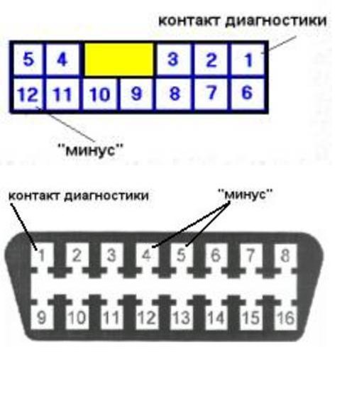

Лампочка ЧекЭнж у вас не выдаёт коды. Смотрите на картинке, какой разъём у вас стоит, и цепляёте к его контактам светодиод с резистором соответственно полярности. Коды начинают выдаваться сразу по включению зажигания. Длинные (по времени) сигналы- это десятки 2-х значного кода, короткие- единицы. Коды выдаются постоянно по кольцу через длительную паузу.Phantom писал(а): но почему-то лампочка СНЕСК отказалась выдавать какие-либо коды.

У меня 12-ти контактный. Так диагностировать уже попробовал. Правда вместо светодиода подключил вольтметр. Вольтметр дает постоянные одинаковые колебания стрелки, что, как я понимаю, соответствует отсутствию кодов ошибок в памяти. Для эксперимента пробовал снимать фишки с датчиков положения дроссельной заслонки, считалки воздуха и температурного датчика. Но "СНЕСК" на панели все равно не зажигается и кодов неисправности комп не выдает...
