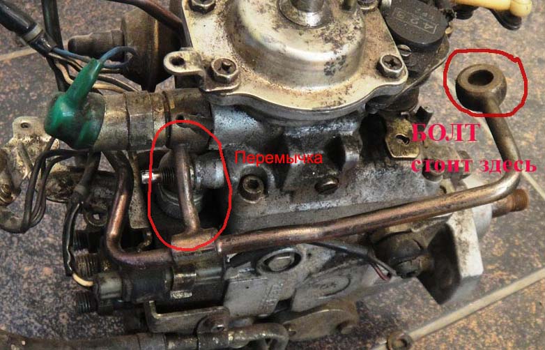

Николай, я правильно понял, что все эти режимы работы актуальны при целостности вот этой перемычки:Neo23 писал(а):примерный алгоритм ... на клапан влияет два датчика температурный и ТРС.
1. достижение температуры прогрева, при которой двигатель работает устойчиво, скорее всего отрубаются свечи в этот момент, т.е. при запуске клапан поднимает внутрикорпусное давление на 1-2 градуса раньше - задействован датчик температуры.
2.резкое нажатие на педаль, также поднимает давление за счет клапана, повышается динамика - задействован датчик ТРС
3. при 3800 - тоже, что п.2
4. ручник

имхо данная трубка нужна только когда подается напруга на клапан. более полезен этот отросток при низких температурах, быстрее прогревается топливо.
Осмелюсь предположить, что при отсутствии данной трубки, а также при подаче + на клапан резко возрастает внутрекорпусное давление и основная нагрузка внутрикорп. давления ложиться на перепускной клапан и первичный насос и как следсвие саляра прет из всех щелей. (у меня так получилось. клапан был всегда под напругой из-за не правильной настройки ТРС)
ПыСы. СыСы Если данные отросток заглушили, смысл электроклапана теряется, моё мнение нужно ставить болт-обратку с 56 тнвд с дроссельным отверстием

Re: Клапан обратки (взаимосвязь с ручником)!?
Именно так и происходит - второй раз за год сифонит саляра где то с насоса....Neo23 писал(а):имхо данная трубка нужна только когда подается напруга на клапан. более полезен этот отросток при низких температурах, быстрее прогревается топливо.
Поясни, пожалуста - не догнал, как на 56м двиге просто не в курсеNeo23 писал(а): Если данный отросток заглушили, смысл электроклапана теряется, моё мнение нужно ставить болт-обратку с 56 тнвд с дроссельным отверстием
в принципе припаять кусок трубки на место не сильно проблематично, тугоплавкий припой не дефицит....
