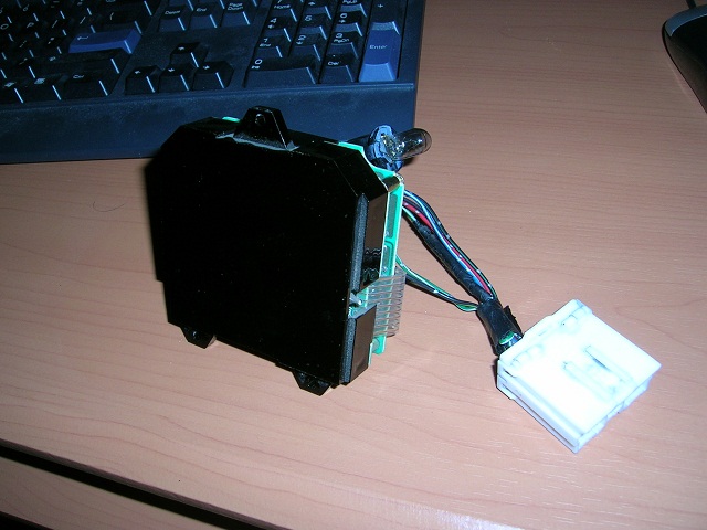

Подарили следующий термомерт, но не могу найти схему его подключения. Находил только с компасом, но у меня не то

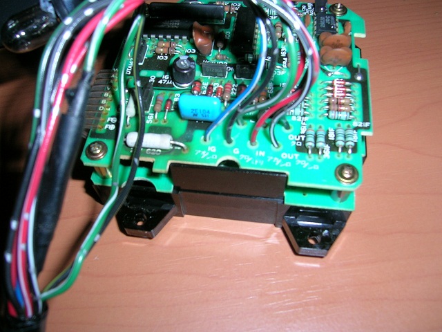

Вот фото, мож кто знает, какой провод за что отвечает. По идее к нему должно идти два термодатчика и питание.
На разьеме задействованы контакты 1,2,3,4,7,8,9,10. На плате стоят метки у проводов IG, G, L, IN, IN, OUT, OUT.
Вот фото
Вот фото

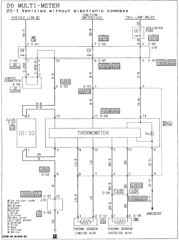

Если он у Тебя только две температуры показывает, то по идее должно быть так
IG - +12В при включении зажигания
G - масса
L - не знаю. Скорее всего +12В при включении габаритов, для питания схемы затемнения (или подсветки) - народ, есть там затемнение или нет? У меня Паджеро Спорт.
IN, IN - датчик внутренней температуры
OUT, OUT датчик внешней температуры
Еще один ты видимо пропустил. 1,2,3,4,7,8,9,10 - IG, G, L, IN, IN, OUT, OUT. Контактов 8, описаний 7. Посмотри внимательно.
Если есть подсветка, то скорее всего должен быть еще один контакт для выхода на реостат, чтобы подсветку можно было регулировать (туда можно просто массу).
На всякий случай лови схему. Может поможет.

Огромное спасибо. Очень помогли
Да лишний контакт - это подсветка.
