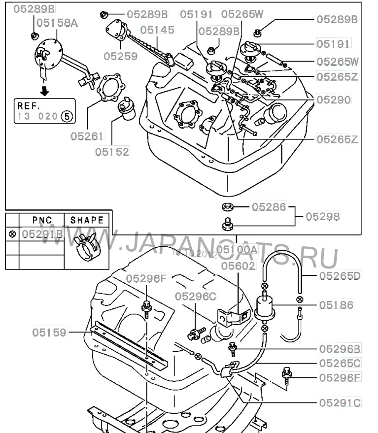

ок спасибо, полез искать иде он есть
- хотя достаточно будет услышать шипение при открытии пустого бака...
а так для информации - где он?
под номером 05191 на первой картинке или нет?

05186

Извиняюсь, но исходя из данных, полный заводится почти пустой очень плохо, я бы очень внимательно посмотрел на сам заборник - 05158А.

где-то есть тема по ТНВД а именно про клапан обратки или сеточки,вот там есть интересующая вас информация.Как раз при остатке малого количества топлева в баке машина глохла или плохо заводилась,это было из-за того что забор топлева шол из трубки обратки,а она находится несколько выше основной.

спасибо - сеточку клапана обратки чистил весной...
да и сегодня снова, к тому же, завелся со второго раза....в баке 90% горючки..
так что, похоже на обратный клапан бака - туда еще не лазил за 3 года владения....пора. вот послушаю - шипит ли....

Возможно у тебя хде подсасывает воздух на тнвд + забит клапан на баке.
