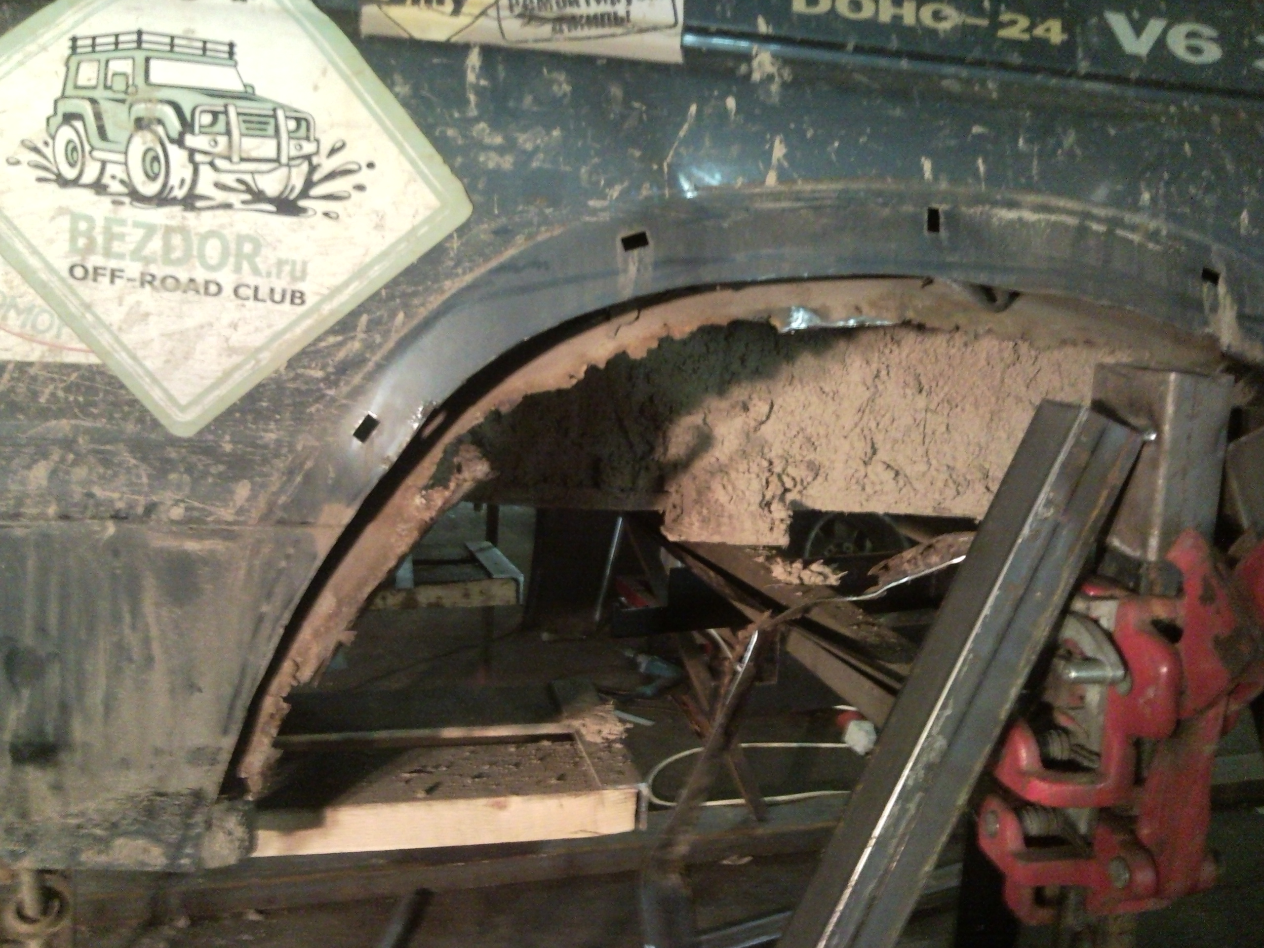

По сабжу, ни каких проблем, если стоит пластик то в помойку, здесь полно желающих его приобрести. Далее смотрим на крылья (резать придётся только перед) если гнильё то срезаем до живого метала тупо болгаркой
здесь правда задние но не суть
либо если крылья живые, ну это из разряда фантастики, то вставляются нужные колёса и замеряется, что мешает, далее кромка аккуратно загибается (легко) молотком и пассатижами внутрь авто, ну а далее место "ремонта" обрабатывается по желанию.
