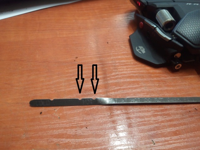

Спасибо! Прошу прощения за чайниковость, а как уровень масла АКПП проверить? Сигнализация есть какая-то на машине о недостатке масла в АКПП? 3-й паджерик GDI

Прогреваешь коробку (проедь километров 5-10) ставишь машину на ручник, положение рычага АКПП в нейтраль, вытаскиваешь щуп и сотришь, чтоб уровень был между верхними метками

Забыл Вася уточнить, что перед проверкой уровня, нужно рычаг прогнать по всем положениям, задерживаясь по 2-3 секунды на каждом положении. Лампочки уровня жидкости АКПП нет, есть только лампа перегрева коробки.

Уровень посмотрел - в норме. Соплей тоже более не наблюдается, после того как там всё протёр. Поведение коробки вполне достойное. Но на всякий случай скатаюсь в сервис по этому вопросу. Ибо летом и на бездорожье тачка активно используется. Не хочется проблем.
