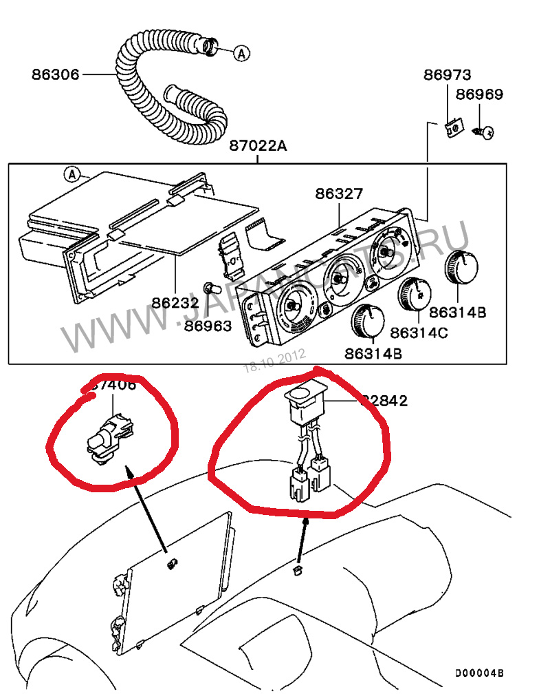

Проблема такая - у меня климат, завожу машину все ок, как прогреется если ее заглушить температура за бортом очень завышена(если +4 то у меня +21) из-за этого климат думает что и так тепло и воздух еле греет, может он(датчик) отвалился?
Где он находится все облазил нету! Только датчики подушек нашел! У Спорта он за противотуманной фарой!
На схеме в экзисте тоже не нашел.

Начни с проверки этих

87406 - он на радиаторе чтоли?
82842 - не пойму где он находится!

На радиаторе кондера
На торпеде, это датчик "солнца" когда на него попадают солнечные лучи, происходит нагрев, кондиционер начинает работать интенсивнее
