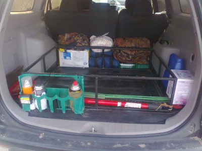

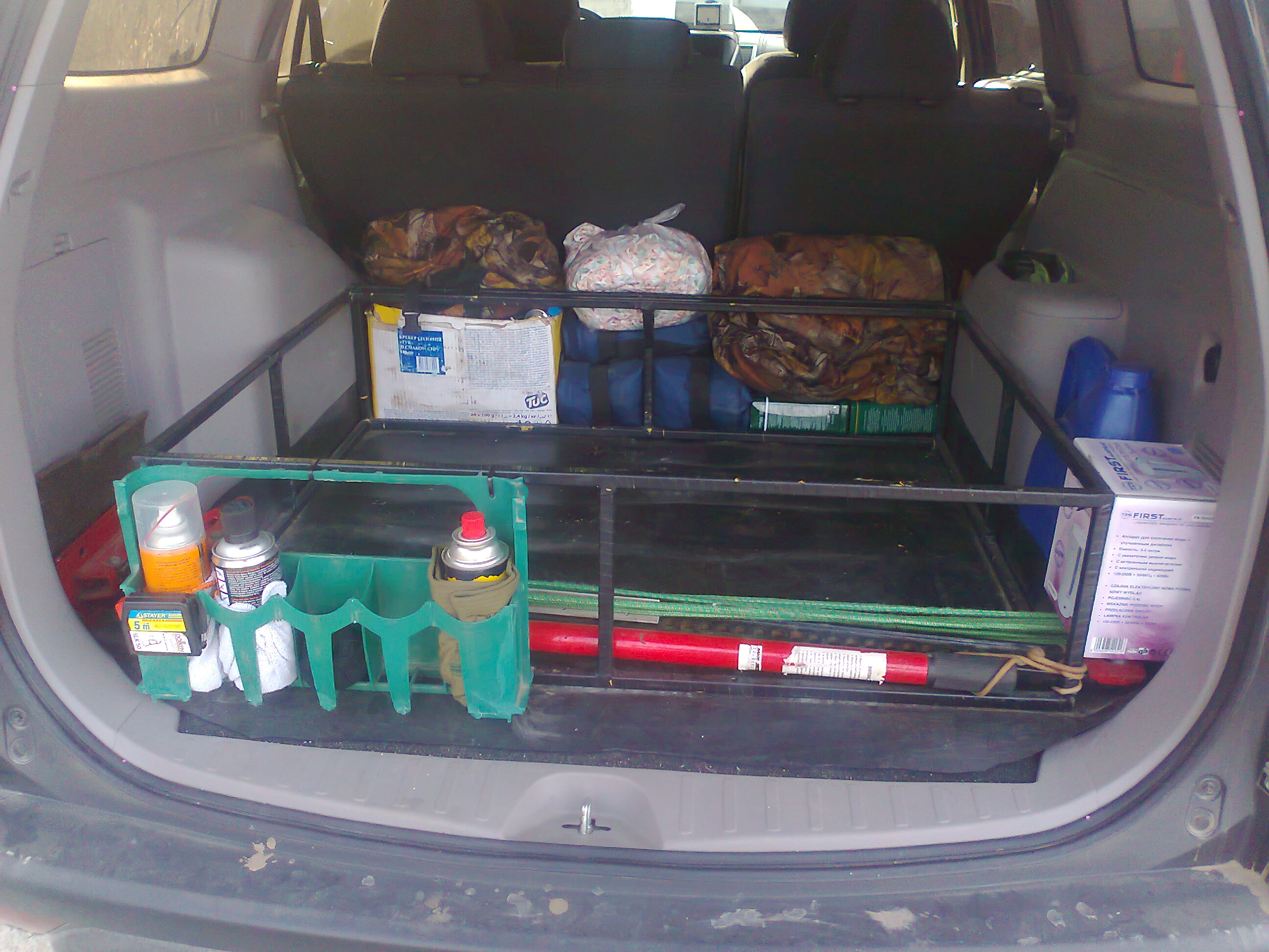

У меня вот так:
BFG 37". Защита 3мм, Power inverter 1500w, Доп бак 65л, SAFARI snorkel ss660hf, перед DWM 10,0, зад Стократ 9,5,лифт подвески 2",боди 40мм. ГП 4,636 Грязный, иногда черный. Для души!
