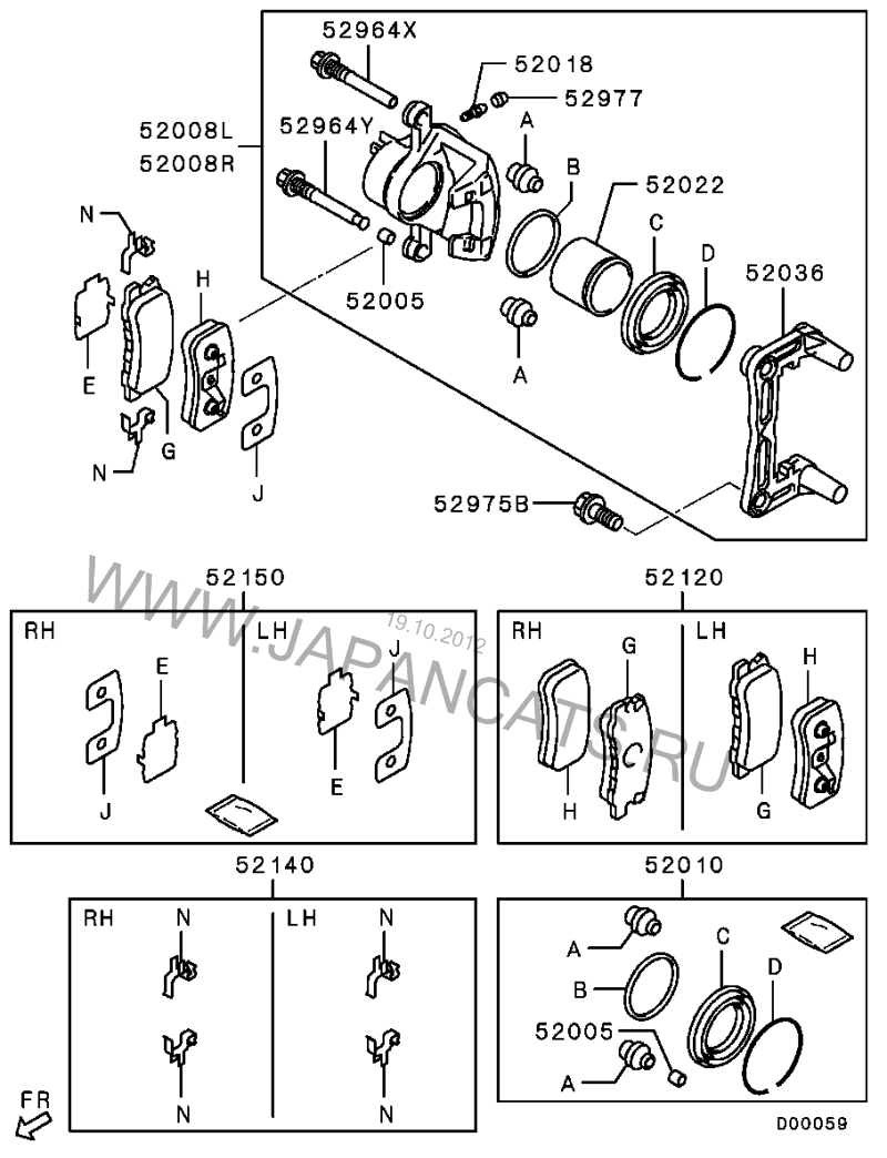

Приветствую всех.
Вылезли резинки на двух задних направляющих(шпильках) супорта.
Купил ремкомлект
Вопрос такой, болтов нап. два,а резинок длинных в ремкомплекте одна.
Стоят в оригинале тож две,на каждой направляющей.
Чтобы поменять две надо ещё один компл. покупать?
А если четыре резинки,то четыре комплекта?Не пойму почему в реме один штука,шпилек то две на одно колесо :*PARDON*:
Ставил старые резинки,помазав маслом машинным,в ремкомплекте покетик со смазкой для колец?Или для всего?
Кто менял эти резинки на Падже4?

Вообще-то длинная резинка должна быть всего одна на суппорте ,точнее на нижней направляющей! Даже на схеме видно! Н верхнюю направляющую маленькая резинка идет!!! У всех так!

Barmalei8202 писал(а):Вообще-то длинная резинка должна быть всего одна на суппорте ,точнее на нижней направляющей! Даже на схеме видно! Н верхнюю направляющую маленькая резинка идет!!! У всех так!
Всё,допетрил.
У меня на двух колёсах они вылезли вроде как на нижних направляющих,две верхние нормуль.
Значит ещё один комплект покупать.СПС!

Я имел ввиду ,что резинка идет только на одну направляющую, а не на обе направляющие одинаковые резинки!

Перебирал не давно задние суппорта , ремкомплект для Паджеры стоит около 900р. , в нём резинок на одну сторону , купил в итоге за 1100р. от Прадо 3.4 бензин , ремкомплект сразу на две стороны :)

Alex-S писал(а):Перебирал не давно задние суппорта , ремкомплект для Паджеры стоит около 900р. , в нём резинок на одну сторону , купил в итоге за 1100р. от Прадо 3.4 бензин , ремкомплект сразу на две стороны :)
Не дорого,родной компл. стоит 670р. за 1 шт.,чуток подороже.
Много чего подходит от прадика,на медне колодки поставил по кругу от него.
Самому менять одно удовольствие :*DRINK*: ,особено перед))
