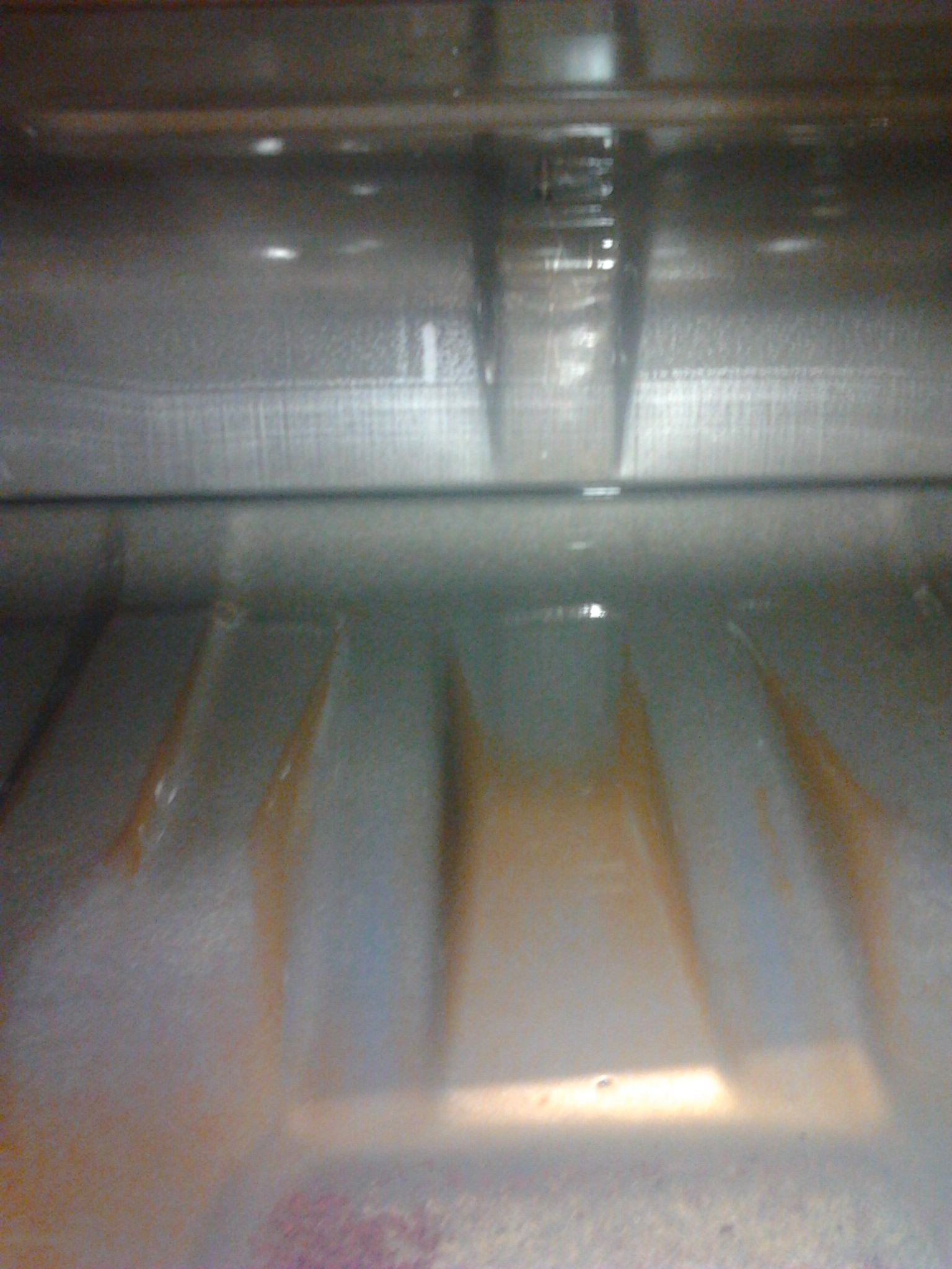

Ремонтировал ТНВД, в сервисе написали: "внутренняя поверхность стенок топливного бака ВСЯ покрыта ржавчиной. Требуется ОБЯЗАТЕЛЬНАЯ замена бака". Устно же сказали, что у всех дизилей баки гниют изнутри.
Странно...
Или это так?
Бак был снят и сфотографирован в другом сервисе, вот фото:
Что скажете, нужна замена?

Этот ещё живее всех живых.

Зачем же они ( в сервисе) замену требуют?

Загадочные они сервисмены.
У меня когда потёк,глянул во внутрь,а там ж.... ,снял заклеил с наружи эпокситной смолой через тряпку толи 5 или 6 лет без проблем.Сейчас строю - заменил на самодельный.

У меня бак не тёк, до визита в "Бош сервис Фили" http://pajero4x4.ru/bbs/phpBB2/viewtopi ... 1&t=101550
