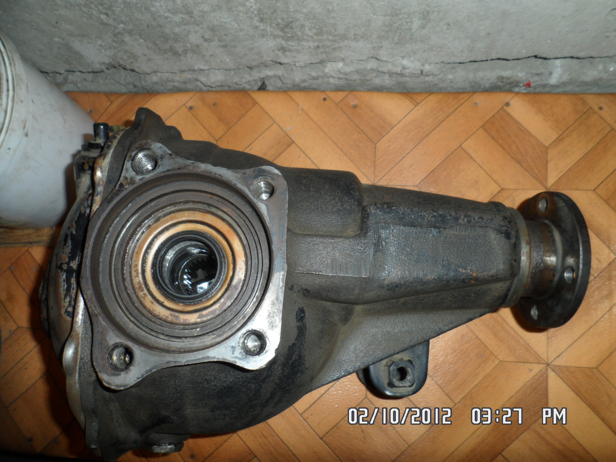

Предыстория: Не так давно полетел навесной/промежуточный подшипник правого длинного привода. Сейчас демонтирован сам привод, труба редуктора и новые запчасти готовы к установке (подшипник, и сальник подшипника).

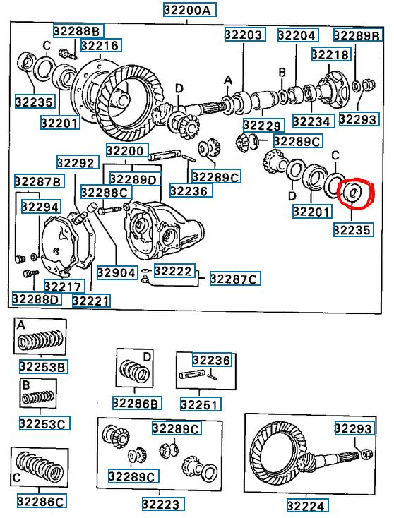

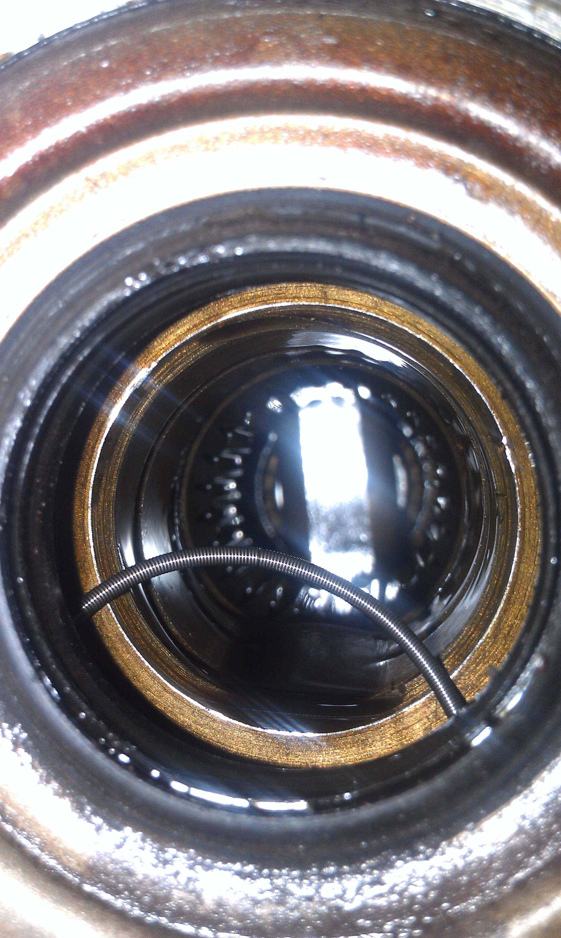

Некоторые тонкости вопроса Но вот не задача, в редукторе имеется ещё один сальник (рисунок предоставлен) и из него, выпала круглая пружинка, а сама резинка в отличном состоянии. Вроде эту пружину можно ка кто запихать обратно, но вот в одном месте резинка хоть и плотно прилегает к металлической основе , но свободно отгибается (в остальных местах по окружности приклеена плотно и не отгибается.)Решил и этот сальник от греха подальше заказать.
Вопрос как он есть : неужели что бы поменять этот сальник нужно разобрать весь редуктор??? Как это сделать очень аккуратно?
Расположение сальника по схеме
Сальник со снятой пружиной

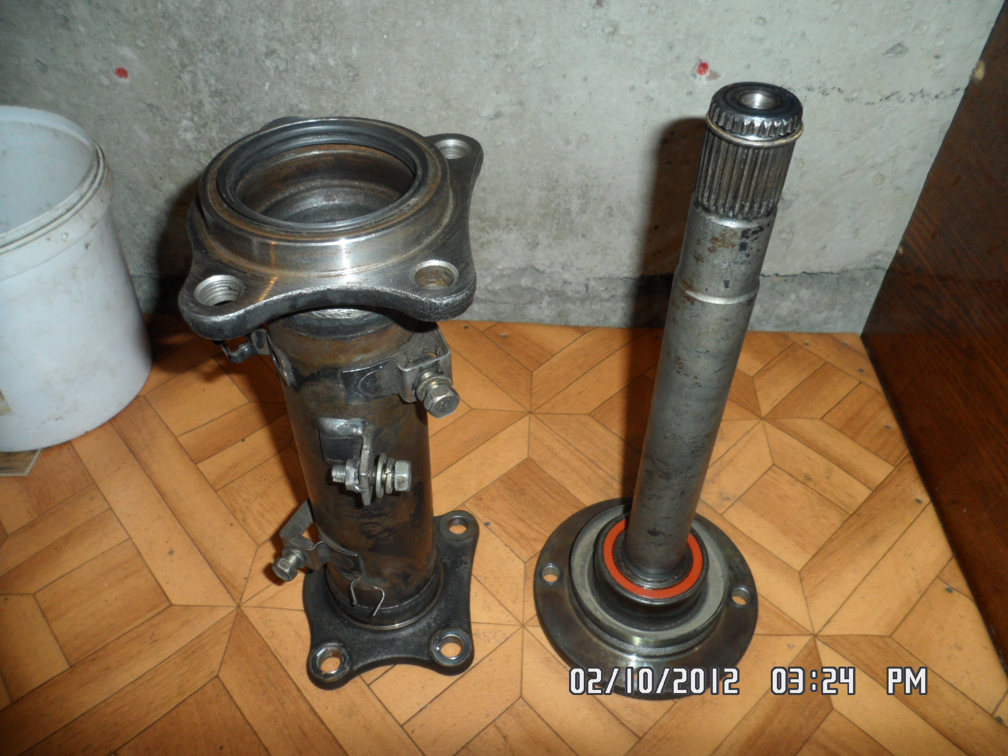

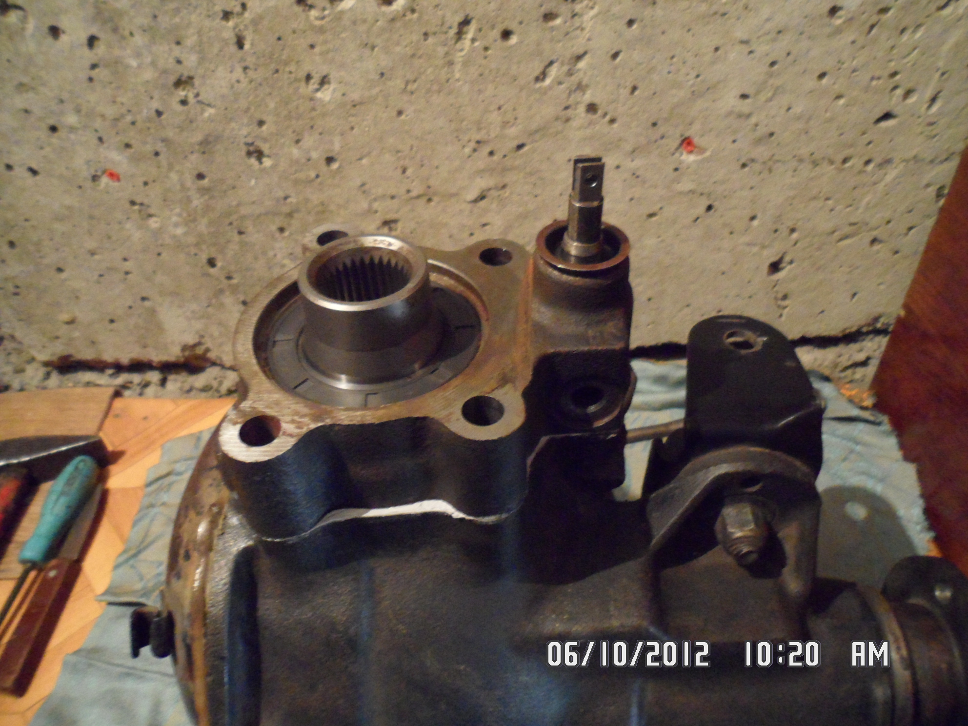

Не надо редуктор разбирать, этот сальник легко меняется даже на машине!
Снимаете приводной вал слева и в принципе всё!
Сальник слева
Сальник слева
Удлинитель и внутренний вал
Сальник справа
Сальник справа

Спасибо что откликнулись. То есть сальник с редуктора и так легко вынимается ?
И ещё вопрос, что у вас на самой трубе наварено, а точнее для чего?=)

В смысле на какой трубе наварено, на корпусе приводного вала что ли? Так это крепление вакуумного подключателя и крепление сапуна переднего моста!

Ну как легко, с помощью монтажки и такой то матери! ::-D:
