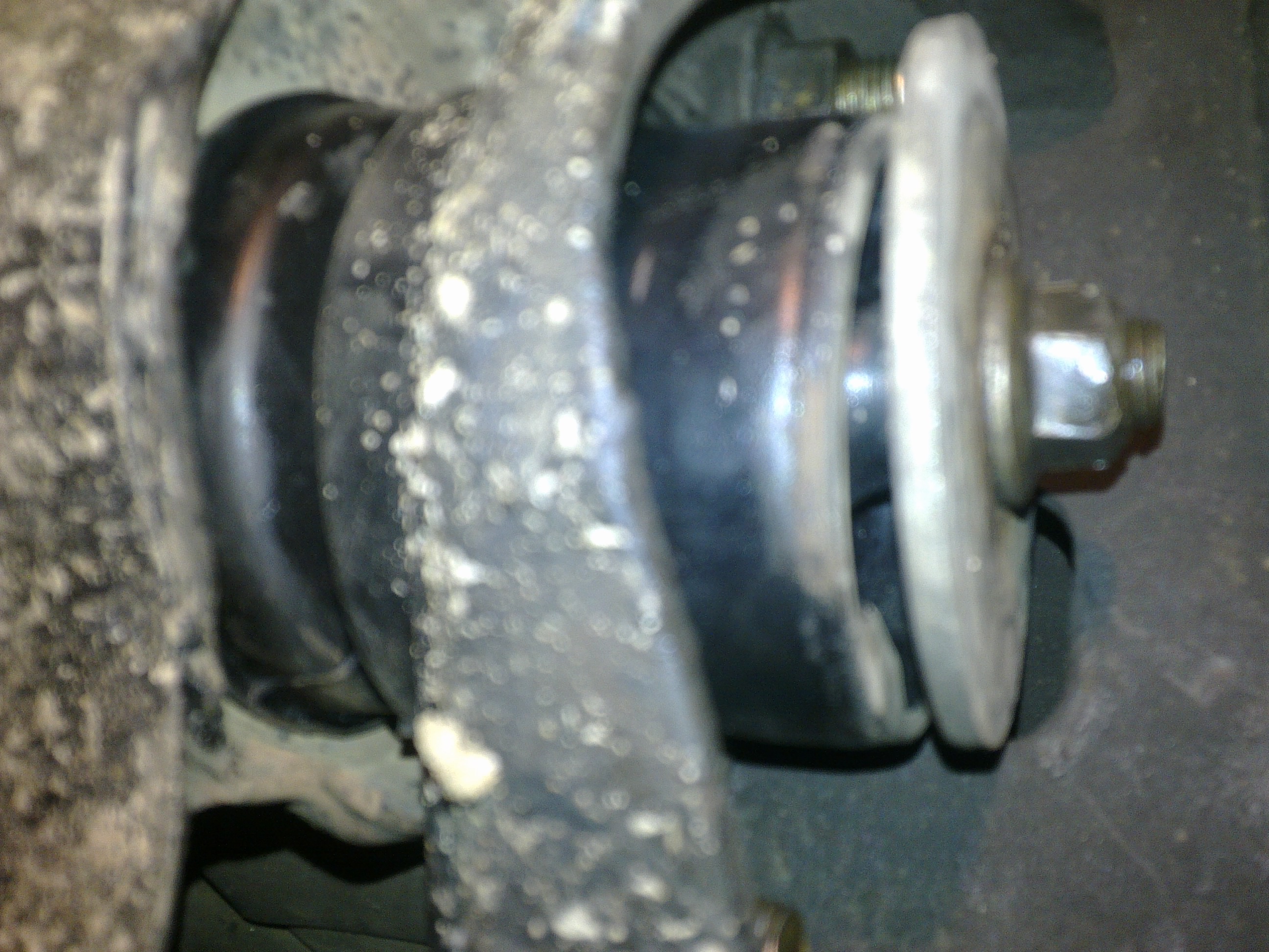

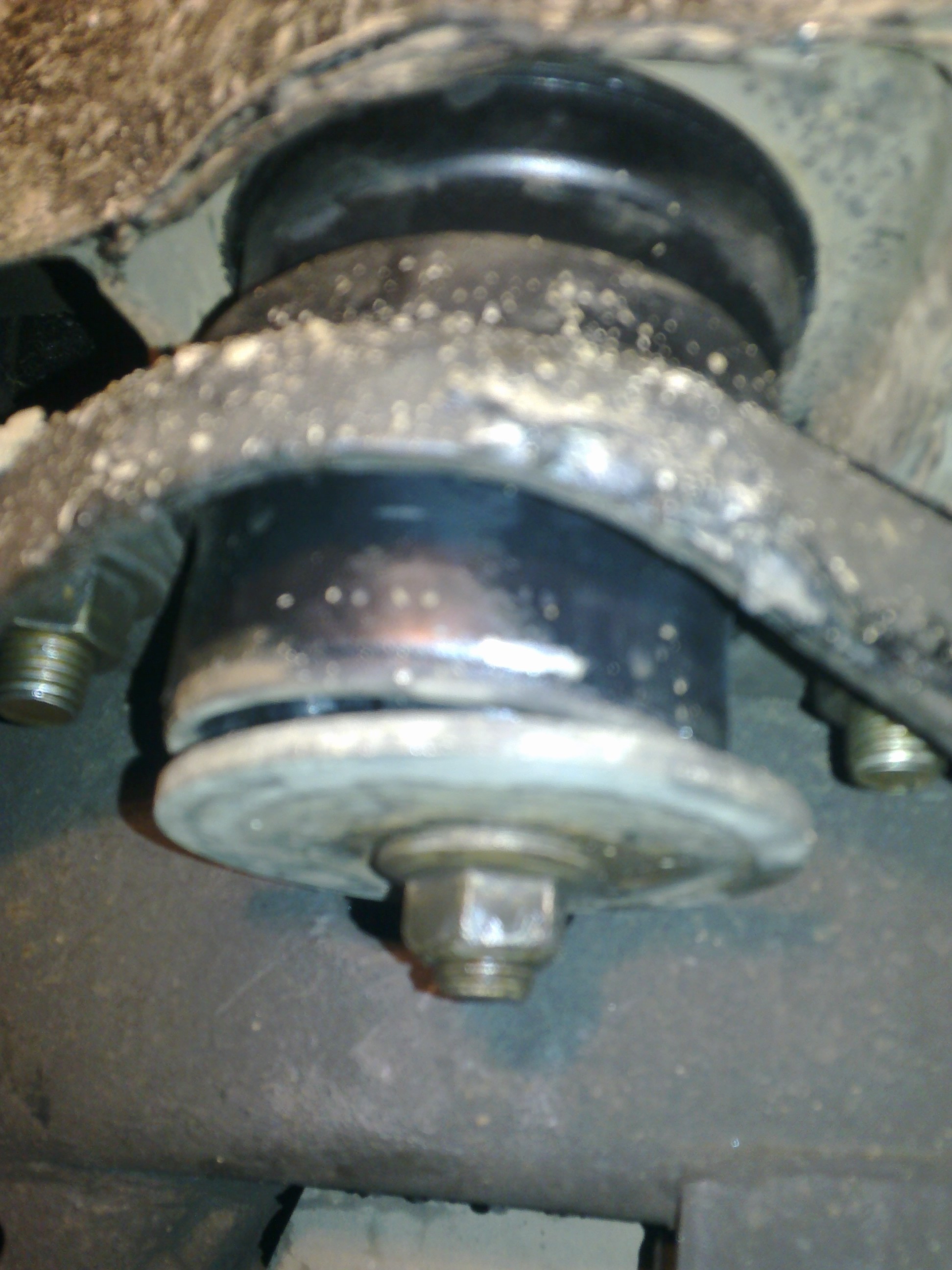

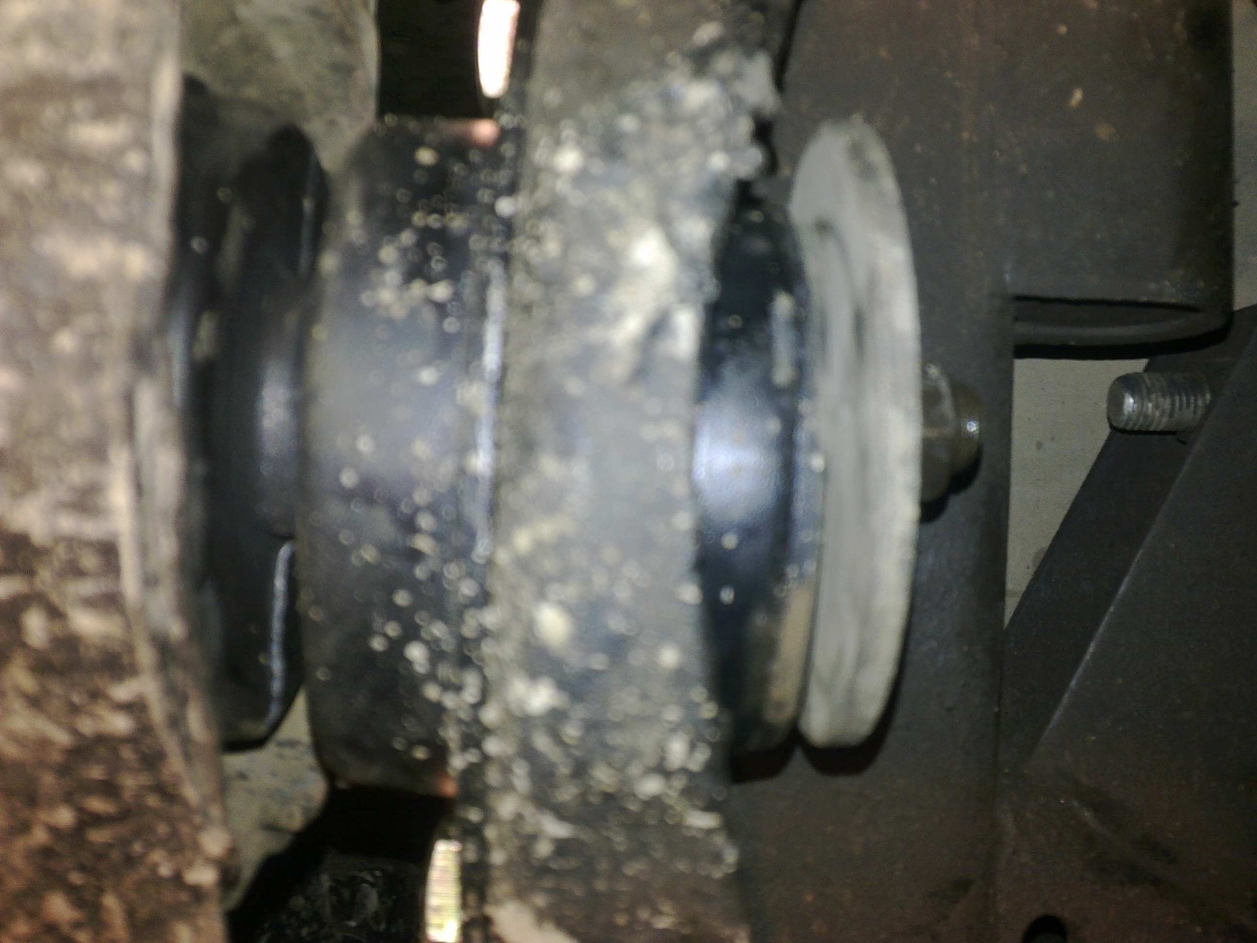

Здравствуйте ! Вчера заменил передние подушки на раме (разбило в хлам) . Встали они ровно , после проезда примерн 60 км . подушка стала не ровно стоять , Что это такое может быть ? Машина бита не была , рама не лопнувшая . Поднимали аккуратно в районе самих подушек , до процедуры ослабил все подушки. Так вот я даж не знаю что делать то ведь она так и недели не проходит !

Такое впечатление, что либо болт криво встал, либо его место установки погнуто. Молотком поправить не пробовали?

Вроде ничего не отрывалось ни от чего )) Все на месте трещин не обнаружил . Главно при установке все встало красиво и ровно , а вот потом слева вылез такой казус . И понять не могу что случилось. А не могло это из за того что я поменял только передние подушки может надо было все заменить !?

Молотком править не получается , я туда даже заглянуть не могу Где болт впихан , так и не понимаю как его от туда вытаскивают ??? Кое как запихал путём поднятия кузова от рамы . СО стороны двигателя вообще не реально подлезть к головке болта

Hrap писал(а):а вот потом слева вылез такой казус . И понять не могу что случилось. А не могло это из за того что я поменял только передние подушки может надо было все заменить !?
Я менял одну правую, все красиво. На левой болт, кстати, хорошо видно, вот на правой почти не видать.

Тоже что то не ровно у вас !

Херня какая-то чесслово! Может брак? Такое ощущение, что болт не затянут. Может просто овальный паз нижней подушки не попал в выступ верхней.. По поводу вытаскивания болтов.. Хз, я все вытаскивал и уже не по одному разу!

Ослабить все болты,выровнять,протянуть по новой.

На шляпке болта укосина приварена от проворачивания его в кузове -болт провернулся при замене и укосина за что-то зацепилась.
Надо просто открутить гайку и покрутить болт рукой, чтобы он выровнялся.
Кстати болты доступны из моторного отсека. У меня такие же подушки спереди -менял.
И ещё: морда паджеро не имеет лонжеронов и усилителей -надо домкратить сам кузов сбоку под порог..
