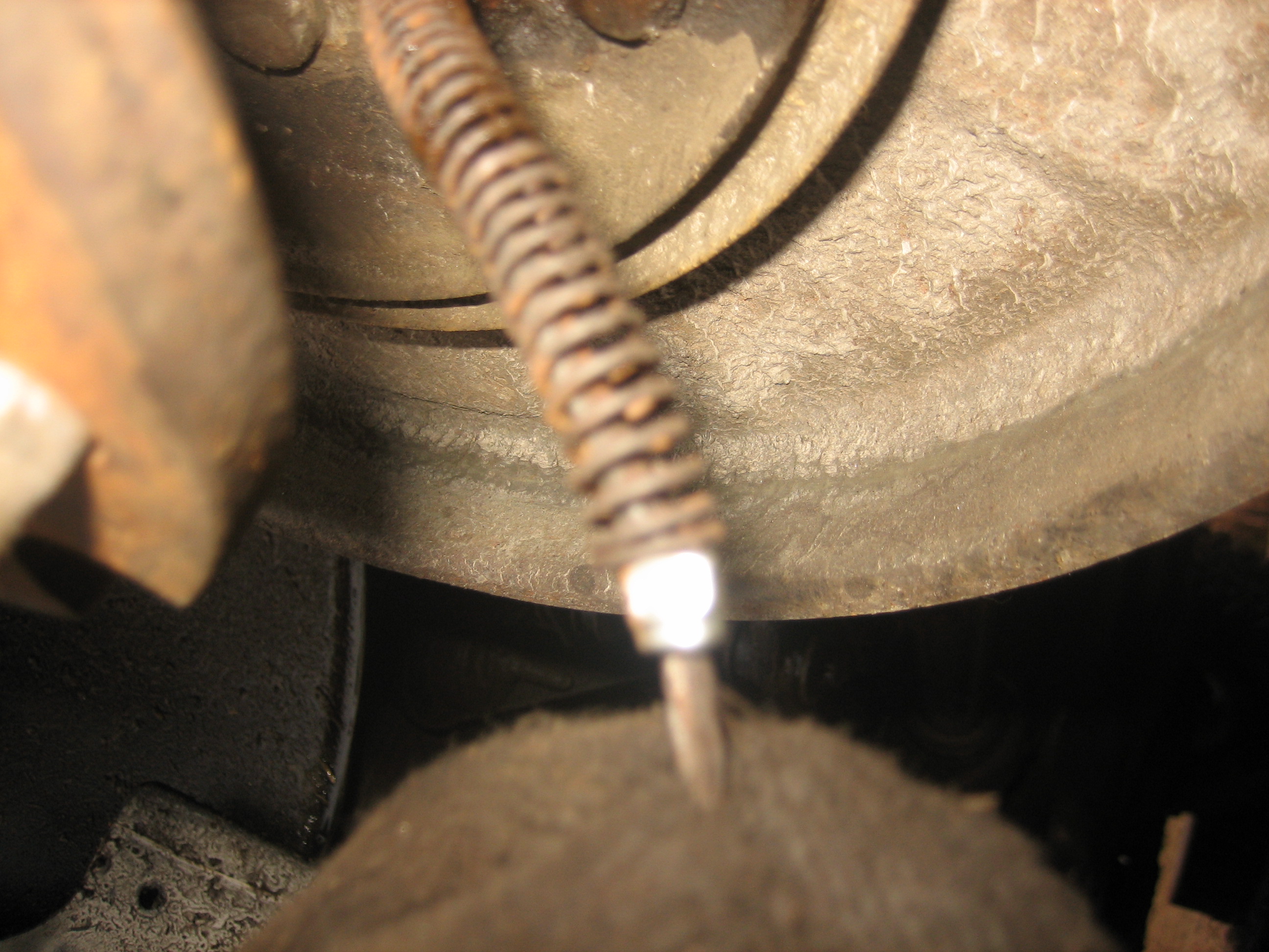

У меня тоже трос ручника порвался и сделал временно.
Вот фото.
Оторвался кончик где то 3 сантима.
Взял гайку на 6
Взял гайку на 6
Молотком расплюснул.
Перед этим пришлось ослабить трос под днищем. Потом подтинул и получилось чуть на перекос, но все работает.
Ну и все поставил.
Ну и все поставил.

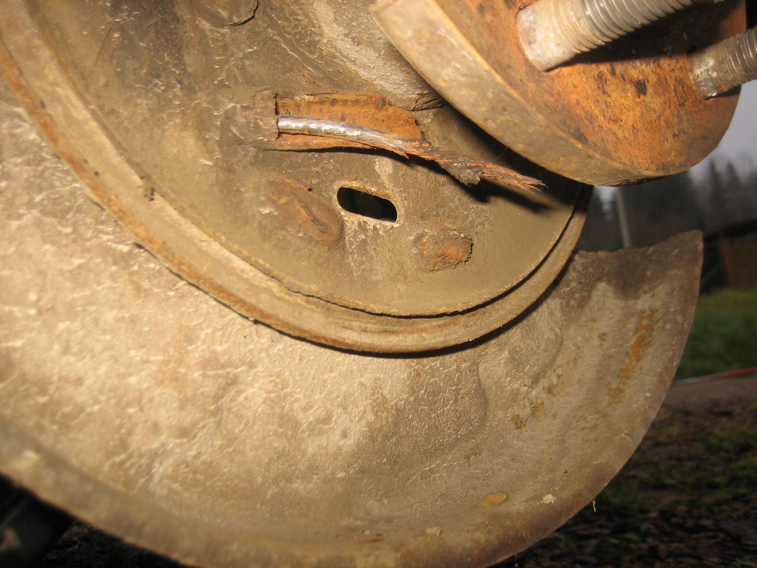

Отлично, тогда закажу, обещают доставку 1-2 дня. Еще вопрос. Не могу выбить остатки троса из тормозного щитка, и не могу понять, что выбивать. Похоже, утолщение (красная стрелка) тоже инородный предмет и его надо выбить? Или только синяя стрелка?

Красная стрелка. Я у себя тоже не мог грел газовым баллончиком тогда дело пошло.
Re: Порвался трос ручника
Добавлено: 24 апр 2016, 22:59
de
Выколотил огрызок. Приварил болт, тем самым прогрев железо. Попробовал провернуть, но отломилась только часть, по насечке для фиксатора. Потом выбил остаток с обратной стороны, там удобнее. Еще вчера на сутки заливал WD-шкой, но не помогло.
