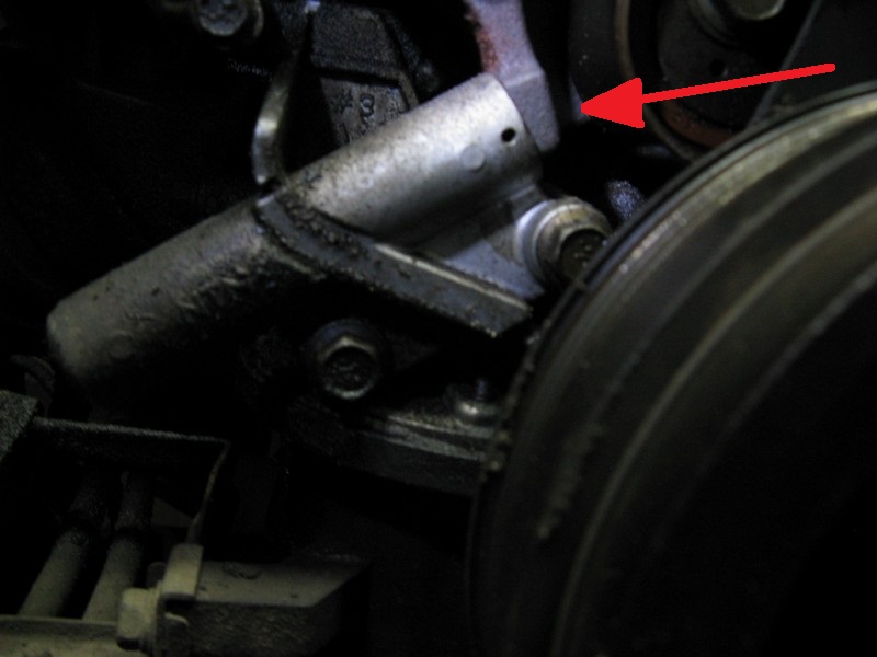

Первое, что бросается в глаза - это автоматический натяжитель. У него шток вообще не выступает никуда, полностью утоплен в корпусе.
что по мурзилке означает - он сдох :(
Ремень в хорошем состоянии, как новый.
Т.е. диагноз понятен, менять автоматический натяжитель. Проверить без снятия остальное нет возможности, т.е. придется менять все, что меняют при замене ГРМ

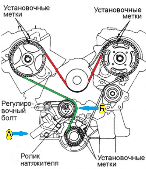

Поскольку провисает "красная" (на рисунке) зона, а натяжитель будет подтягивать "зеленую", то по любому мне светит снятие ГРМ, установка меток и т.д., ведь иначе, если продавливать "зеленую" зону ремня, то дальний (от натяжителя) распредвал провернется, а слева - нет, сместятся метки. Я не прав?
Я уж не говорю, что попытки что-то там потрогать могут привести к нарушению какого-то шаткого равновесия, из-за которого он пока не соскочил...

Нет не правильно, ремень равномерно натягиается. Перед натядкой нужно проверуть коленвал по часовой стрелке. Метки проверяются на наятнутом ремне. Перед проверкой меток ещё раз колено провернуть.
