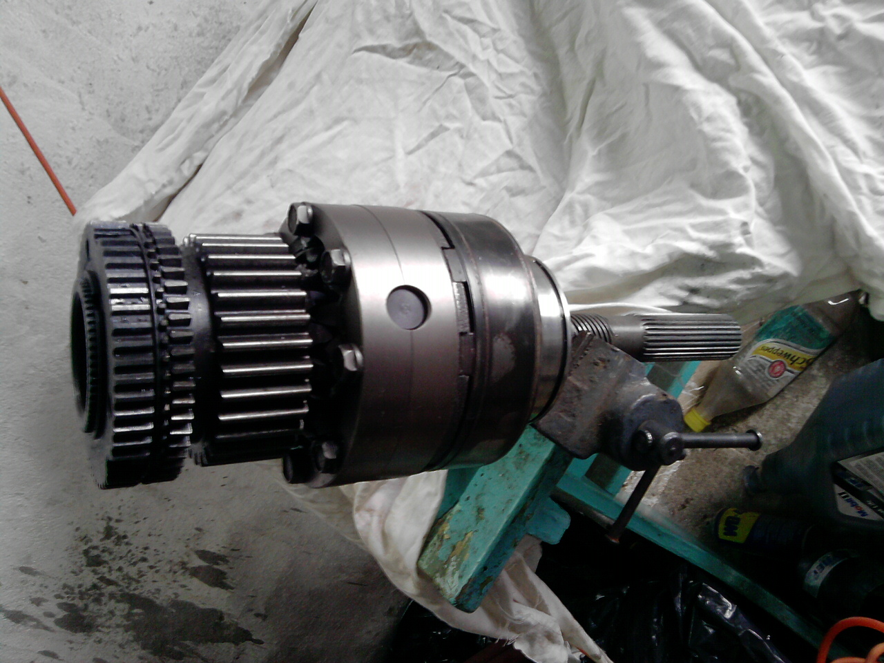

А у меня есть вал с вискомуфтой ::-[:

красивый..
дома на полочке держишь?..
Intercooler Turbo Tractor
Владимир Михайлович
Сообщения: 6287
Откуда: Питер
Благодарил (а): 69 раз
Поблагодарили: 179 раз
Re: Помогите.Супер селект творит чудеса!!!!!!!
818 писал(а):красивый..
не, держит в тисках за шестерню привода спидометра.
Vadim163, ты убедись по-лучше, может вискомуфта еще цела. По тому, что ты писал выше, однозначно понять навозможно.
ну во первых выше чем шестерня, во вторых не зажата была, чтоб ее повредить

Да конечно понятно. Шутка.
