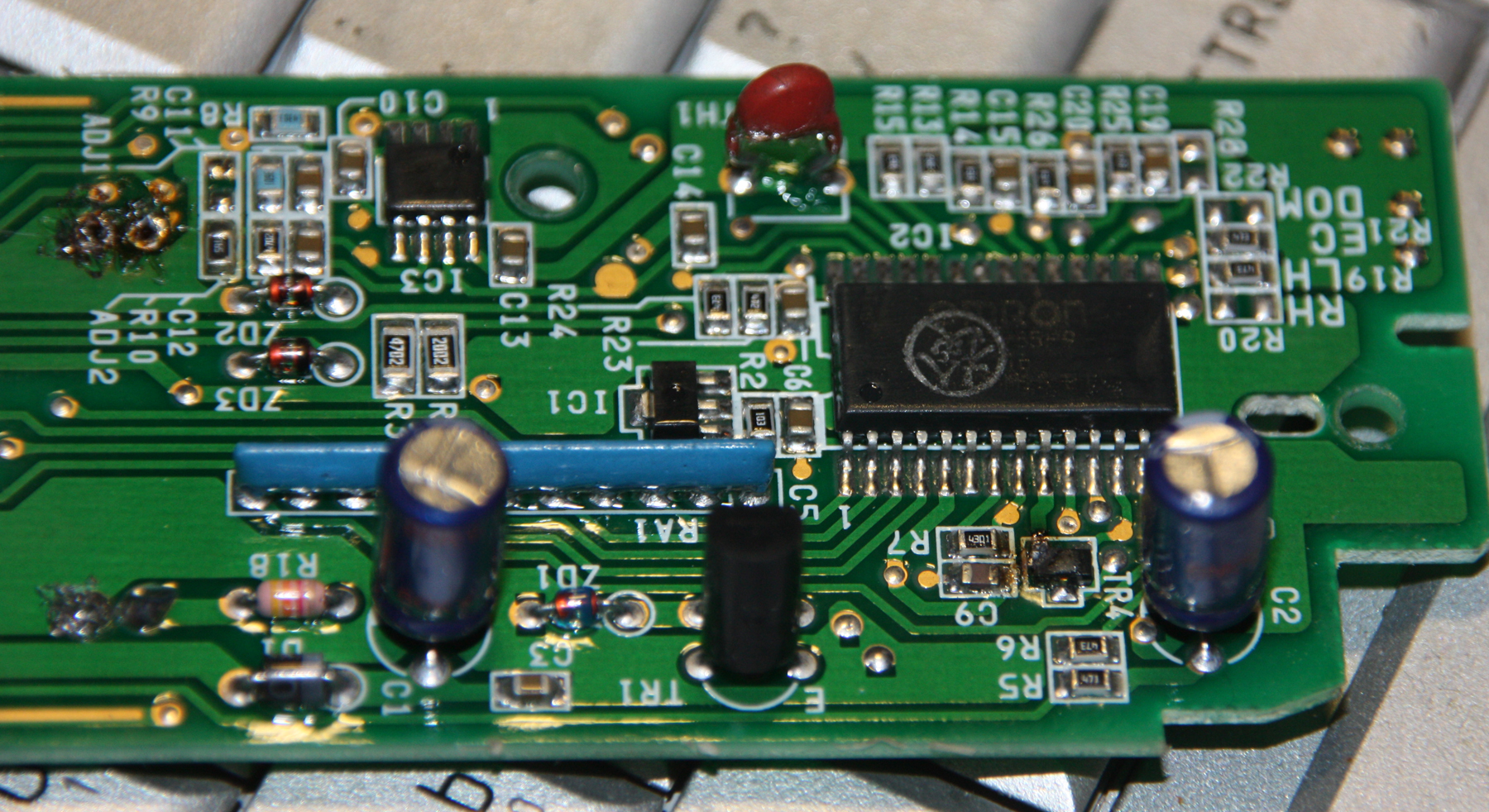

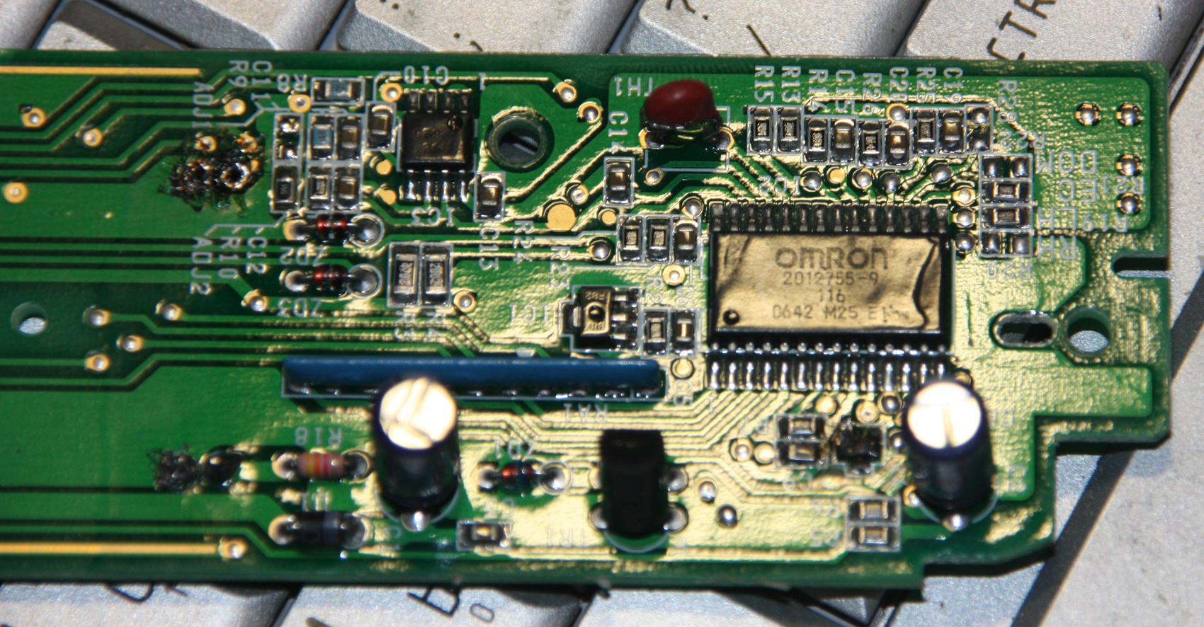

Всех приветствую! Черт меня дернул полезть в водительский блок управления стеклами, а все из-за того, что еще после покупки машины год назад обнаружил, что при нажатии левой задней клавиши опускается-поднимается правое заднее стекло, а правой-соответственно левое, передние в норме. В принципе ничего страшного,но хотелось порядка. Подумал, что перепутали плюсы на главном разъеме 2 и 6 соответственно синий и сине-красный провода, поменял местами,при нажатии раздались щелчки и повалили дымок из блока. Предчувствую капут,разобрал его и увидел,что сгорела как минимум одна деталь, даже не знаю как называется, вроде транзистор,как я понял,а может и еще две рядом с ней, а может и микросхема накрылась, вид у нее не гладкий?. После этого работает только водительское стекло, другими управлять невозможно,блокиратор подъемников также мертв. Может спецы посоветуют, что можно сделать. Что на вид накрылось, реально ли перепаять и какие характеристики данных деталей, если известно. Можно конечно забить или купить новый блок, сам виноват, но, надежда умирает, как говорят,последней. Очень буду признателен услышать дельные советы и мнения, фото платы прилагаю.
З.Ы. следы пайки, это мои ранние эксперименты с диодами.

могу фоткнуть нужное место типа на элементы платы тк тож снимал блок
