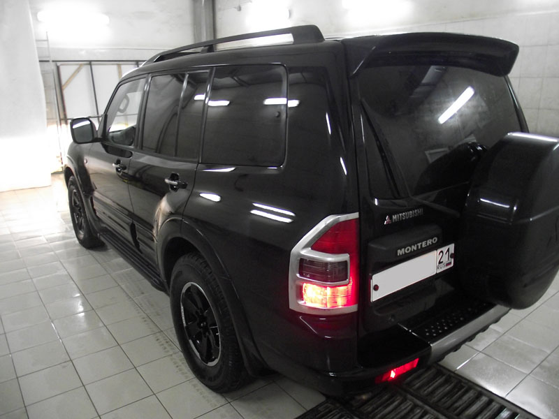

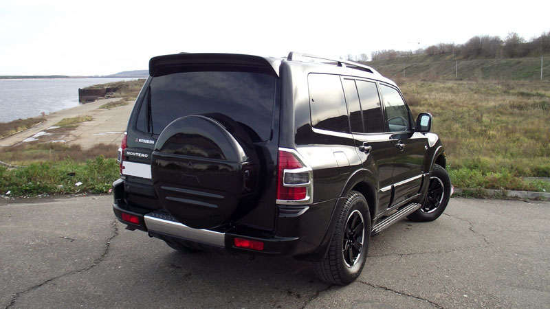

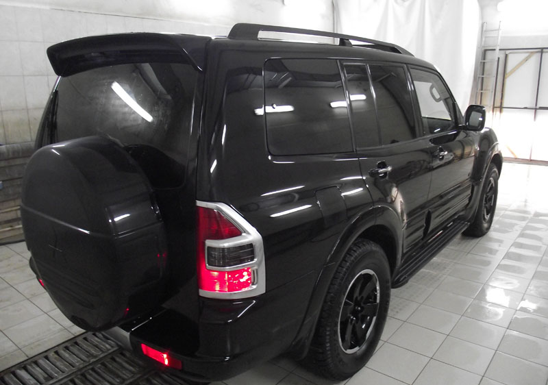

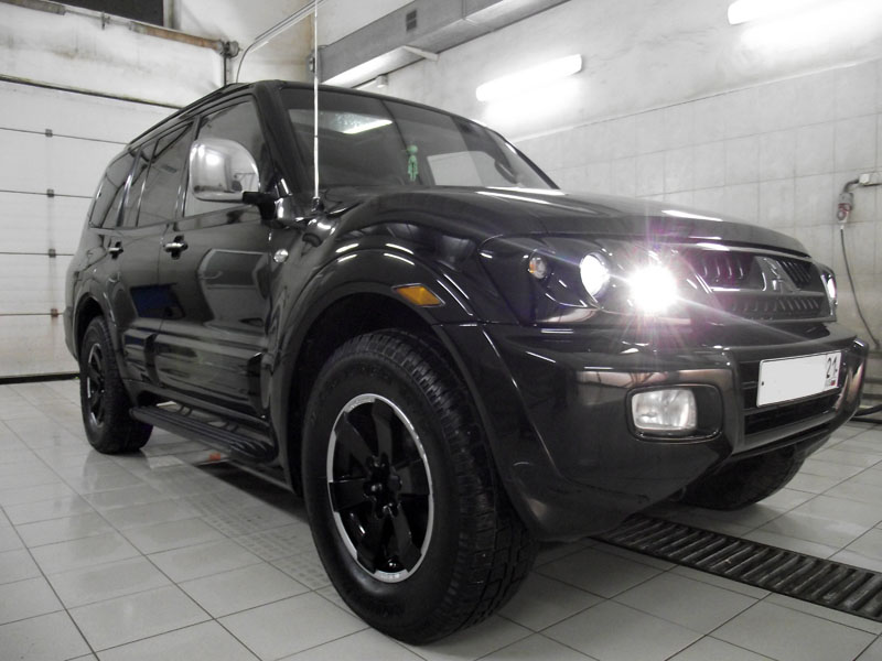

Чистая машина повод для фотосета:

тоже купил монтеру 3, назрели пару вопросов. Как оптика светит твоя? Пороги сам ставил или стояли?

Фары светят суперски!Линзованный ксенон хелла творит чудеса. Очень доволен оптикой.

Вау!!!! С такой оптикой "морда"Монтеры радикально менятся! Точно так же и себе обязательно забабахаю (ты не против?)-сотворю клона:d благо-машинки клонировать-это не человеков:d-не запрещено:d:d:d

А вот еще вопрос-как ближний свет себя показывает?рассеивается или пучком бьет? Не требует подключения подфарников для лучшего ближнего обозрения? типа 'без подфарников и не поедешь'.

Ближний очень хороший, широкая засветка, ровная граница.
Вот тут его световой туннель - http://www.off-road-light.ru/images/sto ... 94-007.jpg
