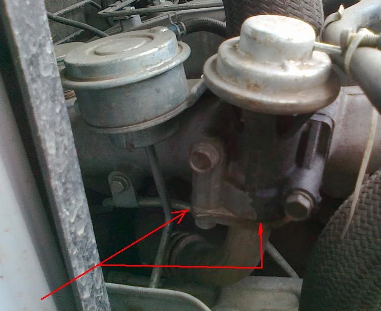

Бушуй
- Сообщения: 596
- Зарегистрирован: 08 окт 2007, 20:42
- Двигатель:: 4d56t
- Мой автомобиль(и):: pajero 2
- Откуда: подольск
- Откуда: Подольск
- Поблагодарили: 17 раз
Re: Масло из клапана системы рециркуляции.
заглуши где показал стрелкой от выхлопа и между клапаном и впускным коллектором тоже
т.е. заглушек 2 надо?Бушуй писал(а):заглуши где показал стрелкой от выхлопа и между клапаном и впускным коллектором тоже
вроде в соответствующей теме речь про 1 шла.
получается полная изоляция клапана,тогда и сопливить не будет. наверное Вы об этом?
2 заглушки-чтоб масло туда вообще не попадало?
да с выхлопа летит сажа, а так как турина сопливит(а она у всех сопливит) поставь тоненькую на впускной коллектор.
