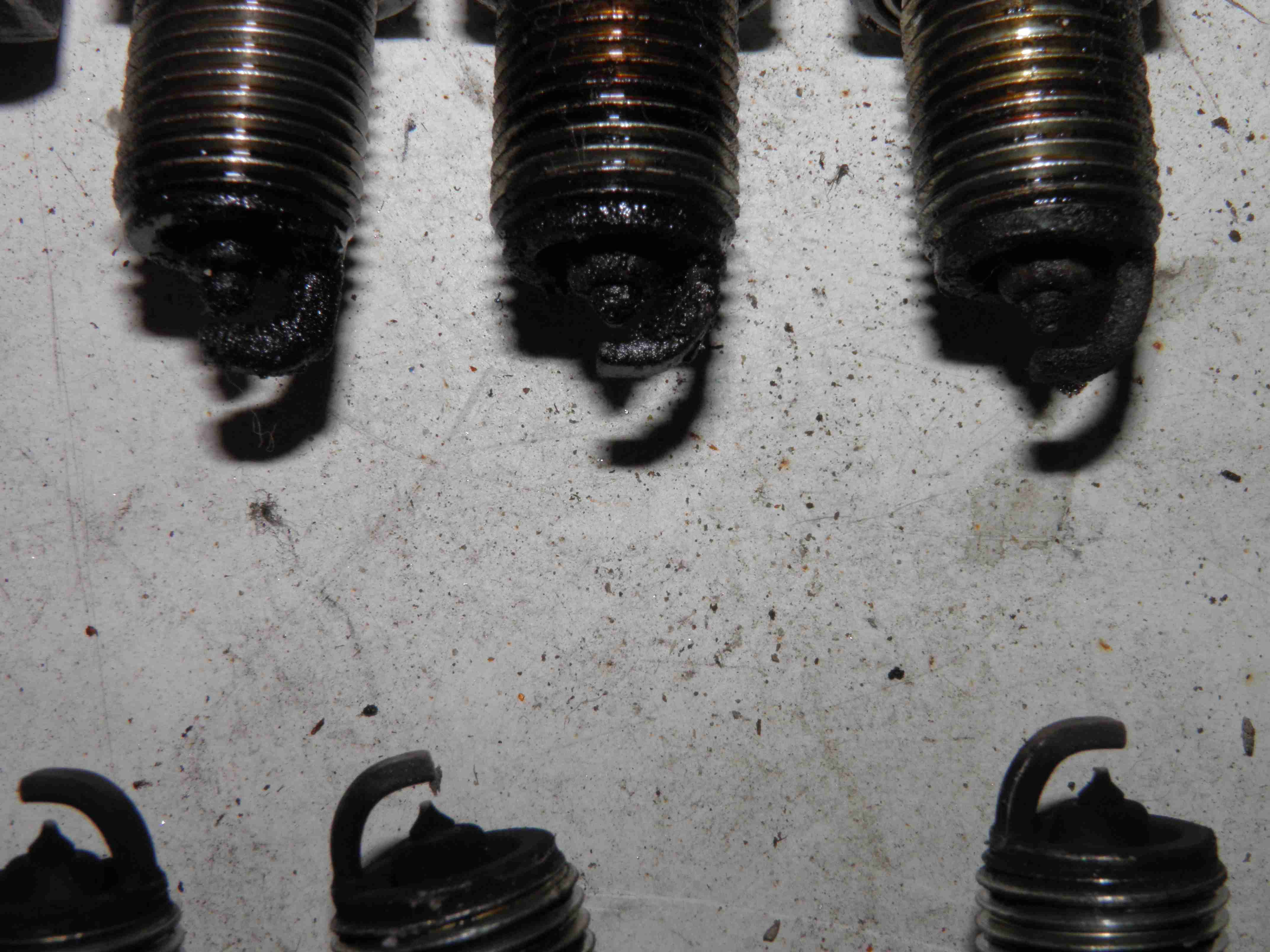

Имеем ММС спорт 2001г. с двиглом 6G72 24 кл. Когда покупал горел чек, проверил его на компе, оказались пропуски зажигания в 1 цилиндре. Решил- месечишко покатаюсь да и поставлю на замену свечей, ремней и колпачков. Но к сожалению не успел, на днях решил съездить в соседний город, заправился на "херовой" АЗС(так как на нормальных не было бензина) и поехал, в итоге через 20км отказали еще 2 цилиндра при чем резко, повернул обратно, кое как доехал до дома. Снял верхние причиндалы, выкрутил свечи. В левой голове свечи в отличном состоянии, а в правой все в нагаре, бензине, черные. Проверил компрессию в левой все горшки по 11,0 в правой 0. Вскрыл правую голову- в каждом цилиндре по одному выпускному клапану прогоревшие, причем прогары очень большие. Вопрос- почему так резко прогорели клапана сразу двух цилиндров, так же имеется большая трещина на выпускном коллекторе(что с ней делать). Прокладка головы вроде в норме, не пробита. И что теперь делать с этими клапанами? То что их надо менять это понятно, но может нужно еще обратить на что то внимание? Что бы дважды не разбирать мотор? Есть комплект БУ выпускных клапанов-можно ли их поставить и притереть или только новые? Надо ли менять и другие(которые целые, типа вдруг там какие ни будь микро трещины ::-(: )

лучше снимите и вторую голову дабы убедиться в состоянии клапанов,т.к. говнобензин посетил соотв и те цилиндры, проверьте состояние поршней и везите гбц на дефектовку, клапана лучше новые.

sprut писал(а):лучше снимите и вторую голову дабы убедиться в состоянии клапанов,т.к. говнобензин посетил соотв и те цилиндры, проверьте состояние поршней и везите гбц на дефектовку, клапана лучше новые.
А что там примерно можно обнаружить? Какие признаки? Вроде компрессия в ажуре. Как определить что клапан вскоре отдаст концы? Поршня в идеале, нет ни налета, ни выработки, чистенькие. На головках тоже не замечено ни каких повреждений. Бывший хозяин говорил что как то закипел в пробке, после этого загорелся чек и машинка стала троить.

тем более, если машина кипела, то гбц стоит проверить по плоскости...вы одну головку снимаете,если со второй все гуд,то вы максимум попадаете на прокладку, а антифриз у Вас убегал?

как отдефектовать поршневую при снятой гбц-не скажу, а вот клапана проверяют на плотность прилегания,целостность направляющих, гбц-плоскость и наличие микро трещин...лучше это доверить специалисту

Короче сегодня завел моторчик. Перебрал полностью правую башку. МСК на впуске были более-менее нормальные а на выпуске-полный швах!!! Клапана заменил и притер, трещину на выпускном коллекторе заварил полуавтоматом в углекислоте (варилась отлично, без брызг и раковин, как сталь, не думал что чугун так хорошо варится в углекислоте). Машинка завелась после минуты маслания стартером(с магистралей видать слилось топливо). Заглушил, завел но уже с пол пинка. Вот как то так, надеюсь больше не сталкиваться с данным ремонтом. Всем большое спасибо за советы! :*YES*:
