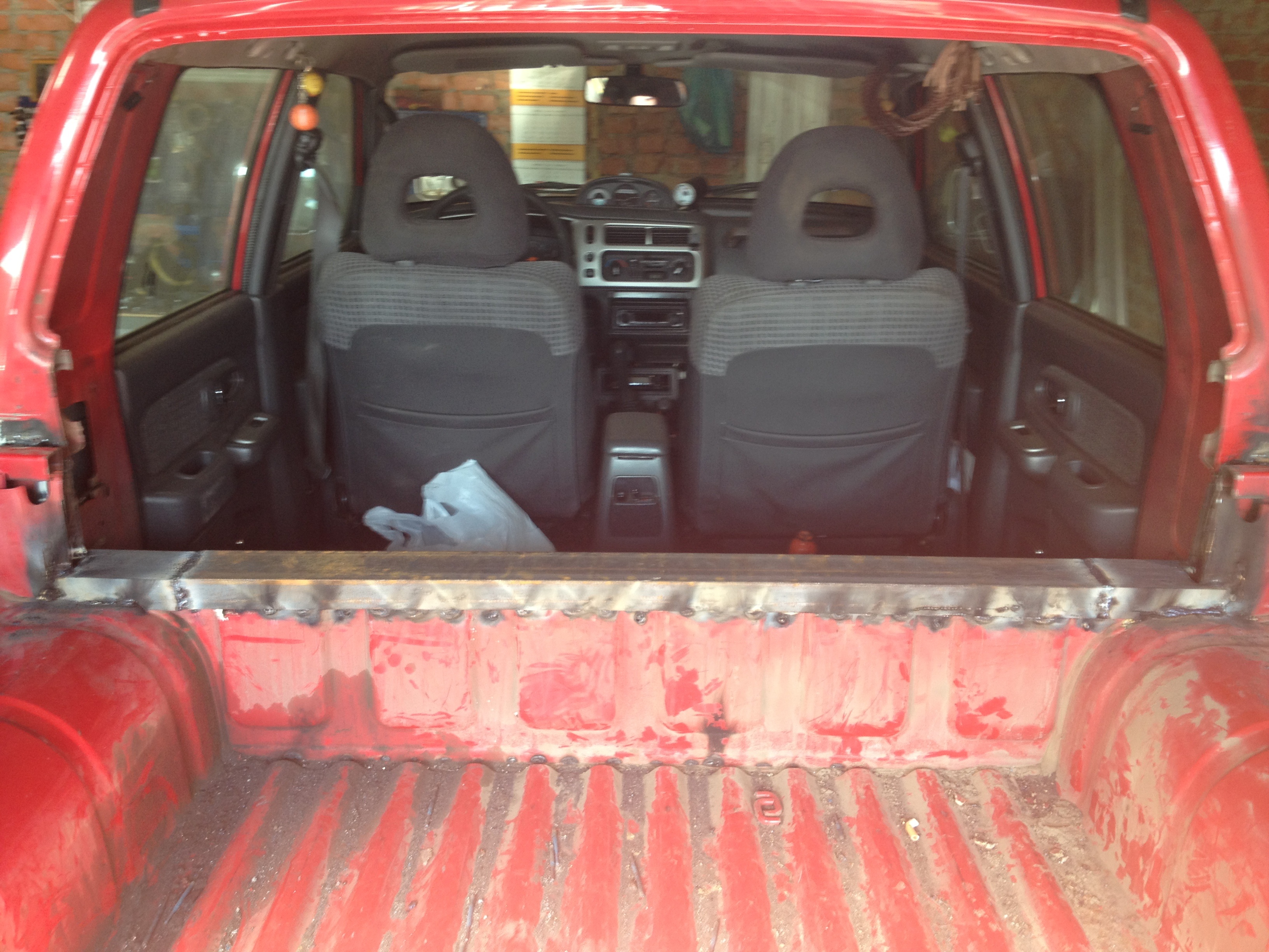

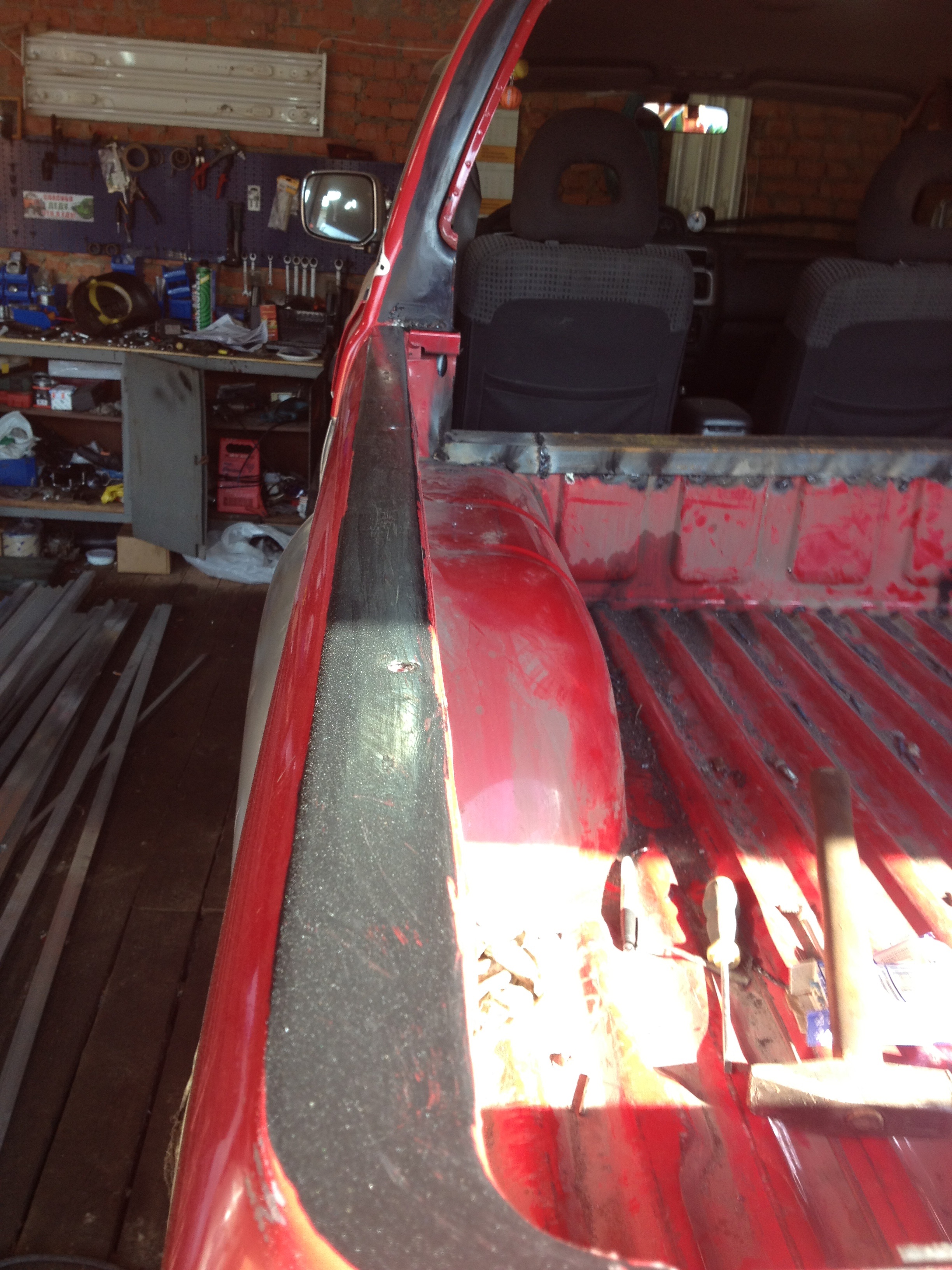

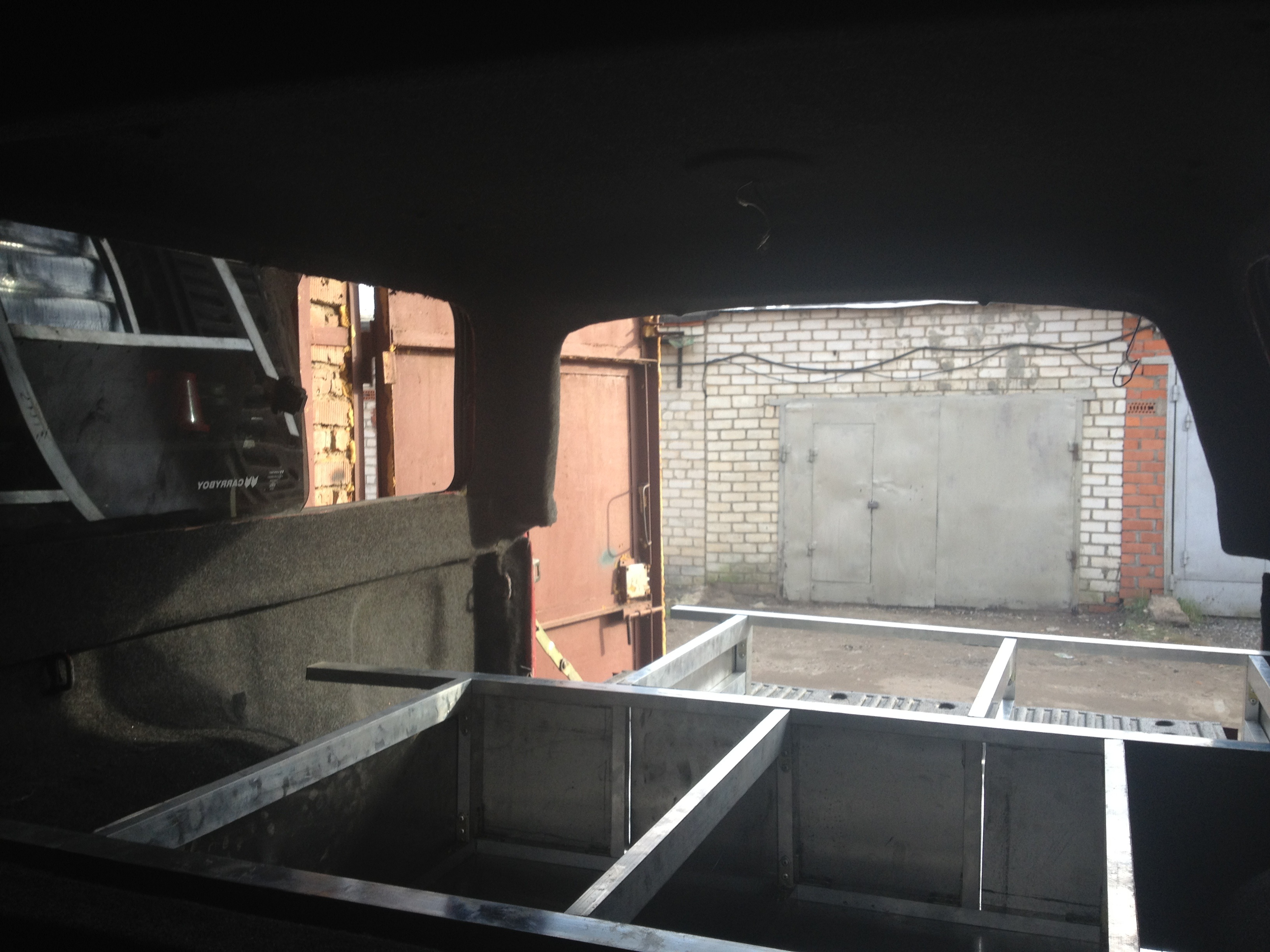

Сильно. А как выполнена герметизация стыка между крышами?мото писал(а):Ну вот теперь л 200 полноценный жилой универсал

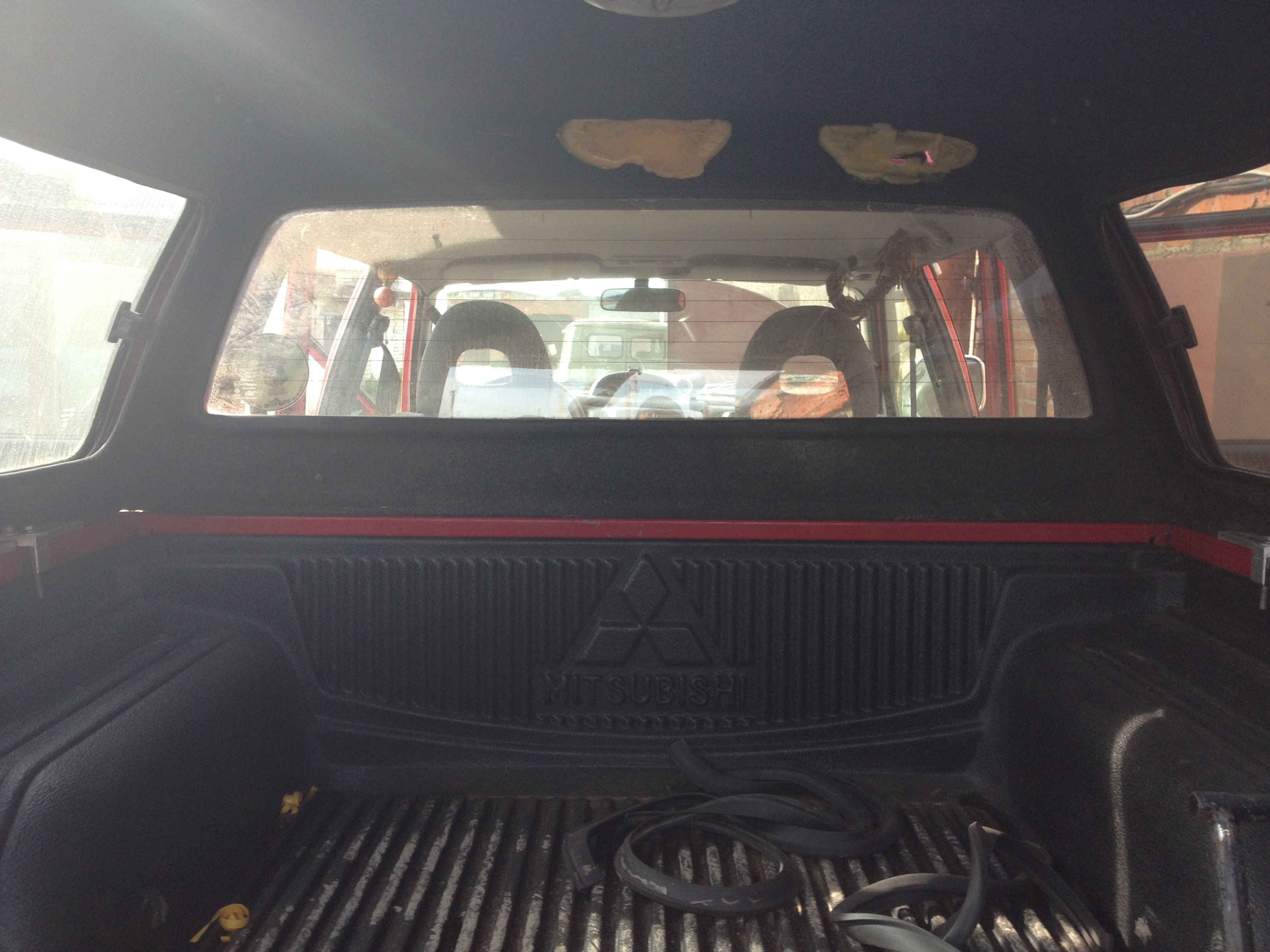

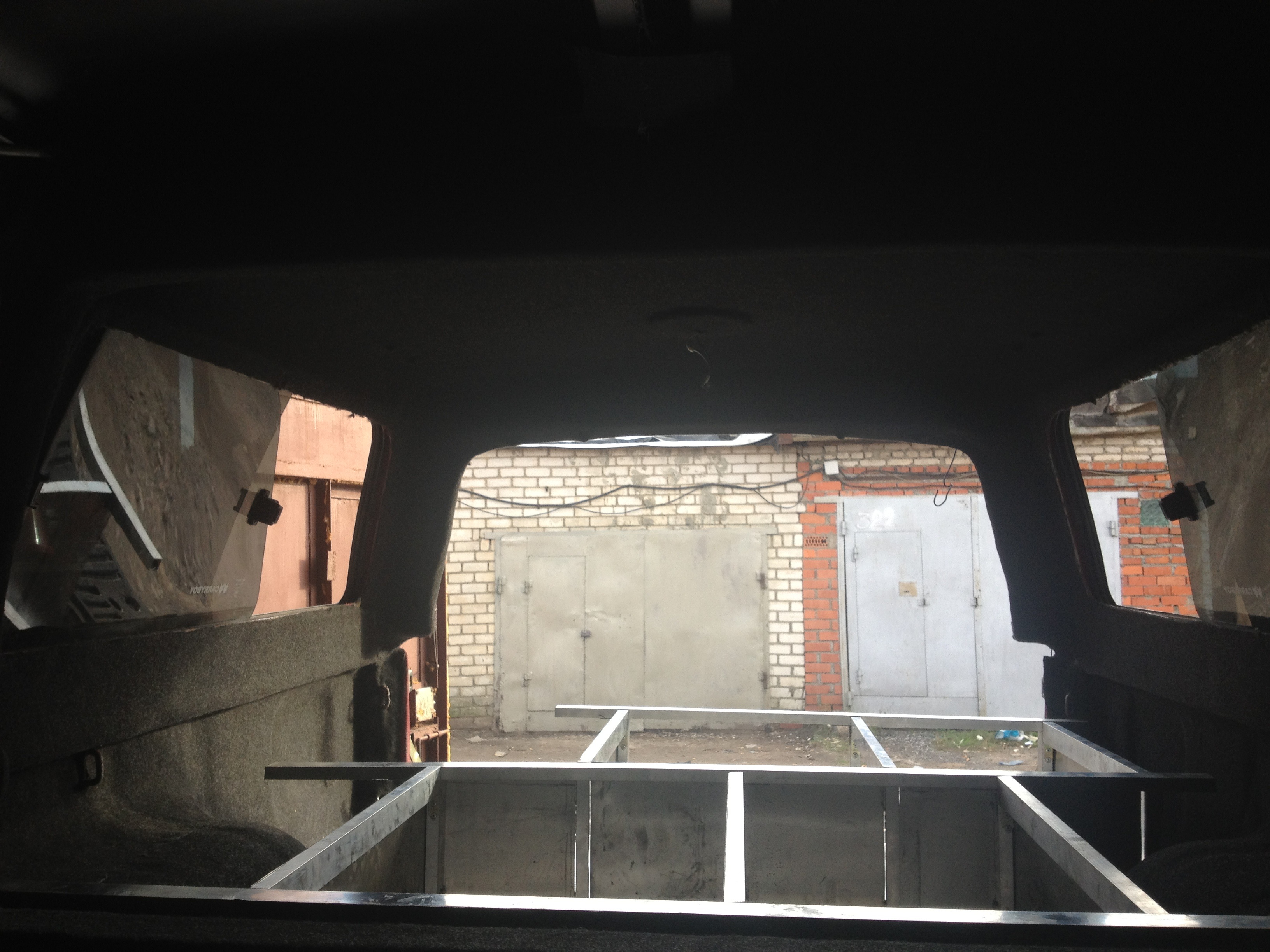

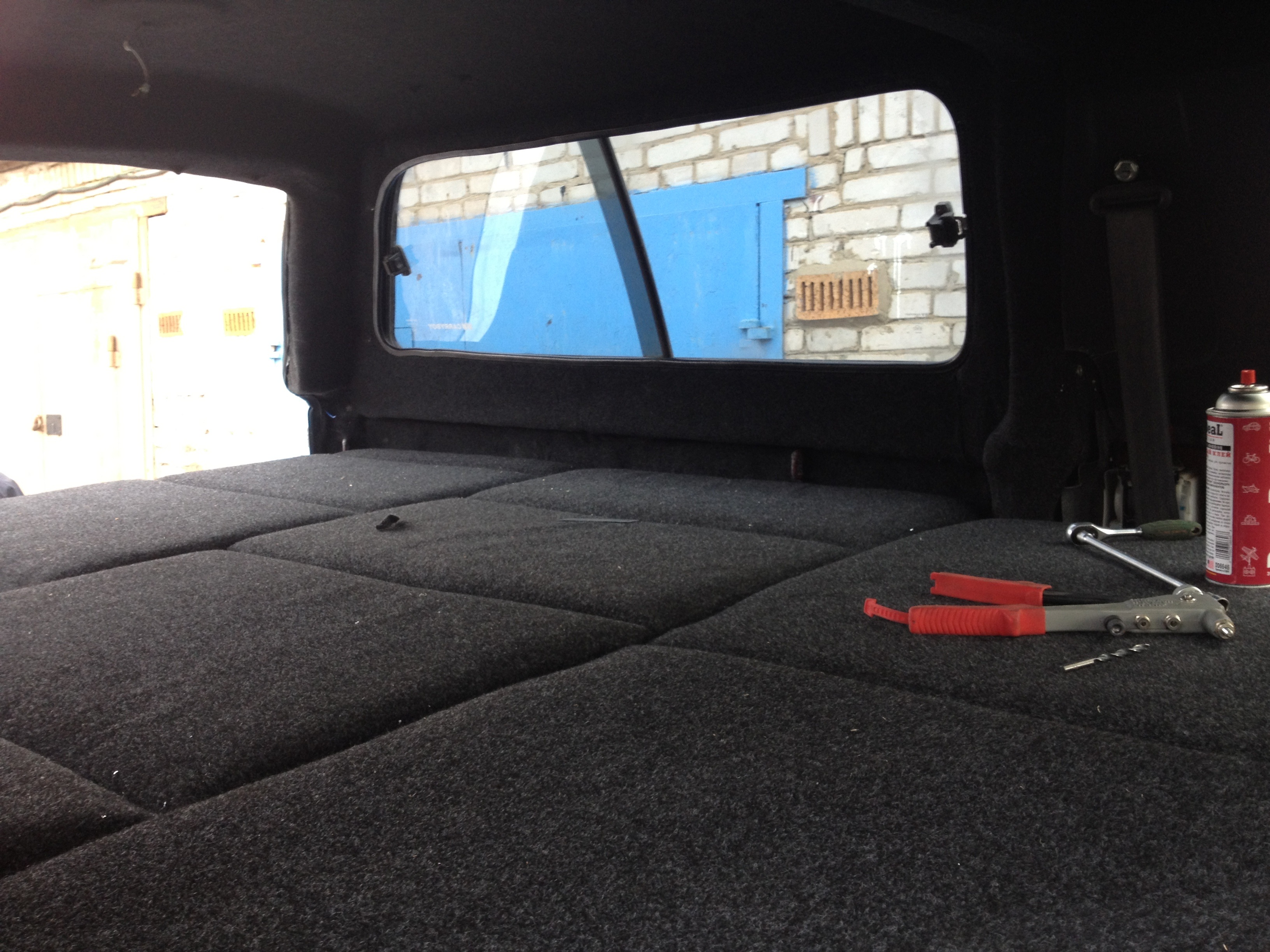

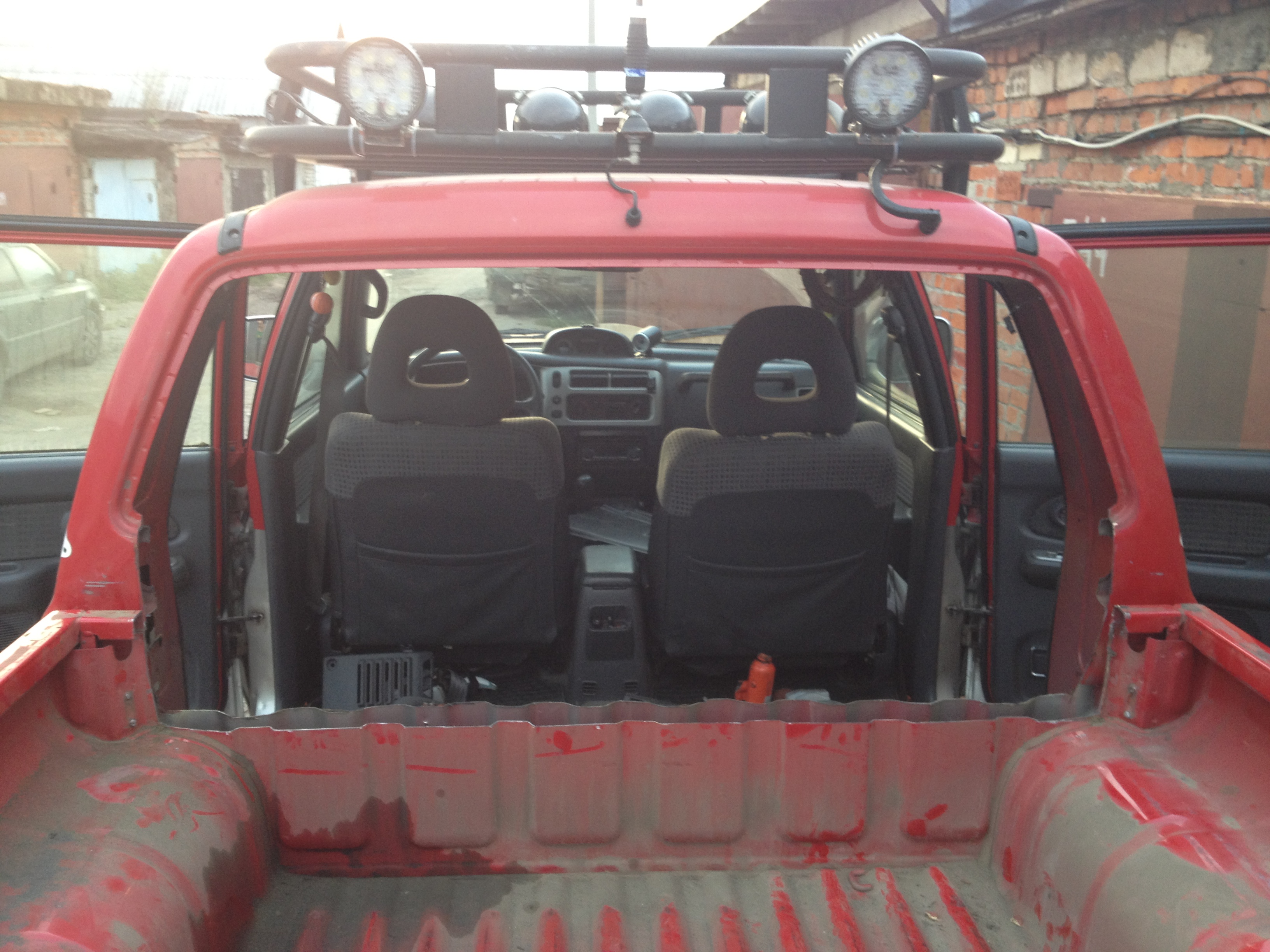

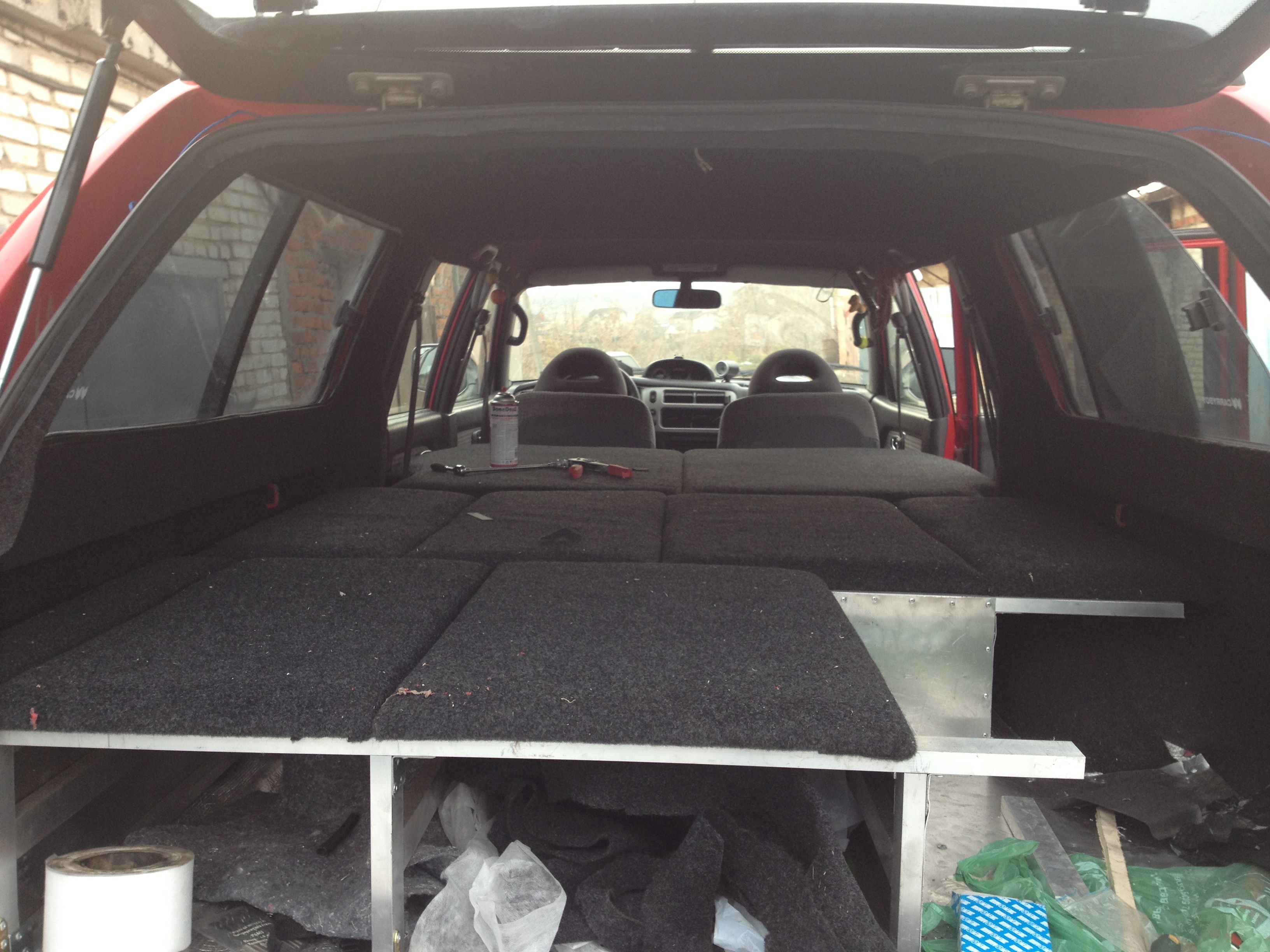

Ребята, по поводу мазорхизма превращения пикапа в универсал -я с вами не соглашусь. Просто человек задолбался спать в пикапе в позе эмбриона, как это делают все пикаповоды. По поводу охоты и рыбалки все ящики в спальной системе выезжают и открываются. Можно засунуть все что угодно. А на счет гермитизации швов - она выполнена специальным герметиком, низ кузова жестко сварен с кабиной. Если интересны какие-то другие подробности - пишите, расскажу. Плюс весь кунг с нутри проклеен шумо тепло изоляцией и затянут карпетом, получился очень уютный спальничек.

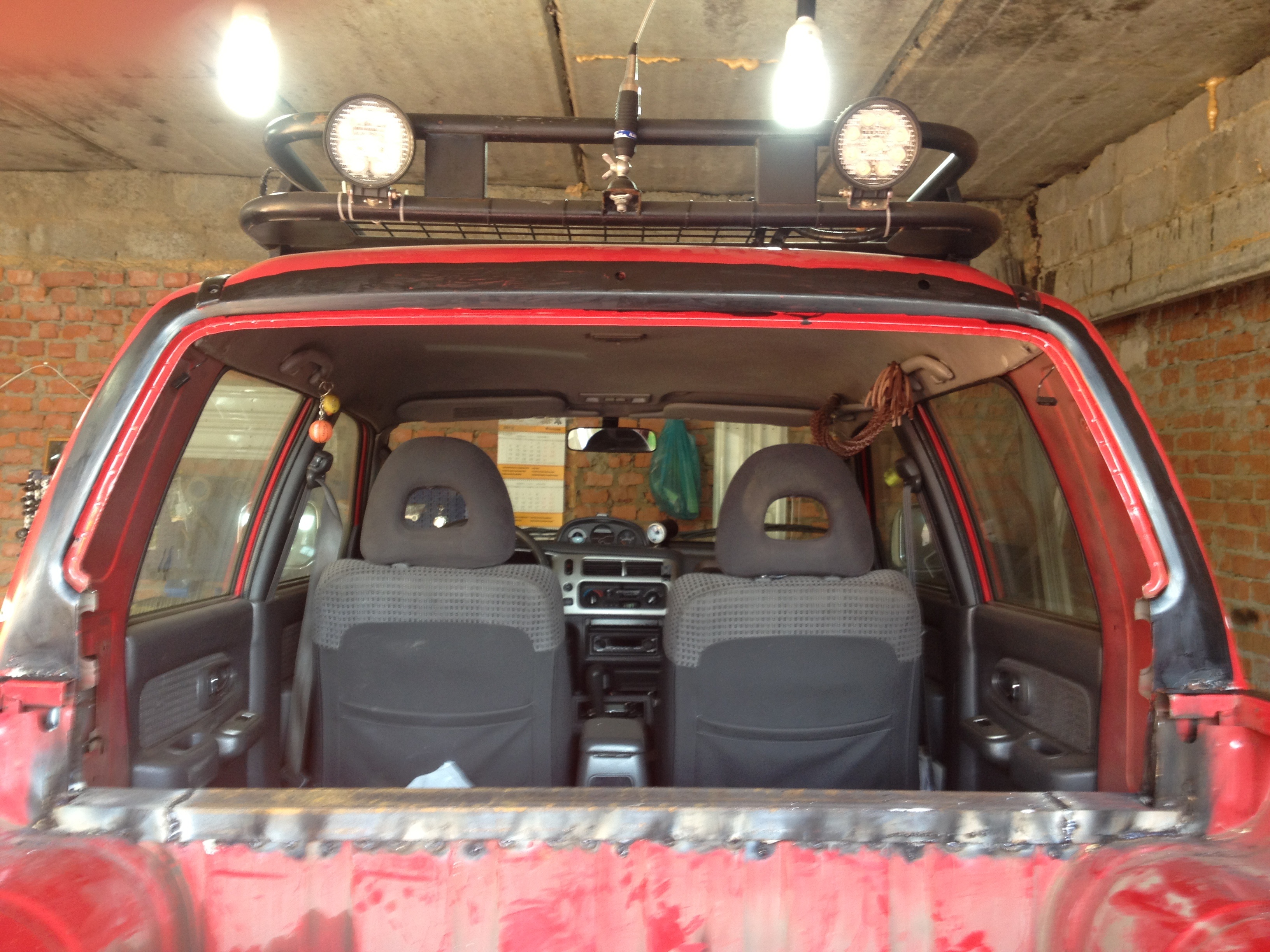

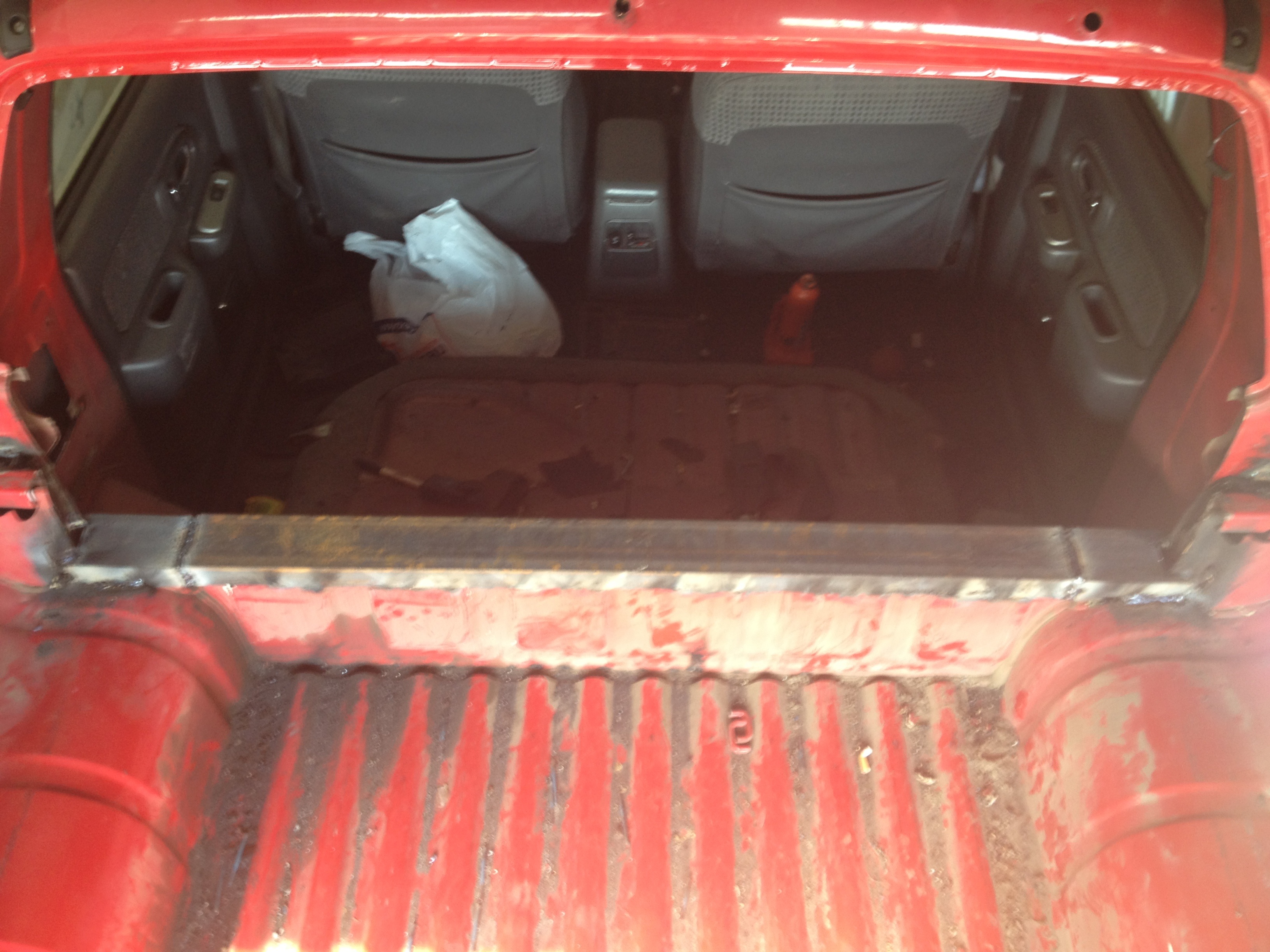

вот только место соединения кунга и основного кузова вызывает много вопросов.
что с ним будет на бездорожье? рама гуляет, кунг болтается. жесткого соединения в том месте мне кажется не добиться.

Вот и мне этот же вопрос интересен... ведь нет жесткости кузова, рассчитанной с завода.Dimmm писал(а):зачет)

Как проверили, сломать пытались?мото писал(а):Все ок кузов стоит жестко проверил лично
Проверка будет считатся оконченной года через полтора если на ней конечно не только по асфальту ездить.
Вы лично ни как не можете проверить по объективным причинам. Так что надо писать ИМХО

Рама пикапа играет очень сильно. Если съезжать с дорог и ездить по грунтовкам, то рано или поздно появятся проблемы со стыком кунга/кузова и кабины.
Но смелость и качество реализации достойны уважения!

Зделано красиво. Может стык кунга с кузовом сделать по принципу автобуса-гармошки?!

жёстко это как??? монолит чтоль? когда еду по буеракам и кочкам особенно с грузом,то кузов относительно кабины гуляет ооз оох как прилично. а если вы жёстко связали значит что? порвётся место скрепления кабина-кузов.мото писал(а):Все ок кузов стоит жестко проверил лично

сам думаю удлинить салон за счет кузова.(ради спальной полки)
кроме того, л-ка дешевле спорта она легче на 200 кг (если сравнивать олд ы и новые л-ки и спорты)....., а 200кг -обвес и лебедки...мало?
грузоподъемность л-ки больше, барахла больше влазит.....и прицеп можно также, туда еще одну тону
в чем лучше спорт в этом плане?....не пойму.
продай спорт , купи л-ку переделай в универсал
и сэкономь бубулей!!
А жескость.....даже если лопнет через год возле сварного 5см и что? топикстартеру тажело будет заварить или л-ка не поедет?

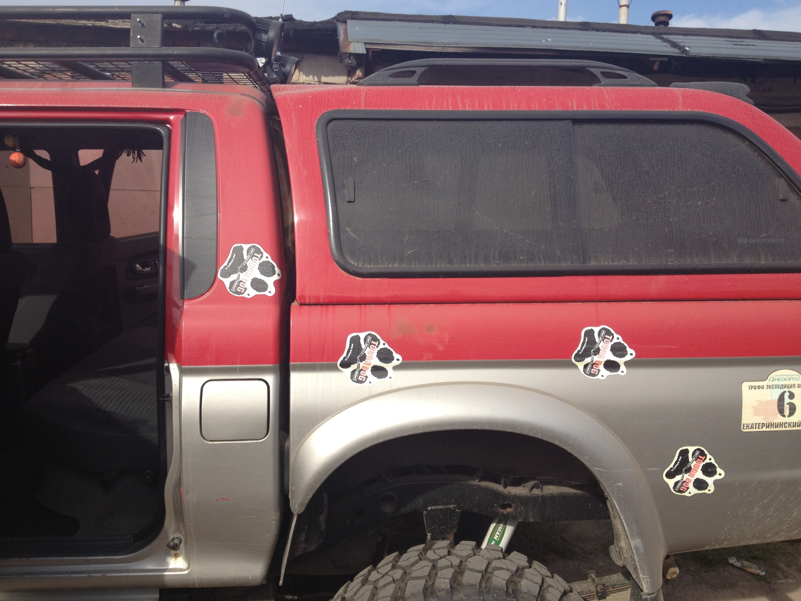

У меня стеклопластиковый кунг закреплен болтами к кузову с усилителем и заделано полиуретановым герметиком. каждый год бездора требует замены герметика...

Обычно делают наоборот.... Но тут необычный проект, работа грандиозная и сделана с душой. Рамы пикапов играют так же как и универсалов, только у вторых нагрузка 50х50 и кузов ограничивает скручивание ...В данном случае - ограничится кручение рамы, даже будет крепче чем у универсала т.к. количество точек крепления кузов - рама 14 против 10. Тут главноеправильный силовой расчет сращивания кузова и кабины

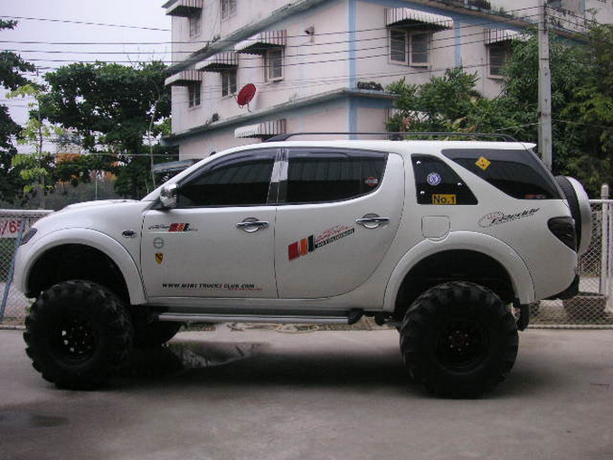

Почему делают наоборот?

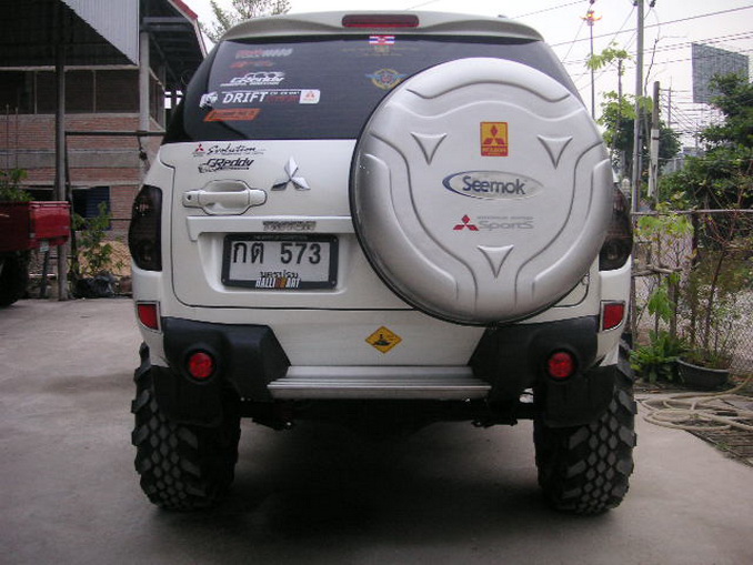

Вот еще один вариант, тайских товарищей, только New L200
