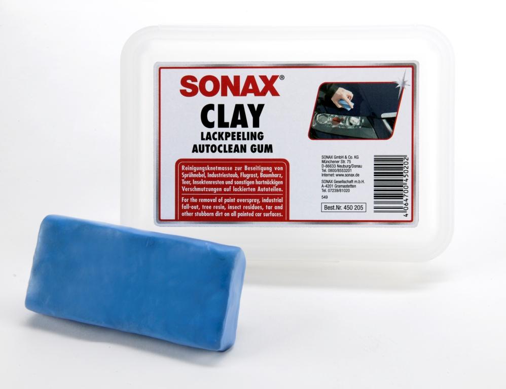

Вот эта вещь рулит. Купил вчера, сегодня попробовал на капоте. Убирает эту эпоксидную краску на раз. :*THUMBS UP*: Рекомендую! :*YAHOO*: Не ведитесь на абразивную полировку в таких случаях, сначала попробуйте это чудо. :*THUMBS UP*: :*THUMBS UP*: :*THUMBS UP*:
Чистящая глина SONAX (Германия)
