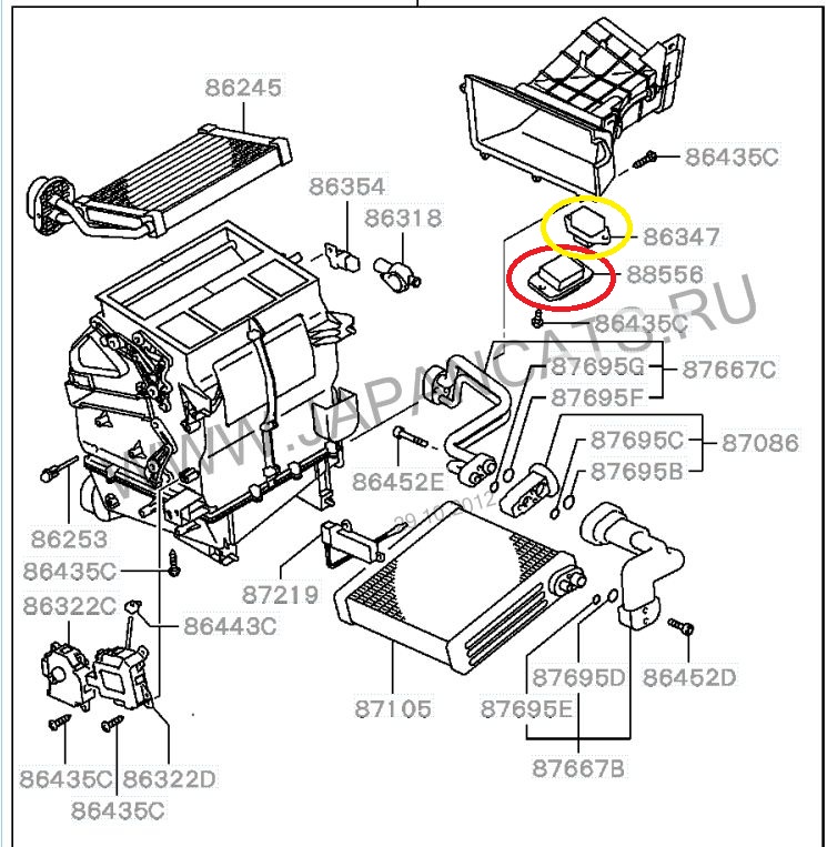

Посмотри на вариатор (который скоростью моторчика заведует) Находится внизу воздуховода между печкой и вентилятором. Держиться на двух винтах и к нему подключен жгутик проводов. С внутренней стороны увидишь биметаллическую пластину одним концом припаянную к контакту. Может при нагрузке отпаяться и парить мозг. Пропаяй

Вот картинку нашёл. Красным обозначена приблуда с кондиционером. Жёлтым, с климатконтролем.
