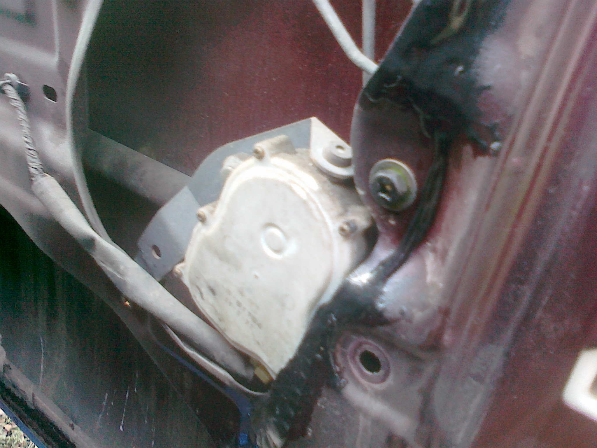

Доброго времени суток! Подскажите пожалуйста, можно ли электрозамок на Джуниора поставить от другой машины?
В недавней теме мной был задан вопрос по тому можно ли отключить Центральный замок чтобы поставить сигн. просто на двери, как оказалось что нельзя - мастера у нас за это не берутся. в общем купила я контрактное реле за 500руб и поставили. после чего закрываются без проблем водительская и третья с кнопки а пассажирская не хотит, только как всегда-ручным способом. Разобрали-оказывается (видимо у бывшего хозяина хотели эту машину угнать, и замок сломали. т.к. под обшивой вообще ничего нет. сняли обшивку с водительской двери и там замок: см.фото . Так вот у меня вопрос: такой замок идет только от Джуниора либо можно заменить его с какой либо другой машины?

Спасибо, только у меня вообще этого замка нет. )) видимо подходит только от него же. что ж, буду искать по разборкам.

То что ваши "мастера" не берутся не значит нельзя, они только как роботы по шаблону и по цвету проводов сигналки втыкать видимо умеютEvgenia писал(а): В недавней теме мной был задан вопрос по тому можно ли отключить Центральный замок чтобы поставить сигн. просто на двери, как оказалось что нельзя - мастера у нас за это не берутся.... сняли обшивку с водительской двери и там замок: см.фото . Так вот у меня вопрос: такой замок идет только от Джуниора либо можно заменить его с какой либо другой машины?
Насчет замка(это не замок это привод замка), точно такой неизвестно от чего подходит, а заменить можно на универсальный ViRuZzz описал, только вот ваши мастера опять могут сказать нельзя

Это верно. Мне уже несколько человек к кому обращалась сказали это волшебное слово))) что ж, будем пробовать искать.idled писал(а): Насчет замка(это не замок это привод замка), точно такой неизвестно от чего подходит, а заменить можно на универсальный ViRuZzz описал, только вот ваши мастера опять могут сказать нельзя

есть тел. мастера в уссурийске который может взяться, у меня пыж без центрального замка был, попросил при устанвки сиги у него, чтоб я не ключем маялся, а с кнопки. поставили электропривод все нормуль стало, про ключ забыл))))Evgenia писал(а):Это верно. Мне уже несколько человек к кому обращалась сказали это волшебное слово))) что ж, будем пробовать искать.idled писал(а): Насчет замка(это не замок это привод замка), точно такой неизвестно от чего подходит, а заменить можно на универсальный ViRuZzz описал, только вот ваши мастера опять могут сказать нельзя
