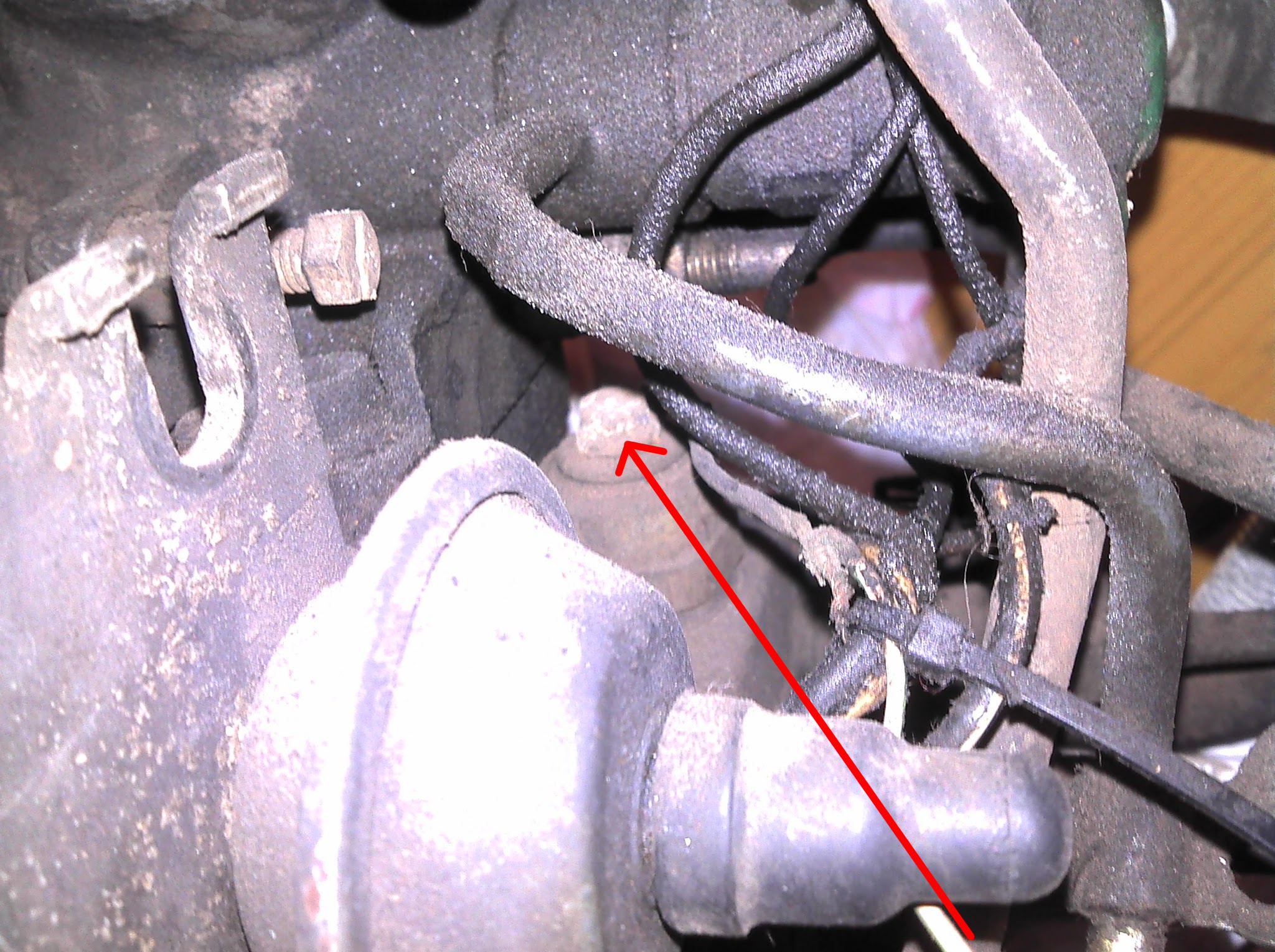

Подскажите пожалуйста, что находится под этой гайкой (на фото отмечена красной стрелкой)? У меня на нее проброшена сопля от разъемов клапанов ЕГР.

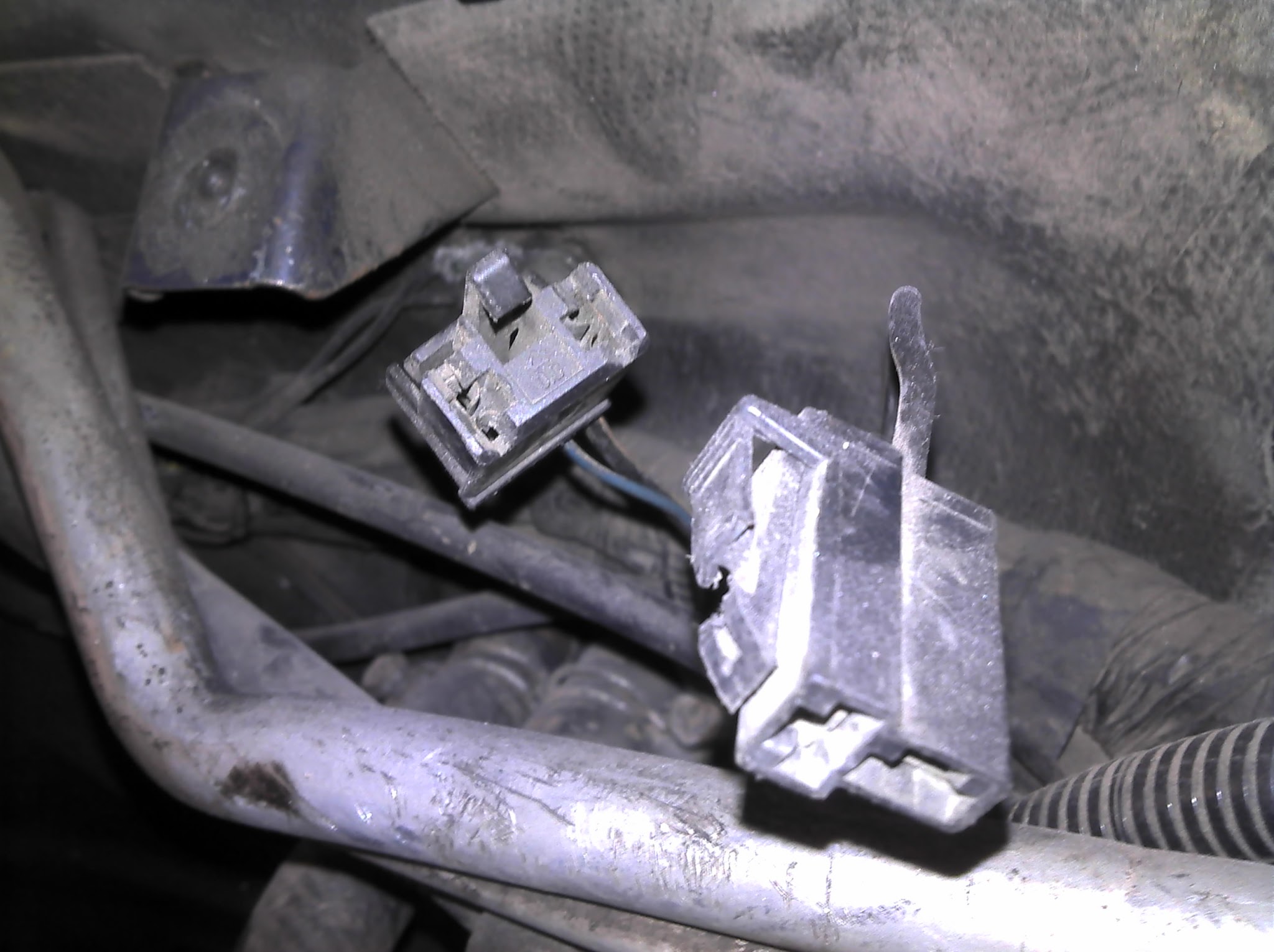

от одного из этих разъемов идет "сопля".
Кстати, а что к ним подключалось? К одному я так понимаю клапан для ЕГР, а ко второму?

Это клапан отсечки топлива. + на прямую кинут минуя иммобилайзер.

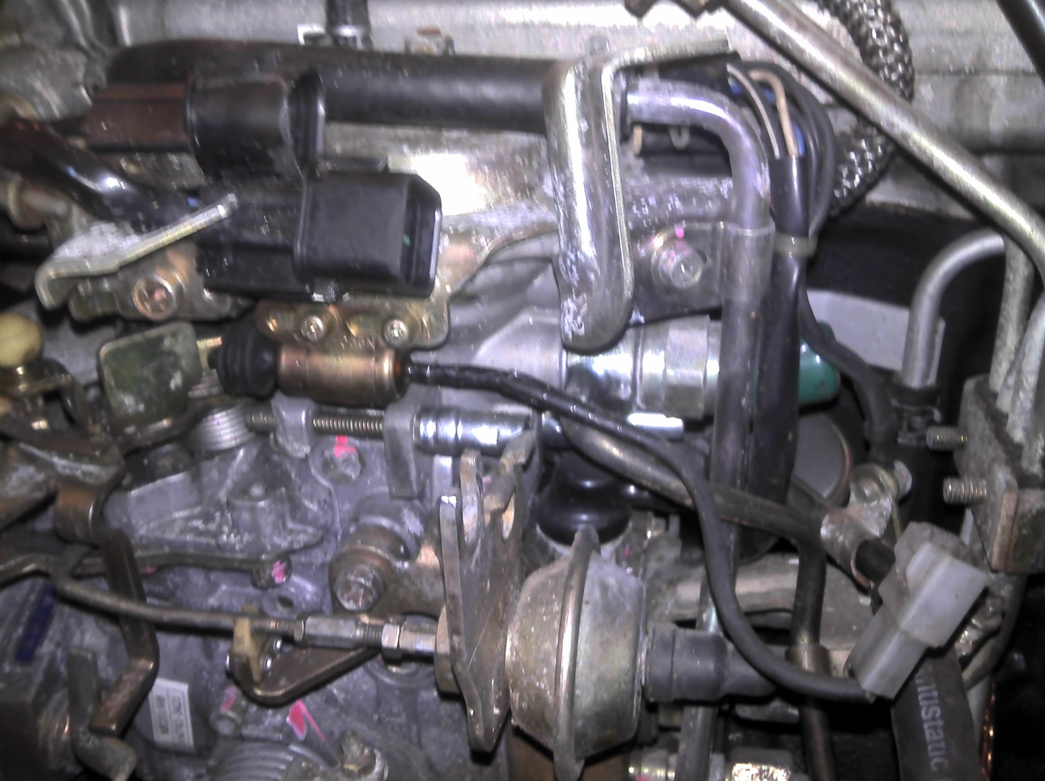

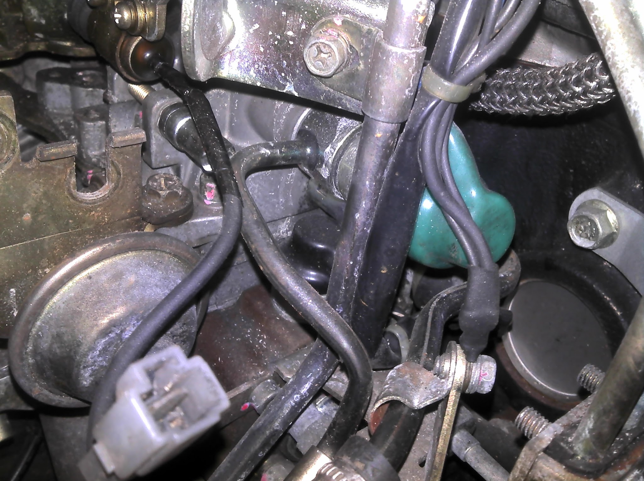

Насколько я понял, на моем монтрактнике нет иммобилайзера. На всякий случай сфоткал. Я прав?
Учитывая, что у меня на автомобиле иммобилайзер был, мне нужно что-то переделать в проводке разъема или "+" будет приходить в правильное место?

И я правильно понял, что на новом насосе (который на последних двух фотках) иммобилайзер отсутствует?

Правильно. И плюс приходит на прямую на клапан отсечки. Это когда стоит иммо тогда плюс идет через "жопу" тоесть блок иммо.
