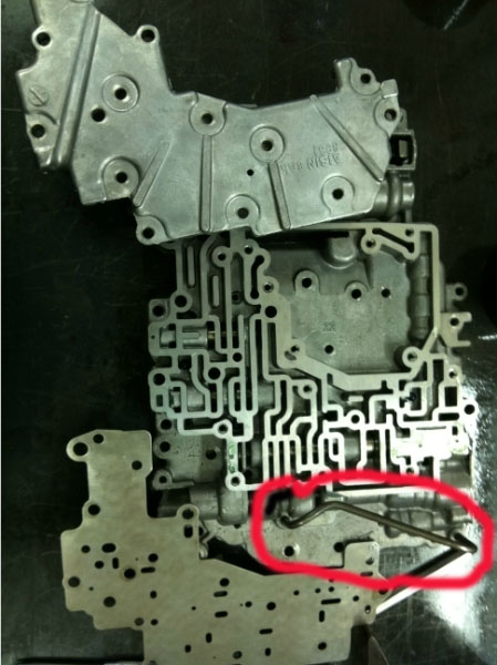

вопрос а где поточнее это реле, хочу прозвонить у меня таже фига с 4 передачей
У меня и на коробе стоит датчик температуры на выходе трубки на радиатор.
и стой стороны где о/д куда подходит маленькая трубка в гидроблоке или датчик давления или температуры.
И кто знает расположения шариков на фото

Re: 4 передача то есть то нет, то вообще нет(подробности впо
Расположение знаю я.
И мануал по акпп.
