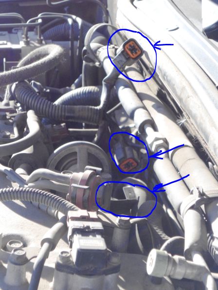

Всем доброго времени суток. После очередного ремонта на СТО обнаружил неподключенные разъемы, да и место где должно находится то, что не подключено пусто (пометил стрелочками). Не могу найти :%): , что за разъемы, к чему и чего не хватает. Всем спасибо за ответы, фото прикрепил. Митсубиси Монтеро Спорт 1999 г.в. бензин 3.0

От первых лямбд-зондов. Их ответные части крепятся на кронштейне в кружке снизу. Смотрите по трубам глушителя

т.е. их тупо не подключили возможно?

Тебя обокрали! А че скомуниздили не пойму... Такое ощущение, что датчик температуры и бачок охладителя.

SNOOPER писал(а):От первых лямбд-зондов. Их ответные части крепятся на кронштейне в кружке снизу. Смотрите по трубам глушителя
Фу ты! Я опять все перепутал!

Есть варианты ещё? а то завтра ругаться матом поеду, а не знаю чего украли :*SCRATCH*:.

Вот тема с фотками, там наглядно что за разъёмы, и где торчат. Вторые половинки скорее всего где-то снизу движка болтаются, что не гуд, или можно самому проверить сверху движка со стороны салона, у стенки прямо, на предмет не подключенных разъёмов. В теме зонд с левой стороны, с правой второй зонд аналогично из выпускной трубы торчит - его можешь сам поискать из-под капота видно.

"Трехсотый" спасибо большое, бум рыть.

Действительно разъемы не подключили от лямбда зондов, загорелся чек, поедем на диагностику. Модератор закрывай тему.

Кому интересно - был на диагностике - оказалось и вторые лямбы не подключены были, подключили ошибки сбросили, 350 км лампочка сервис-чек не горит :*BRAVO*: хотя мастера на СТО сказали - не парься у всех горит, бензин плохой...
