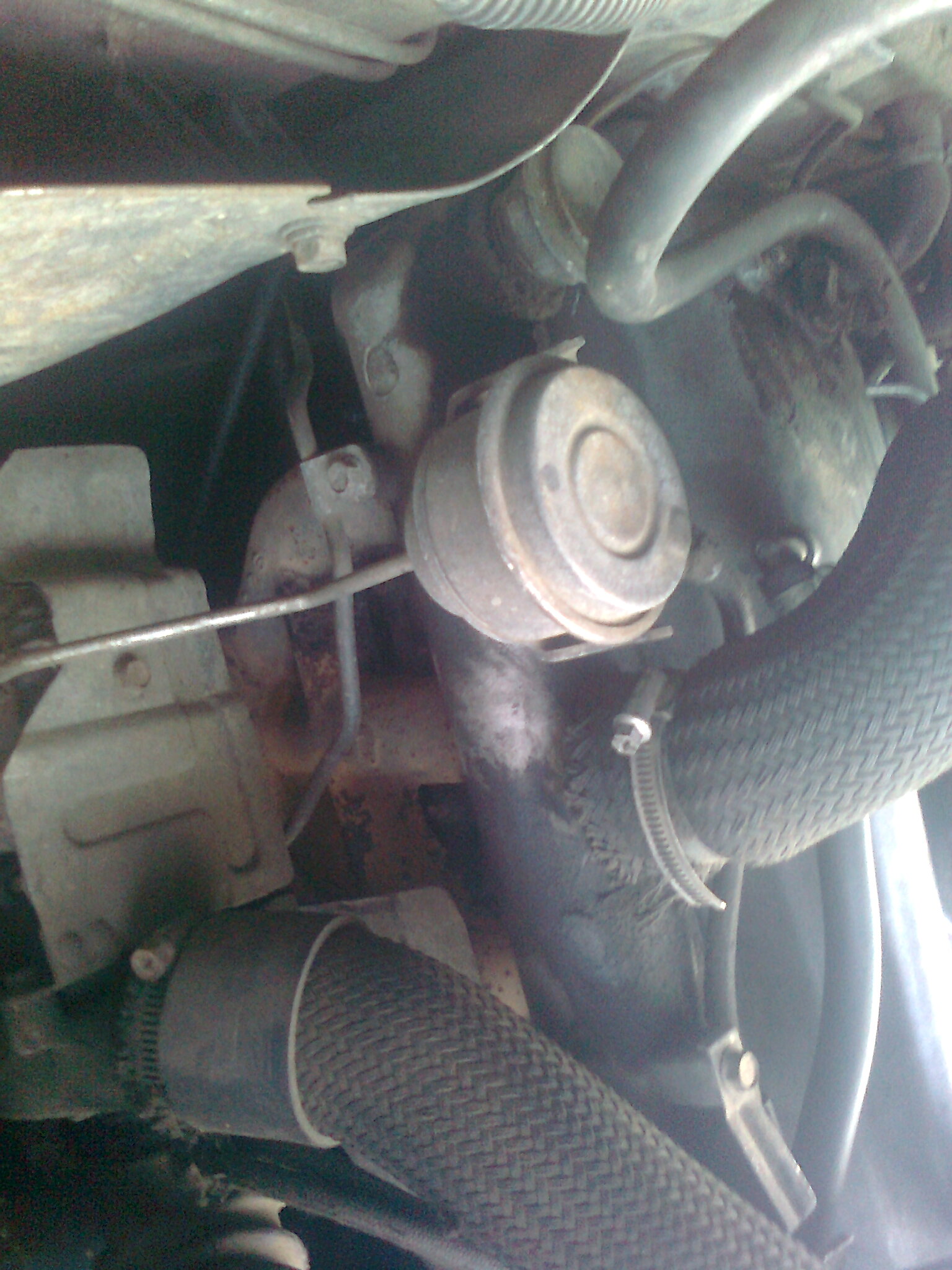

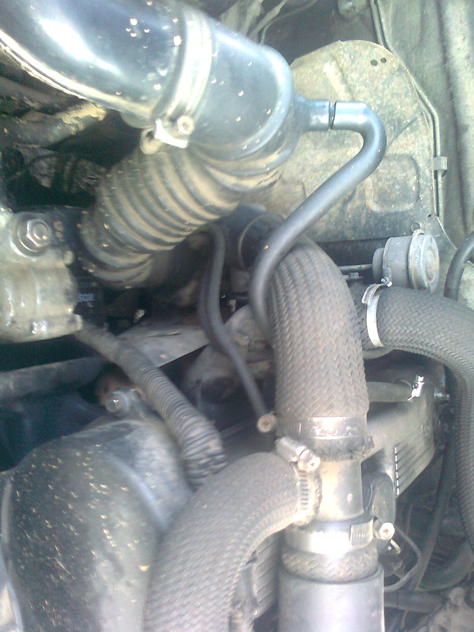

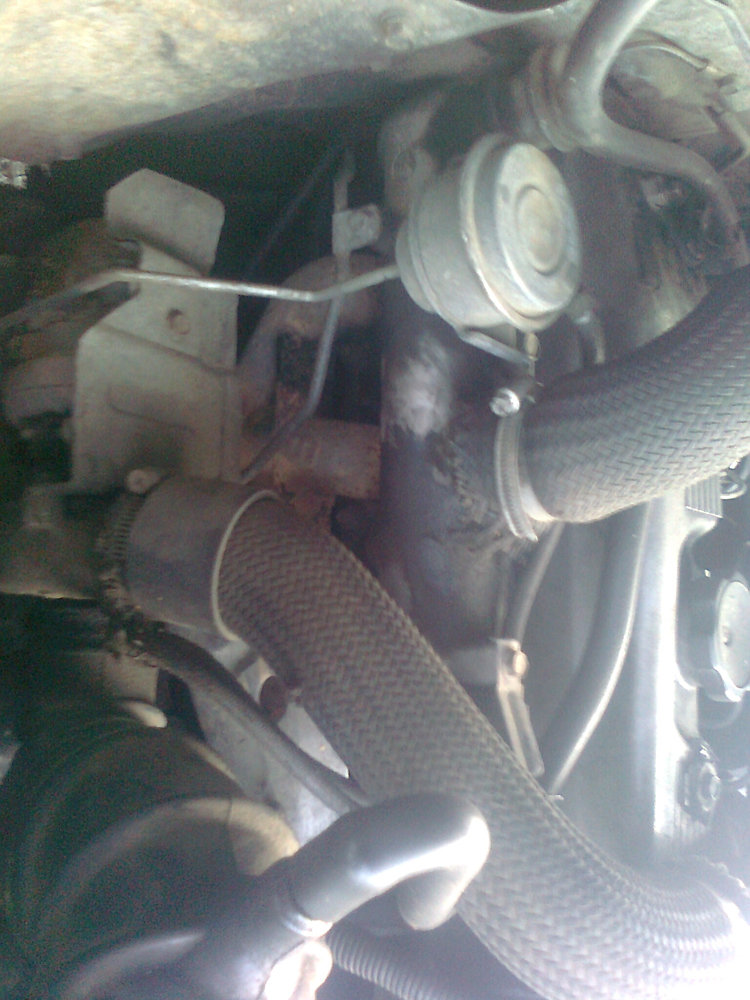

люди подскажите пожалуйста где он находиться!!!мотор 4d56.решил проверить заглушен ли он у меня или нет,все облазил не нашел!может не там искал!!!но по вин коду в екзисте выдает что данная деталь не применяется!вот теперь не знаю что и думать((

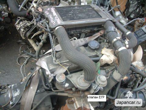

stas44rus писал(а):люди подскажите пожалуйста где он находиться!!!мотор 4d56.решил проверить заглушен ли он у меня или нет,все облазил не нашел!может не там искал!!!но по вин коду в екзисте выдает что данная деталь не применяется!вот теперь не знаю что и думать((
на фото отмечен клапан ЕГР.

у меня нет такого!!!!!

как такое может быть?

У меня так. Егр - экологическая приблуда, которая была введена/установлена не сразу с 1991-го и не на все авто (имеется ввиду не для всех рынков).

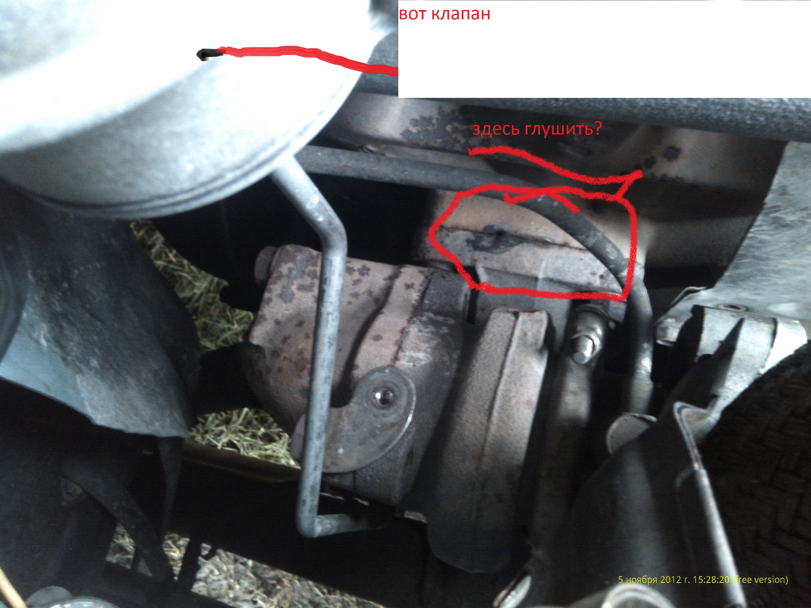

он стоит!!!! а как его заглушить,т.е где заглушку ставить? :*SCRATCH*:

На рисунке помечен клапан регулировки наддува, глушить его не надо.

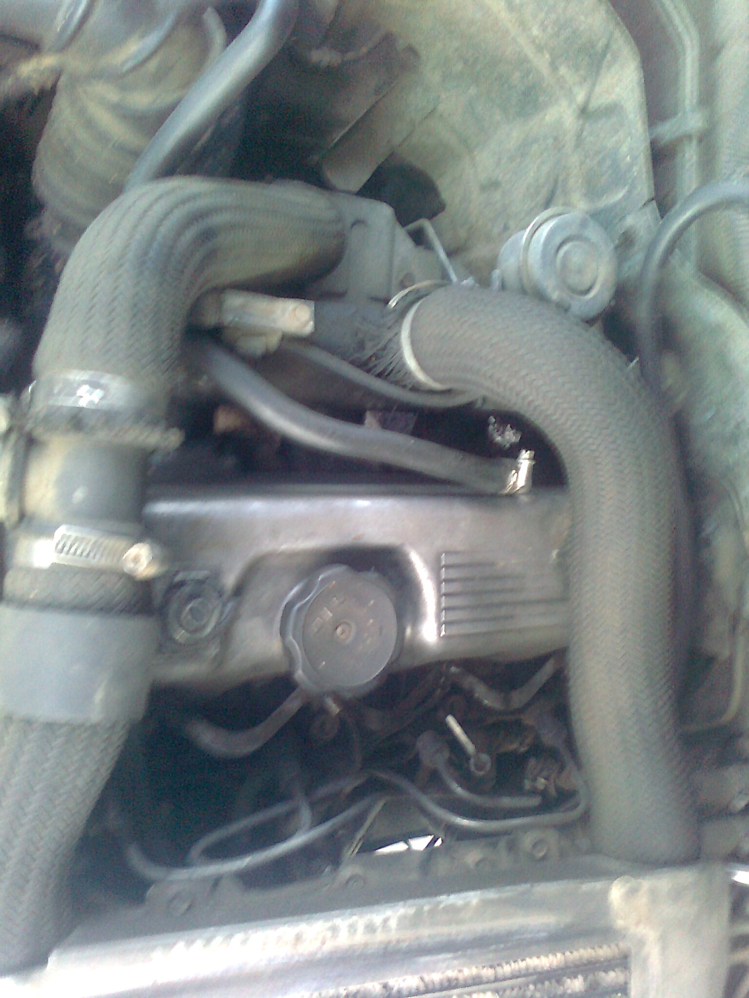

я так понял что у меня его просто нет,движок(впускной коллектор)такой-же как на фото выше у STAS44RUS!
