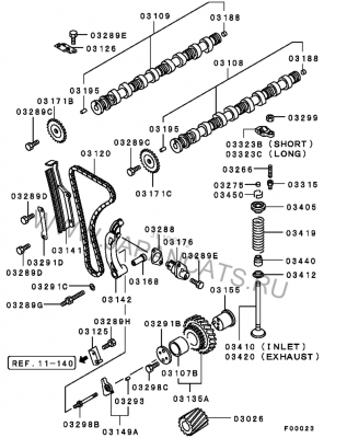

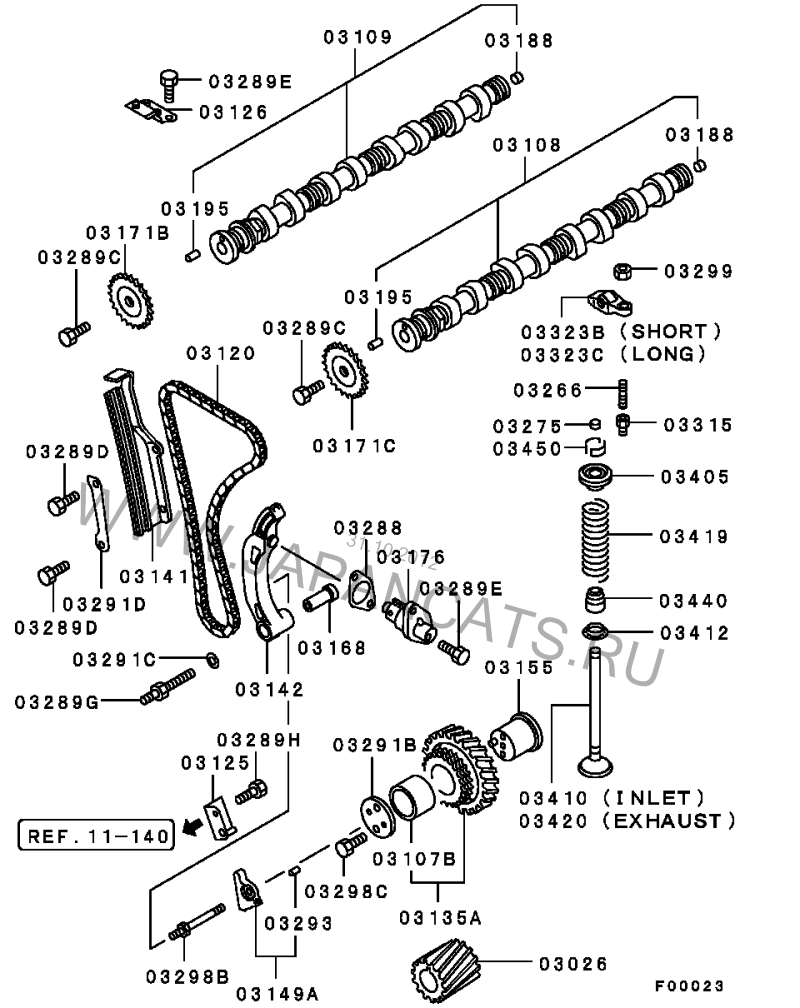

Re: Посторонний звук при разгоне
по каталогу все должно быть вот так...
Верхний успокоитель могли не поставить при смене цепи, бывший хозяин. Или Вы у неё первый? Если так то разбирай и ищи.
Срочная замена верхнего успокоителя и обязательно, гидронатяжителя цепи...
Вечер добрый. Так получилось что машина это время стояла. Вчера привезли верхний успокоитель и гидронатяжитель и снова возник вопрос. У меня верхний успокоитель когда ставишь слегка прижимает цепь, а знакомый утверждает, что у него на
такой же бывшей машине был небольшой зазор между успокоителем и цепью. Подскажите где правда. Спасибо за ответы.
Правильно, слегка прижимает.
Сначало снимается гидронатяжитель, потом меняется успокоитель, потом взводится и устанавливается гидронатяжитель...
