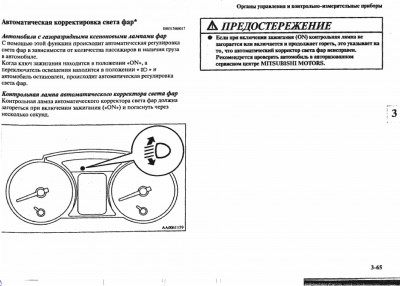

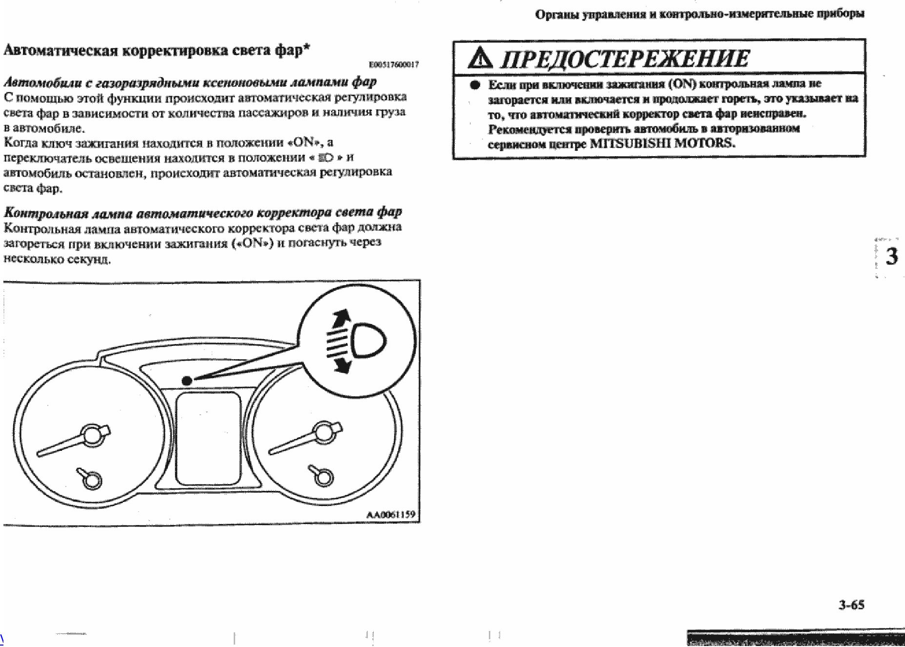

вот что написано в инструкции по этому поводу
