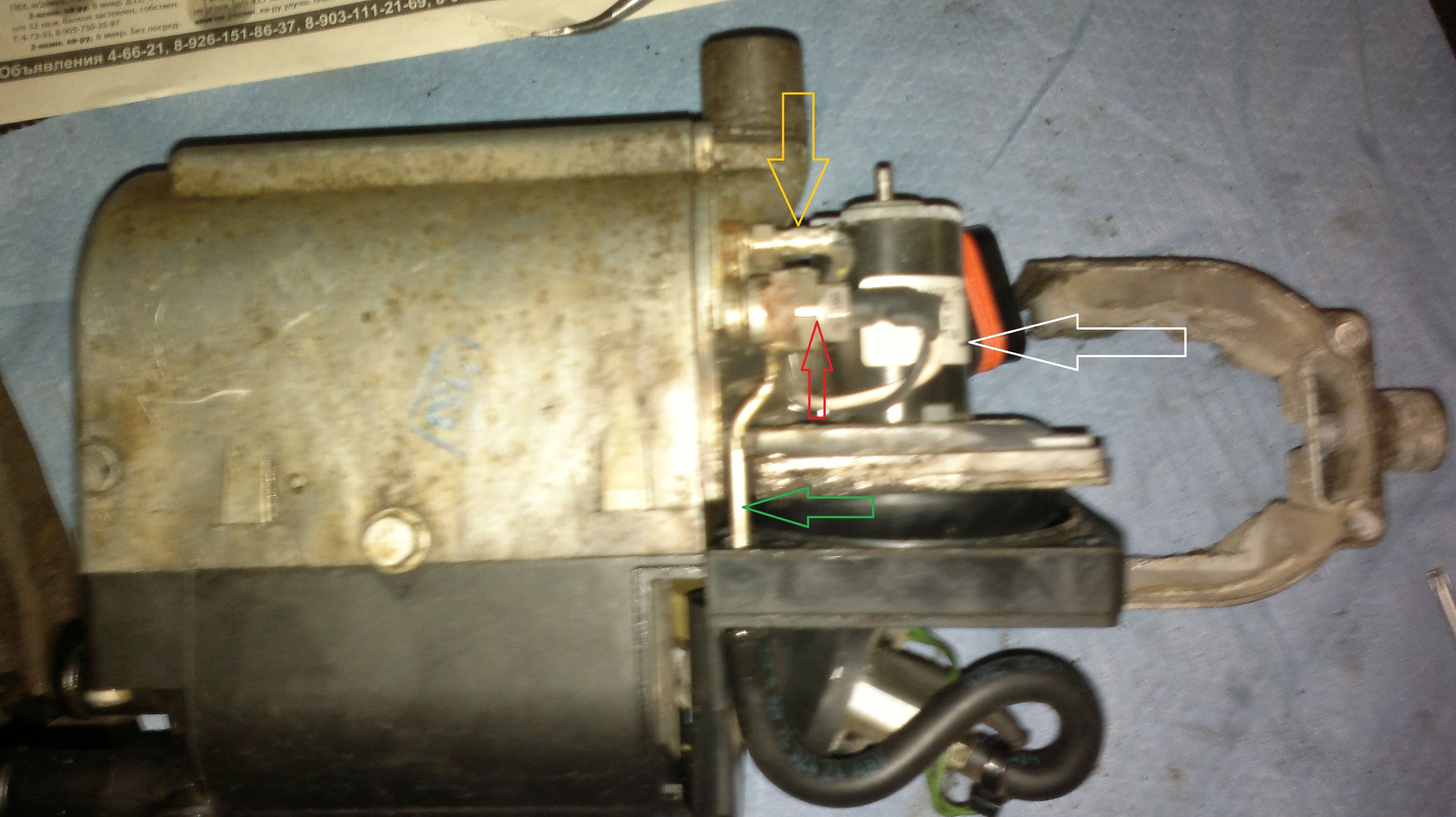

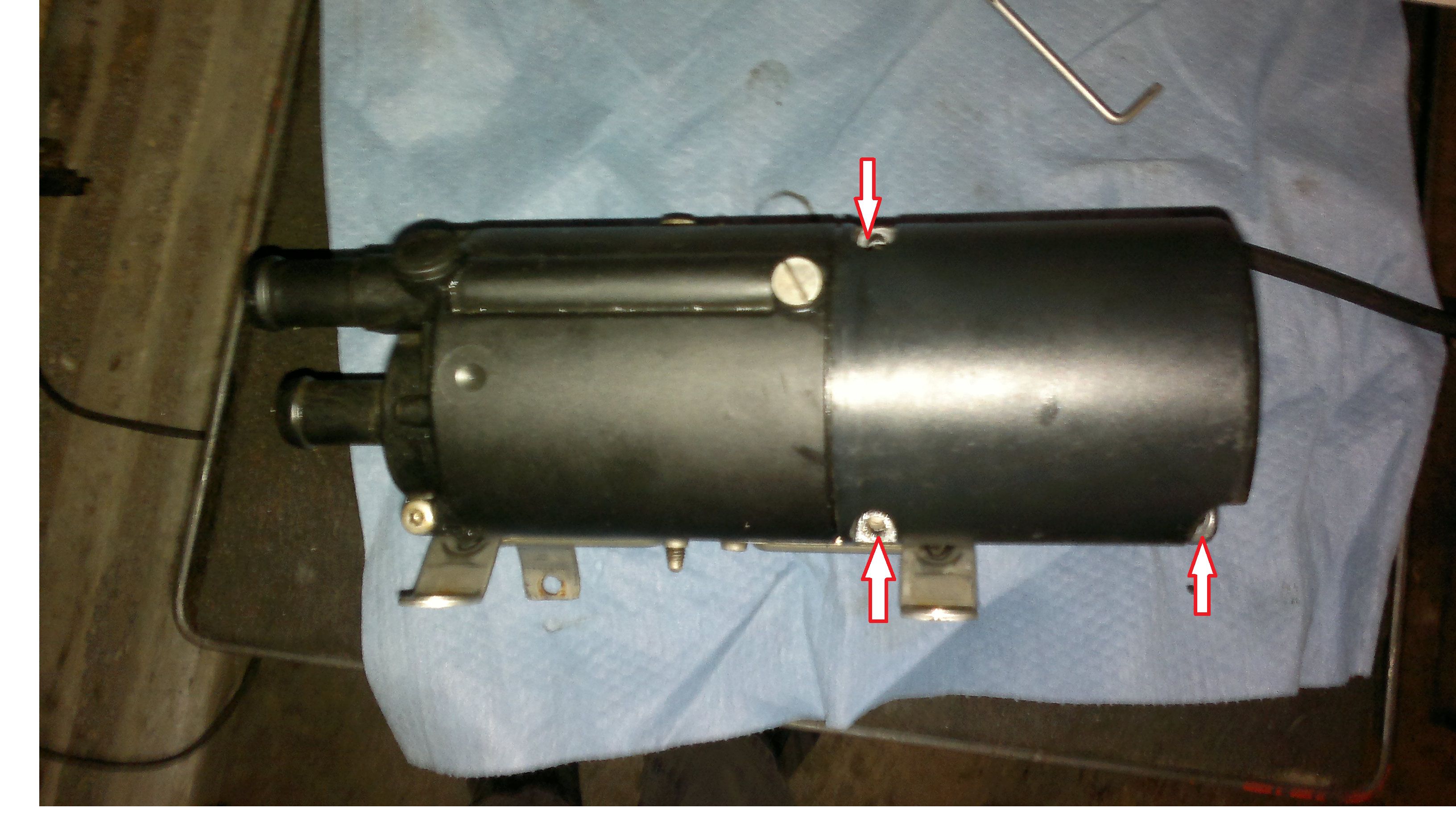

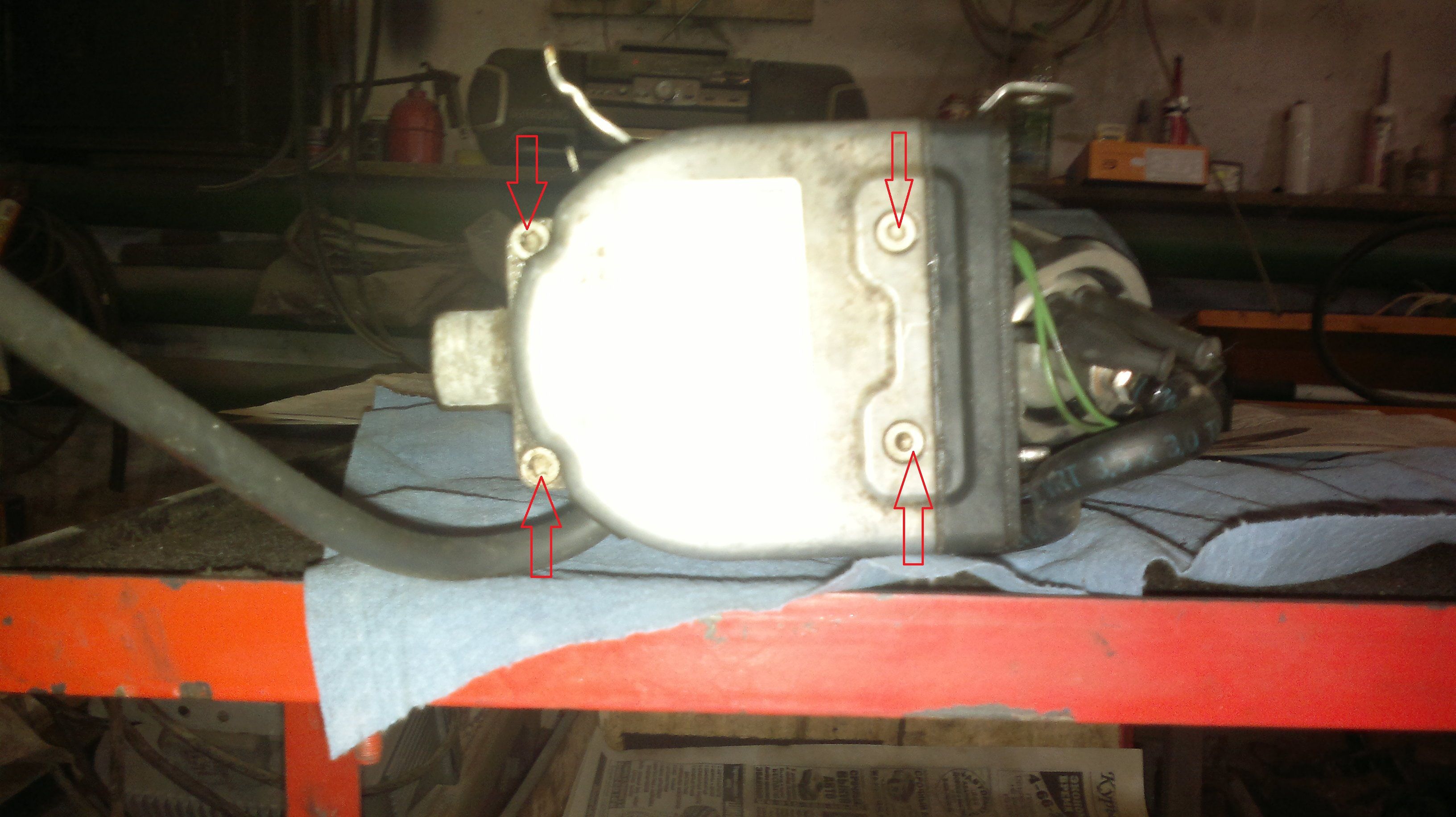

Всем форумчанам привет!!! Вот решил подкинуть решенице одной проблемки с не постоянным включением Гидроника! То заработает а то не хочит падла))))! вычитал что забивается какаято там сеточка и решил попробрвать сам решить етную проблему!! как выяснилось РЕШИИИЛЛЛЛ!! мож кому пригодится!! блин не знаю как сделать но фотки начинать смотреть снизу!! т е начало внизу!!!

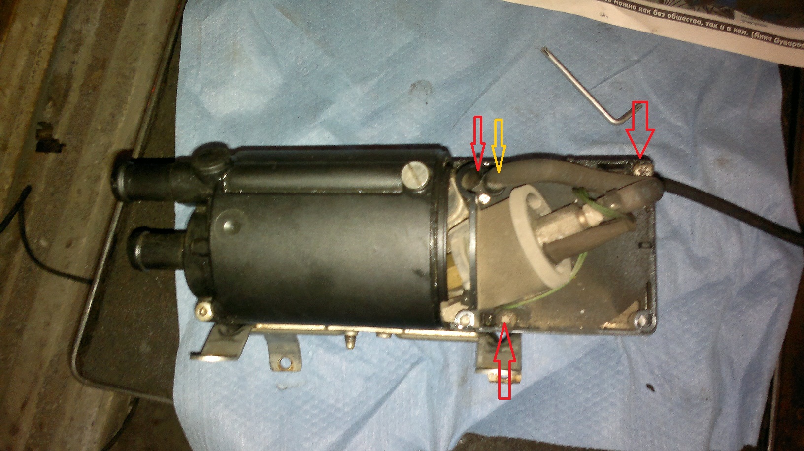

откручиваем три болтика крепления кожуха вентилятора!

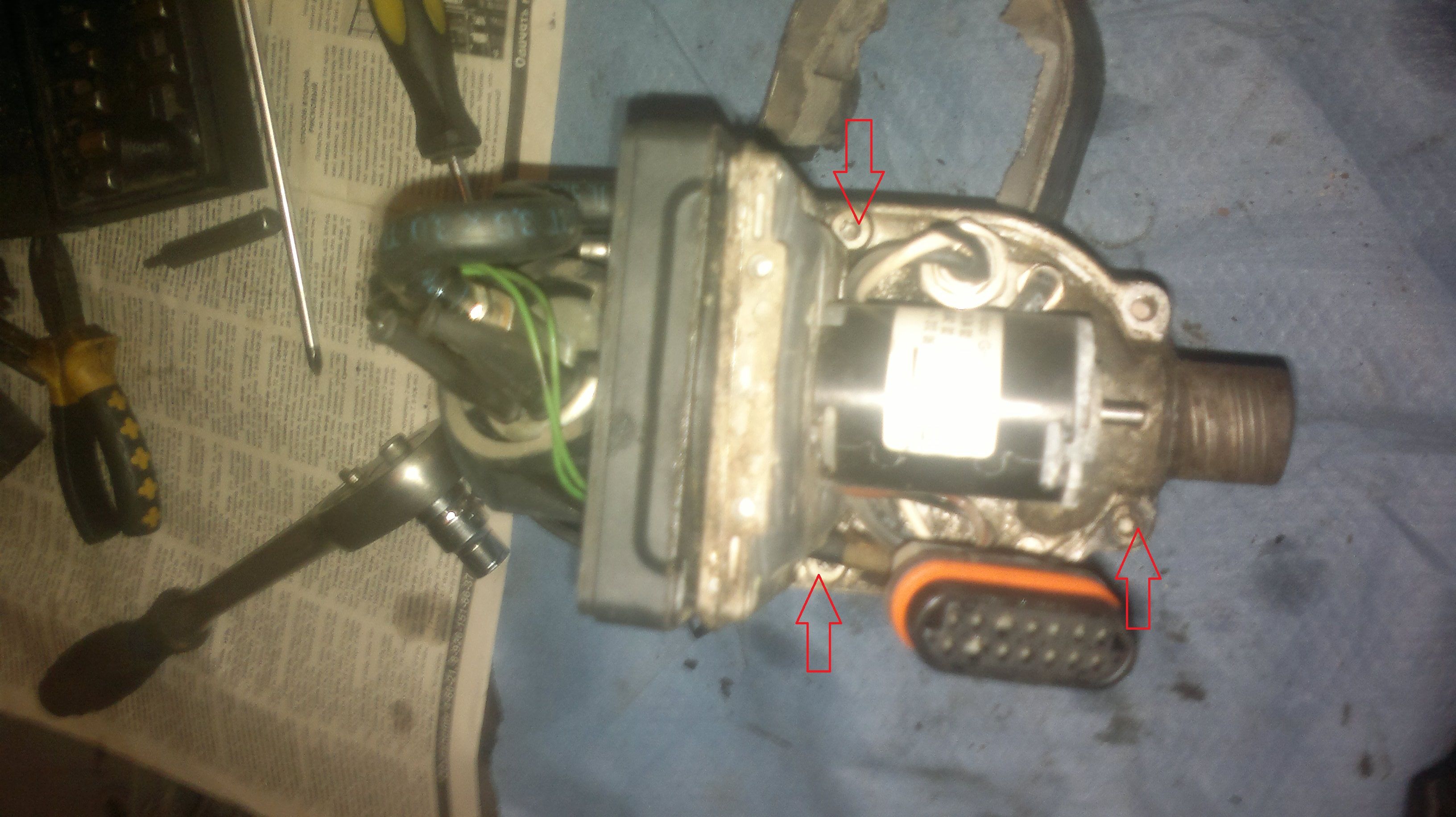

снимаем шланчик подачи топлива (жёлтая стр) и откручиваем три болтика крепления вентилятора( красная стрелочка)
откручиваем четыре боковых болтика (не перепутать они разные по длинне)

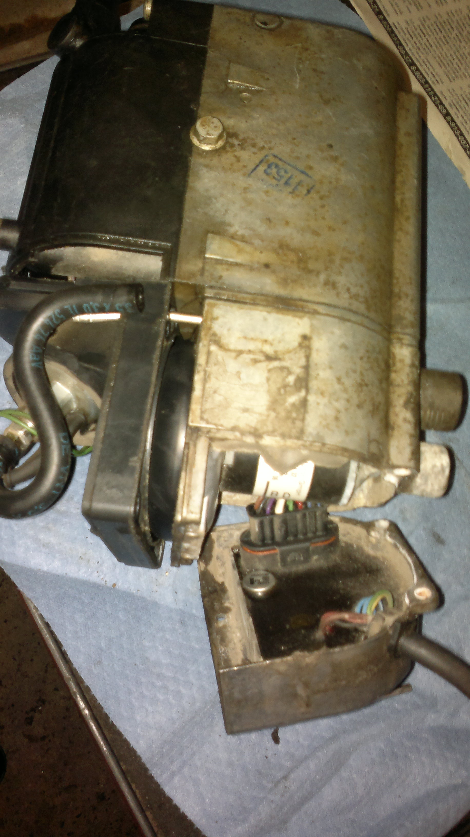

аккуратно снимаем крышку и видим разъём блока управления!(аккуратненько отщёлкиваем разъём и чистим (смотрим контакты))

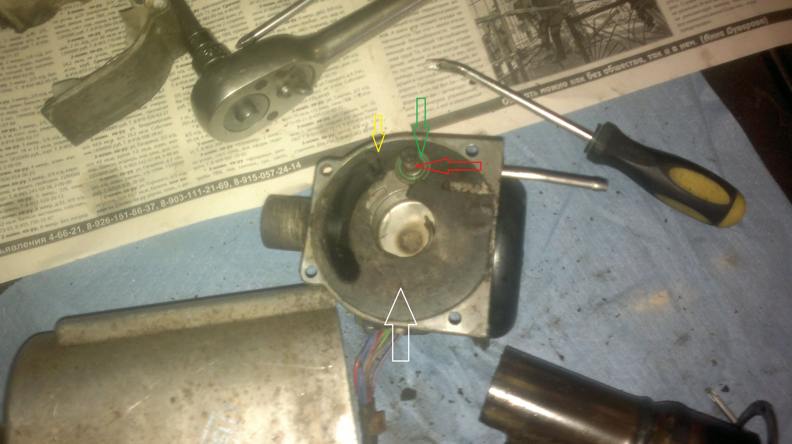

красная(свеча) жёлтая(датчик пламени)зелёная( подача топлива) белая (вентилятор подачи воздуха)
откручиваем три болтика крепления внутреннего кожуха и снимаем его аккуратно

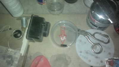

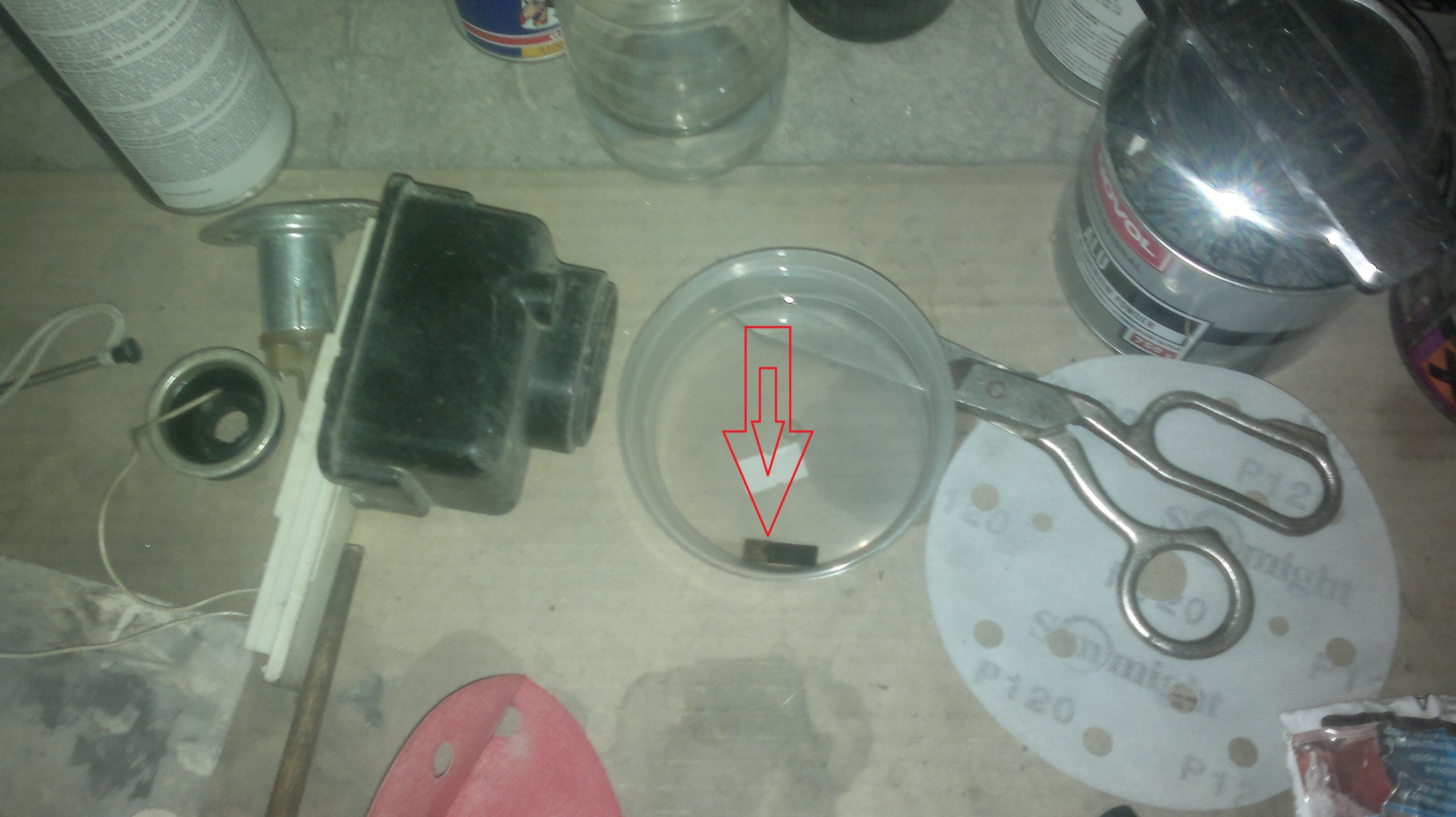

красная(сеточка) забита напрочь!!!!! вытаскиваем и в растворитель! зелёная (прокладочка) была живая! белая (прокладка) в дрибодан ! вырезал новую!жёлтая (датчик и свечу) выкручиваем и чистим аккуратно растворителем!
сеточка в растворителе ( отмокает) потом чистил зубной щёткой ! так же чистим коллектор от нагара ! всё протираем ! вытираем ! и собираем в обратной последовательности!! ставим на Mitsubishi Pajero и радуемся что ни разу не подвёл (есчё пока ) ну всем удачи!!!!!!!!!!!!
