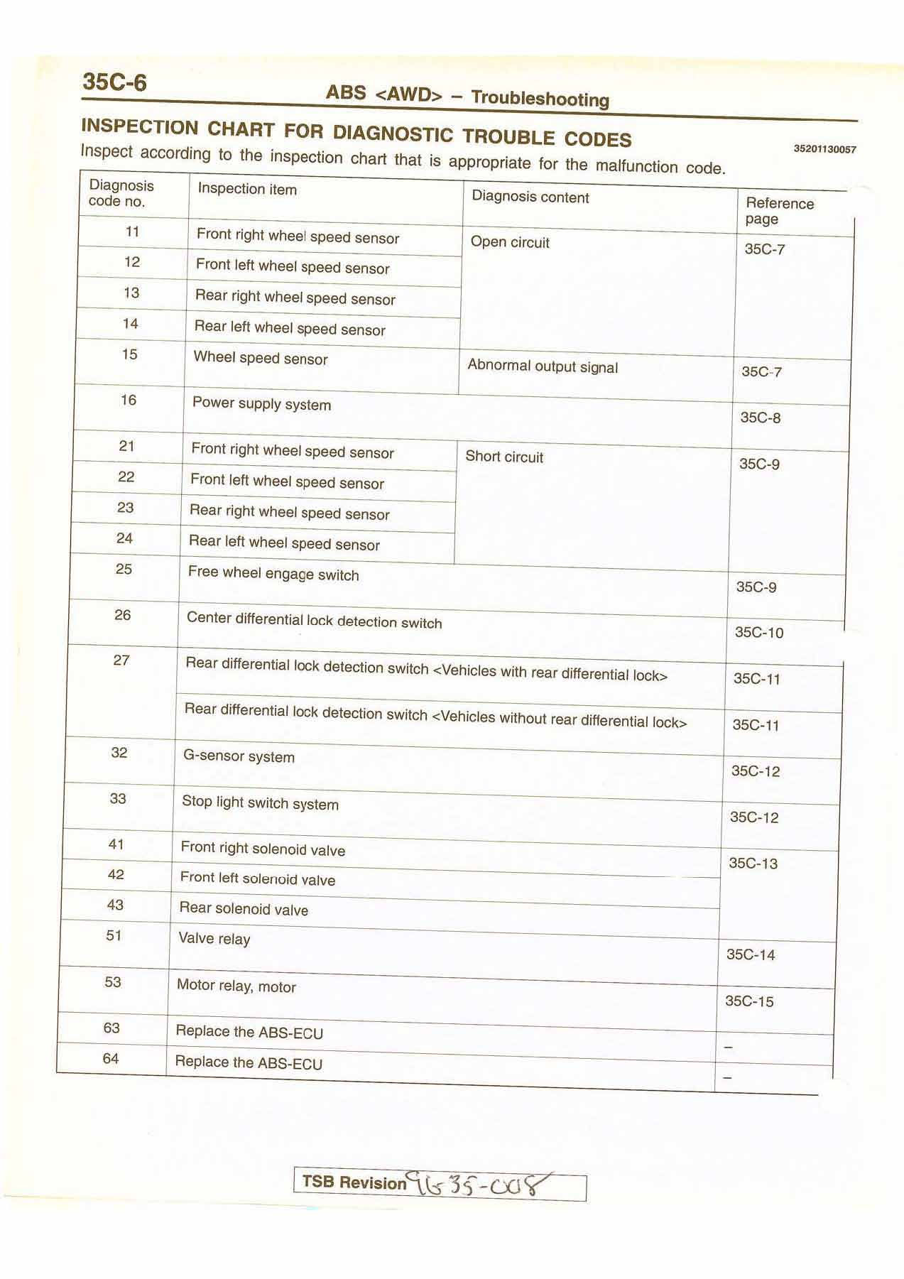

Джентельмены, на панели горит ANTI LOCK, проверка китайским сканером (ЛАНЧ) выявило 2 ошибки по системе АБС:
27 - Выключатель блокировки R/D
26 - C/D lock switch
Полный привод работает, колесики и блокировки горят в штатных режимах.
АБС соответственно не але.
Подскажите, что это за датчики? Раздатка?
Поиск по форуму не подсказал.
Спасибо.

Плохо искали. У нас есть ФАК, и прилеплен в самом верху. Там есть тема по ошибкам. http://www.pajero4x4.ru/bbs/phpBB2/view ... 59&t=62396
И даже картинка есть...

Спасибо за наводку, шерстил поиском по текстам и читал профильные темы про траблы с раздаткой и приводом. Там подобных симптомов никто не описывал. Ткните кто носом или ссылкой или партнамбером о чем речь идет. Или в каком мануале смотреть. Накачал кучу литературы, но что-то пока не нашел описания девайса.

Подскажите, что за датчики и где находятся? Это те датчики (5 шт) которые стоят на раздатке?

Нормальный диагностом Вам нужен, а не тупо читатель ошибок! Имея сканер в руках, легко проверяются все датчики
