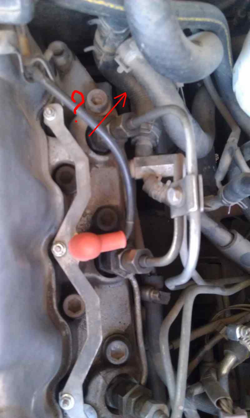

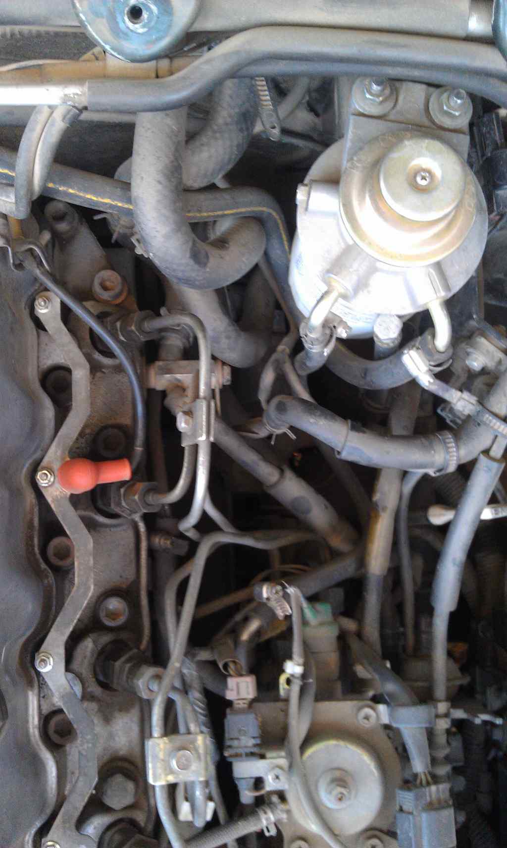

Добрый день уважаемые форумчане. Прошу совета по такому вопросу: решил установить подогреватель СТАРТ КЛАССИК с уст. набором универсал.
ТТХ: 1,5 kw
220В.
В форуме покопался но подобного (возможно) не нашел, а именно не могу определится с местом врезки данного аппарата. вот он установлен в Жигули 4ке.
Думаю правильная врезка будет слева, поэтому прилагаю фото. если можно ткните стрелкой куда правильнее это сделать. Заранее благодарен, со своей стороны сделаю отчет по установке. Думаю пригодится многим.

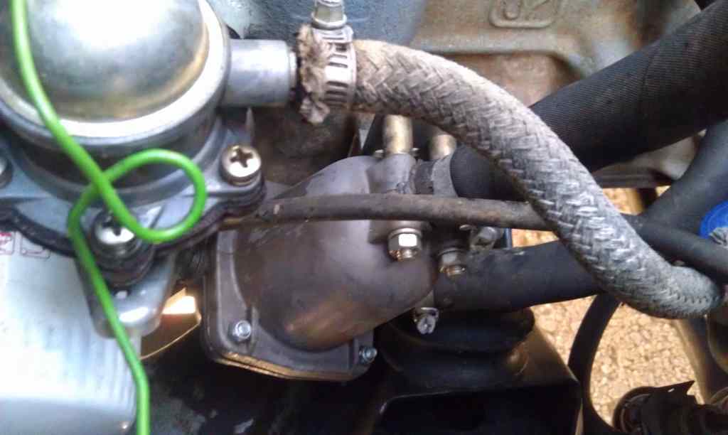

Нашел немного информации по Северс-М, думаю принцип такой же :) :
1) Забор ОЖ со сливной пробки блока цилиндров (это будет вход в электроподогреватель).
А вот его диаметр и шаг резьбы мне неизвестен, кроме того что откручивается головкой на 14.
Может у кого-нибудь есть такая пробка на руках, уж больно не хочется вытаскивать ее только чтобы промерить. :*HELP*:
2) Разместить, закрепить электроподогреватель на двигателе или раме автомобиля. Подать в верхний патрубок радиатора (d 34mm) при условии, что термостат на нижнем патрубке, либо к крану отопителя.
Это видимо сюда ?
А может можно обойтись и без вытачивания штуцеров и прочего ???? просто правильно врезаться в шланги ? Прошу помощи и предложений :)
Re: Установка предпускового подогревателя СТАРТ КЛАССИК.
Добавлено: 14 ноя 2012, 22:25
Shurik70
НА старую Л200 ставил норвежский ДЕФА (220 вольт). Просто выбивалась заглушка в блоке и вставлялся нагреватель с проводом. Северс никак не подходил :D
