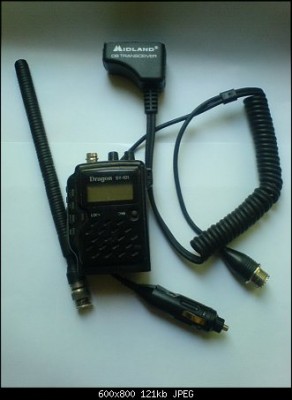

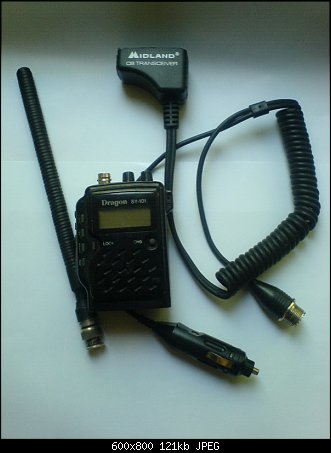

вод пользую такую все есть висить как тангета 4 вата мона просто в карман положить и в лесу пользовать
ну и под сидушкой кирпичик на 100ват
если на дольняк на рынке мона за 2 и дешевле найти

Мы такими на охоте пользовались одно время. Сейчас лучший вариант нашли.ОПТОН писал(а): вод пользую такую все есть висить как тангета 4 вата мона просто в карман положить и в лесу пользовать
ну и под сидушкой кирпичик на 100ватесли на дольняк на рынке мона за 2 и дешевле найти
Один раз по причине поломки основной станции пришлось взять её в машину в дальняк. Весь мат собрал который знал, ещё и сам придумал немножко. Руку с шумодава всю дорогу не убирал. Пороговый шумодав для леса. На трассе нужен автомат.
