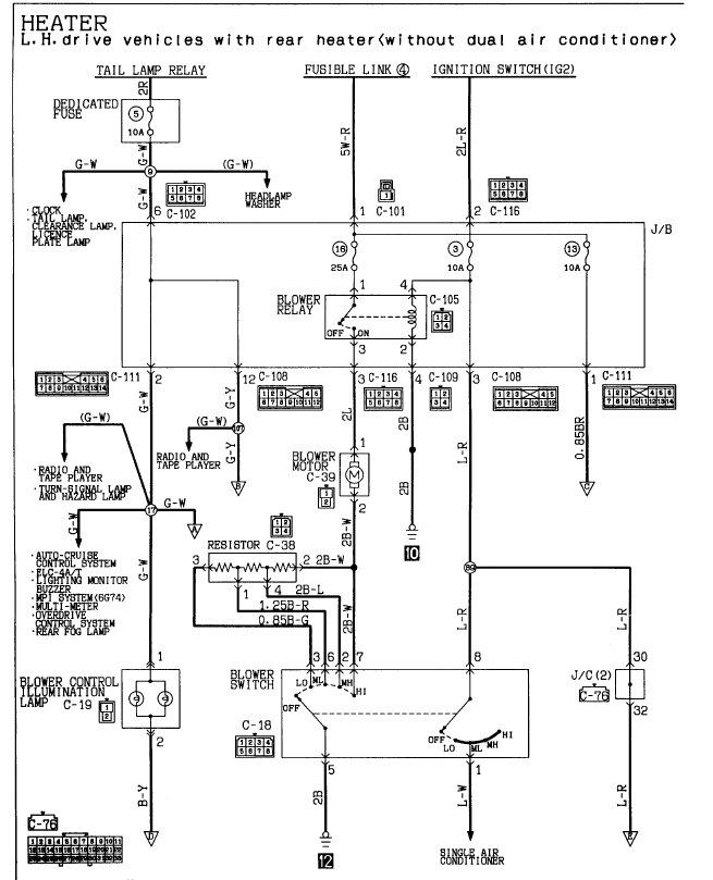

Как бэ не работает задняя печь. начал проверять с реле заднего отопителя, тот что под рулем, рабочее. Пошел дальше - кнопка на панели водителя для включения задней печки - работает. Проверил регулятор вращения заднего вентилятора - рабочий. Проверил терморезистор (вроде так) - тот что стоит в корпусе задней печи - не работал - заменил на рабочий. Проверил двигатель - был засран грязью. Почистил, заработал. Измеряю напряжение на коннекторе - тот что к двигателю заднего отопителя - приходит 3 вольта. Никак не меняется значение при изменении регулятора скорости двигателя. При выключении задней печки - напряжение пропадает. Где дальше искать проблему???

Если верить мануалу, то переключатель с резиками, что скорость регулируют, стоят в цепи массы. Может с ней проблемы?
Нужно делать всё попорядку: воткнуть все разъёмы на свои места, переключатель поставить в режим HI , потом тестером в режиме вольтметра зацепиться туда, где масса точно есть (минусовая клемма АКБ), а вторым концом тестера тыкаться. Прежде всего убедиться, что +12В приходит на вывод 1 двигателя. Если нет, то ищем косяк в цепи питания. Если есть, то проверяем напругу на выводе 2 двигателя. Если там 0В , то проверяем ещё раз двигатель. А если есть какое-то напряжение, то остаёмся на этом выводе и начинаем шевелить разъёмы и провода, при этом смотрим постоянно на показания тестера. Если шевеления не помогают, то запоминаем показания вольтметра и перемещаемся на проверку переключателя подобным образом и на крепёж массы. Честно говоря, где прикручена масса, не знаю. Но алгоритм поиска подобных косяков единый, т.к. основан назаконе Ома.
Кстати, обратили внимание, у движка щётки номальные были? Они там немного капризные.
