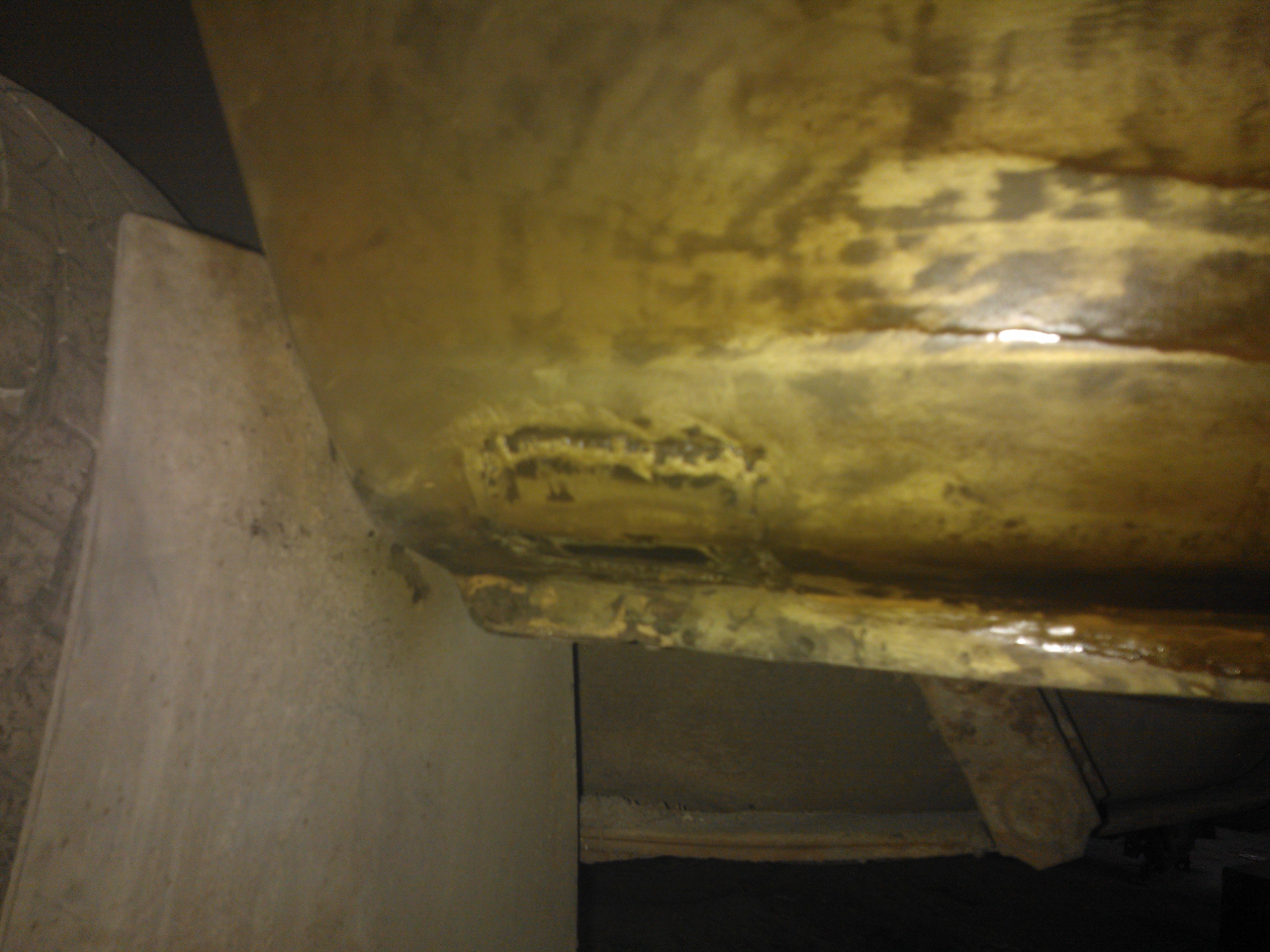

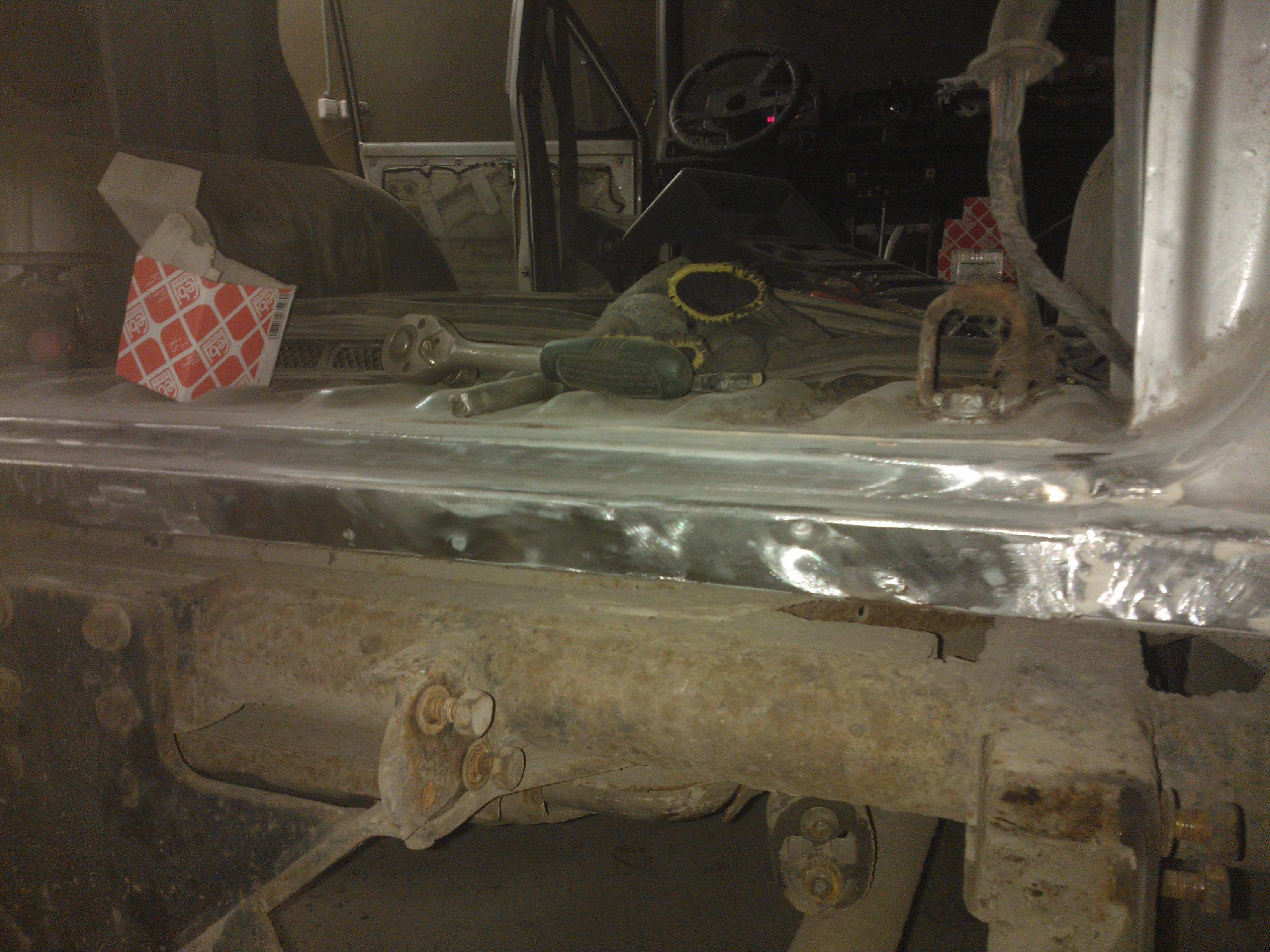

По кузову:
Обследование выявило 4 дырки в полу, спереди в ногах водителя и пассажира дыры заварены (весьма качественно), несколько добротных заплаток в багажнике, местами кузов облужен предыдущими хозяивами, пороги (судя по их виду) недавно меняны, всё очень основательно промовилено и обработано мастикой.Очень удивили заводские швы проваренные латунью. В целом кузов сохранён очень неплохо.
По раме:
Левая сторона полностью переварена, очень качественно. Правая сторона требует небольшого вмешательства в местах крепления рессор.

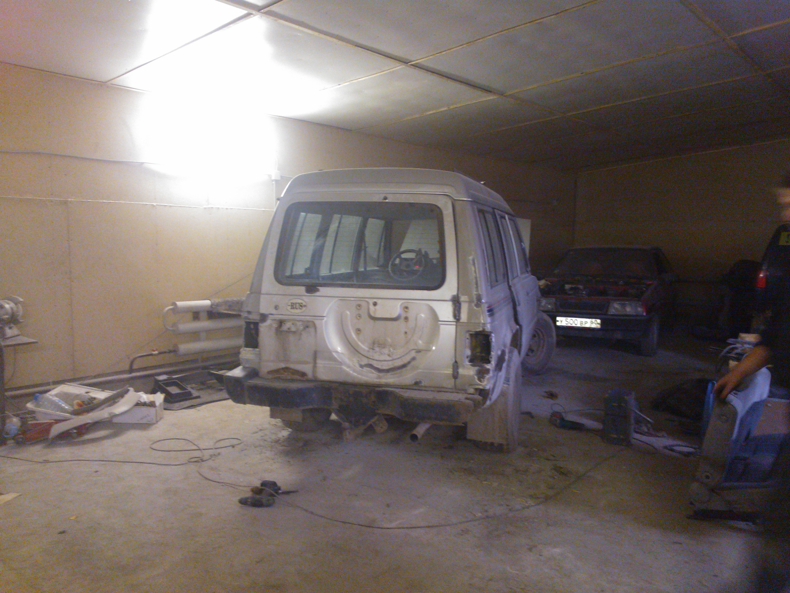

Жипяра встал на ремонт, фоты прилагаются)
Начало
обдираем...)
Покрываем кислотным грунтом. Папка помогает)
Шпатлёвочка
Продолжение следует...))

dvm99
Жёлтым набрызгано - это кислотник?
Re: Вторая жизнь Pajero I
Добавлено: 06 ноя 2012, 12:07
pooher_
dvm99 писал(а):Жёлтым набрызгано - это кислотник?
Он самый.

de
Он самый.
На кислотник сразу шпатлю нельзя, нужен слой порика, знаешь, да?
Добавлено: 06 ноя 2012, 12:48
dvm99
Ага, я вот поэтому и спросил... Вроде так не рекомендуют шпаклевать...
Знакомый машину чинил, дык говорит что покрасчик (с хорошими отзывами) у него кислотник наносил не краскопультом, а тонюсеньким слоем еле-еле промакивая поролоном.

pooher_
на банке написано, что можно, да и в магазине (очень толковые товарищи), сказали так делать, только зашкурить.
Добавлено: 06 ноя 2012, 15:18
de
Странный кислотник. Напиши название, почитаем TDS.
Добавлено: 06 ноя 2012, 15:57
pooher_
BODY 960
Добавлено: 06 ноя 2012, 16:38
de
Обманули тебя товарищи из магаза: http://www.hbbody.com/techdata/primers/ ... primer.pdf
Warning: Do not use on top of BODY 960 WASH PRIMER monodrying polyesters (e.g polyester putties)
Мне в этом плане больше нравится эпоксидник, а не кислотник, там не надо париться по поводу совместимости слоев. Единственное, он шкурится тяжеловато.
