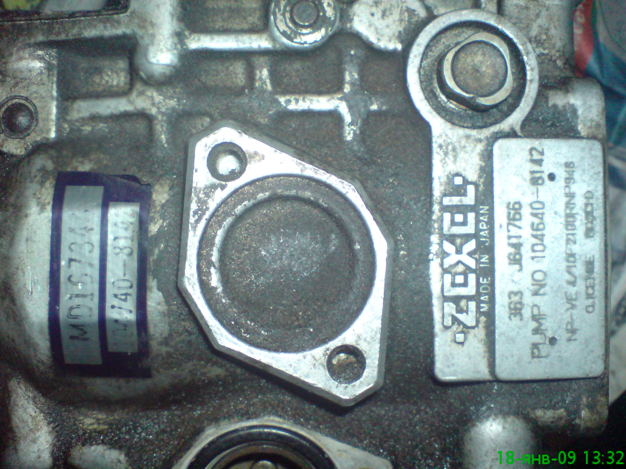

Себе например ставил другой ТНВД с маханики(на фото ниже), перерекинув со своего все прибамбасы, потому как у меня автомат.

Думаю стоит нечто подобное как на фото. это и был насос с механики без ЕГР. автомата управления прогревом на нем тоже нет, года ранние.
автомат управления прогревом это такая штука, которая подключается к трубкам охлаждения двигателя, и в зависимости от температуры охлаждающей жидкости изменяет УОВ и обороты двигателя. Т.е. если двигатель холодный, то УОВ сдвигается в более ранний и повышаются обороты двигателя, для лучшего пуска в холодное время и устойчивой работы. После прогрева выводит все в норму и обороты на стандартные и УОВ.
ставится на ТНВД с наружней стороны, на фото это место между надписями, круглое отверстие под два болта крепления, тут этого отверстия нет(место отштамповано только), потому как этот ТНВД без автомата прогрева.

вот у меня как раз такое и есть значит без этого автамата
